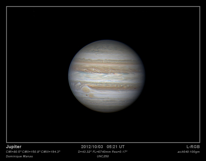

Beaucoup de personnes disent que la marque Orion Optics n'a pas très bonne réputation mais au vu du rapport reçu par Paracetamol il est assez bon :?:
De plus j'ai quand même l'impression que le gain en diamètre n'est pas négligeable au vu des images de Paracetamol.
Voici une de mes images en comparaison:
Ensuite c'est vrai que je vais aussi pas mal de CP, donc pourquoi changer pour tout simplement un C8 EDGE HD car du CP avec un C11 ou un Newton 250 sur une EQ6 c'est quasi impossible.

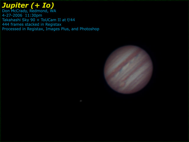

Ce débat m'intéresse parce que je me pose justement la question de savoir si l'apport du diamètre en imagerie apporte réellement un gain, en effet le diamètre seul ne peut-être pris en considération quand je vois ça:
C'est pas vraiment l'imageur haut de gamme la ToocamII avec un instrument de 90mm de diamètre, réalisé il y a 10 ans !
Je pense que la qualité optique entre directement en ligne de compte dans le résultat (+ les conditions) et dans ta réflexion nicoairbus.
De toute façon plus il y a du diamètre et plus la qualité est difficile à obtenir à moins bien entendu d'être prêt à débourser pas mal.
Bon ciel étoilement lunaire à toi
C'est le max d'une 90mm top qualité. C'est bien la preuve que le C8 (photo au dessus) est très loin devant en photo planétaire.
Donc oui un C8 d'occase à 500eur, bien réglé sera loin devant une taka top qualité de 90mm. Le diamètre paye.
Les 254mm skywatcher son plutôt de bonne qualité. On va encore gagner en résolution.
Bien sur la formule newton a quelques contraintes : mise en temperature, tubulence interne avec un tube fermé...

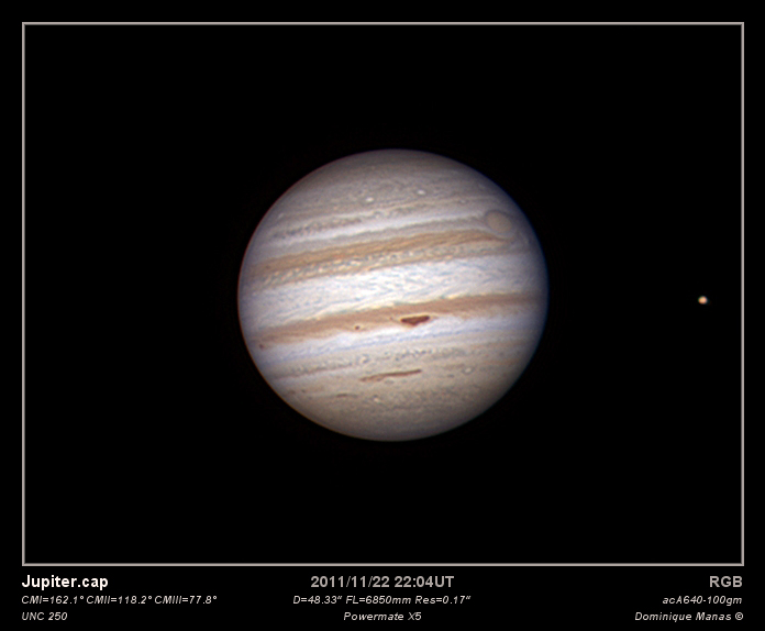

Désolé je rentre de bosser...
Oui j'ai fais du planétaire avec. C'est vrais que comme dit PhilAstro c'es gros comme tube comparé a un 200 par exemple
Ça donne ça:
Et ici photo du 200 a coté du 250 : http://www.webastro.net/forum/showthread.php?t=85588
Magnifique, superbes couleurs
Au 400mm à l'oculaire c'est assez proche. La GTR est plus orange par contre. ça ne donne cette couleur que avec des lunettes ou des télescopes peu obstrués. (<25%)

L'avantage du gros diamètre/faible focale est que le tube est plus lumineux ce qui permet d'utiliser des barlows plus conséquents,
sur C8 le x3 est à mon goût, trop fort
Modifié par coolman
A mon avis, avec une barlow le résultat sera le même qu'un tube a focale plus longue, mais je peux me tromper ;)
Je n'ai pas dis qu'il nécessitait mais, qu'il accepte beaucoup plus facilement les barlows plus "forts" que le c8
Vu le x5 sur la photo, jamais on aura çà sur un c8
C'est tout de même plus facile sans devoir passer par une barlow forte.
A mon avis, c'est beaucoup plus pointu (question collim, orthogonalité PO) avec une barlow forte qu'avec un système optique à grande focale d'origine.
Ce n'est pas un avantage, mais une nécessité (pour du planétaire) qui de plus est augmente la difficulté.
Bref, je dirais: "le désavantage du gros diamètre/faible focale est que le tube est plus lumineux ce qui oblige d'utiliser des barlows plus conséquents."
Patte.
Modifié par syncopatte

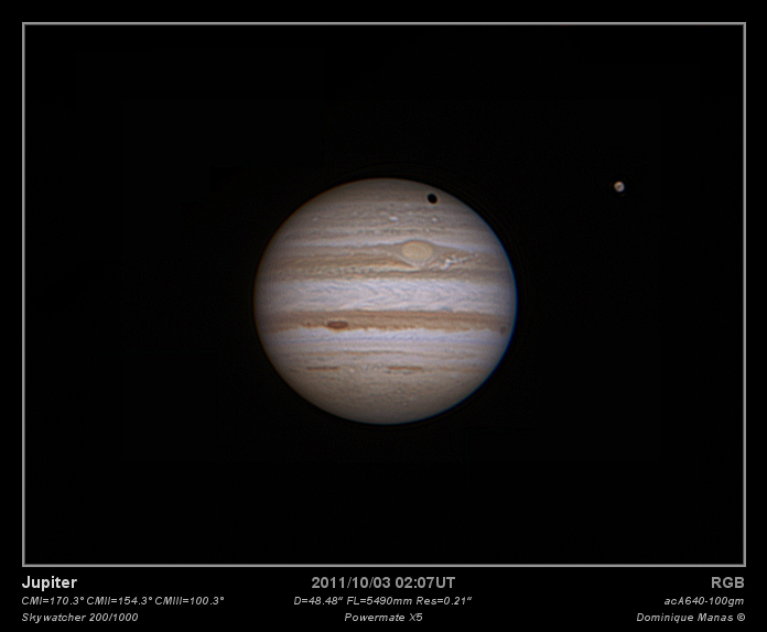

Apres ça dépend quand même pas mal du ciel : avec mon 200 j'ai fais aussi bien, mais est ce que les condition étaient les mêmes ??
C'est très difficile a dire...
Avec un SW200:
De mon point de vue, plus le diamètre est gros, plus il faut de bonne condition pour en tirer la quintessence
(Avec ça tu vas être aidé ;) )
