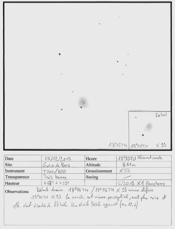

C/2013 X1 Panstarrs que je m'étais promis de voir sous un bon ciel après ma détection limite d'hier..

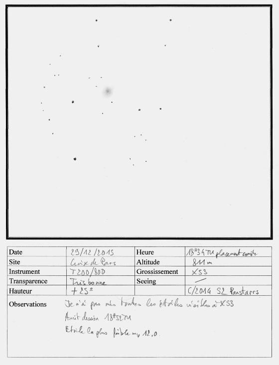

C/2014 S2 Panstarrs, déjà vue pas loin de là le 22 décembre.

X1 était nettement plus aisée à détecter qu’avec le T300 sous un ciel urbain, ce qui n’étonnera personne :). Visible immédiatement à T200 x53, mais très diffuse et amorphe, collée à une étoile de mv 9.8. Mieux vue et plus facile à situer précisément à X93. J’ai fait un croquis pour 18h13 TU. Je suis revenu dessus à 19h00 TU. La comète s’était déplacée de façon significative en découvrant une étoile faible de mv 12.6 qui se confondait avec elle précédemment.
Entre deux observations de X1 je suis allé rendre visite à S2, nettement plus évidente et condensée que X1, malgré sa faible hauteur sur l’horizon (25°). Pas vraiment de détails visibles malgré tout.
Là aussi un petit croquis :

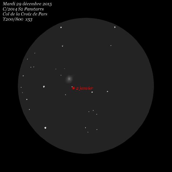

Ce soir, à la faveur d'une éclaircie, j'ai tenté la comète S2 avec la L150/750 achro, encore depuis mon balcon urbain.
C'est un objet qui vient d'effectuer un rebroussement sur le ciel et qui se déplace peu. Elle est donc toujours dans la même zone que le 30 décembre mais pas tout à fait au même endroit.
Donc, sans connaître la position exacte je pointe la zone à L150 x50: je reconnais le champ sans percevoir apparemment d'objet cométaire.
Je passe à x88: là, au bout de quelques secondes je perçois une faible lueur, bien persistante. En insistant je me rend compte que là où, à x50, je croyais voir une faible étoile dont je connaissais l'existence (mv 11.2), il y a en fait l'étoile et, juste à côté, la comète, vues séparées à x88.
Carte du Ciel me confirme peu après la position qui colle exactement avec mon observation :)
La position vue repérée sur mon dessin du 29 décembre:
