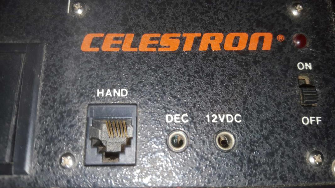

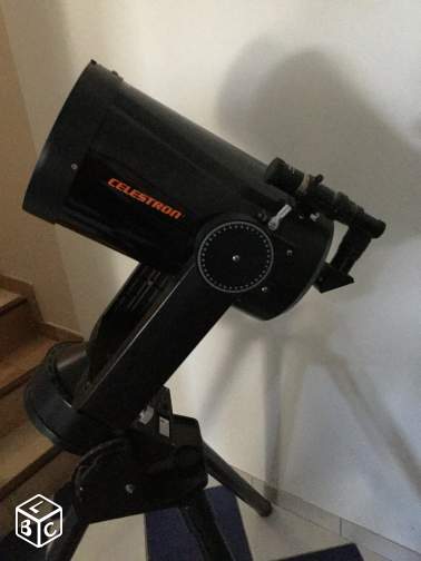

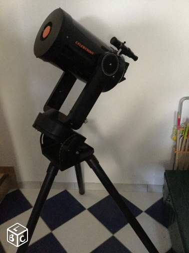

Je viens d'acheter un C8 d'occasion que je n'ai pas encore récupéré et j’aimerai savoir le modèle exact, la raquette qui va avec , etc....
Je poste 3 photos .
Merci pour vos retour.
Il s'agit d'un Celestar 8 (série mise sur le marché de 1996 à 1999 : http://www.vitamine.ch/celestar8_fichiers/p-celstr8.gif.

Je possède ce C8 acheté en avril 2000,vendu par une personne qui l'avait reçu pour noel 1999.Il y avait un chercheur 6x30,un RC 31,75 et un oculaire basique de 25.Pas de raquette de commande.Plus tard j'ai remplacé le chercheur par un 9x50.La monture a un bon suivi en visuel,mais manque de rigidité,plusieurs secondes pour se stabiliser(du un peu à la monture et à la table équato).J'utilise la raquette de mon ancienne monture Ultima 11.Donc ça va être dur à trouver.Moyennant un bricolage on peut monter ce C8 sur une table équatoriale plus rigide genre table Meade.Il faut juste percer pour faire correspondre les taraudages de la base du C8.Je l'avais fait, toujours pour mon ancienne monture Ultima,avec une table pour gros SC Meade.Trouver un bon RC 31,75,fabriquer un pare buée avec un tapis de sol de chez décat,ou en acheter un.
