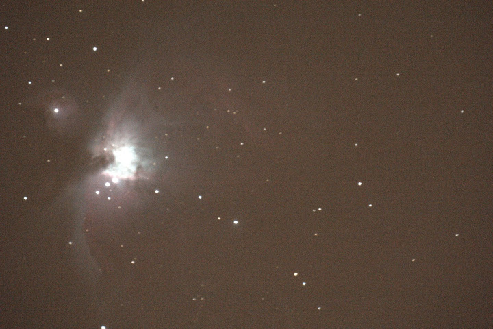

J'ai tenter orion, et vous savez quoi j'ai réussi à avoir du rouge dans la nebuleuse. J'y croit pas encore que j'ai réussi à avoir quelque chose.
J'ai tenter de 10 seconde a 30 seconde de pose avec 800 et 1600 iso. Le meilleur résultat et il me semble avec 15 seconde pour 800iso, bon sa reste a vérifié demain sur l ordi.
Mais franchement je suis vraiment content du résultat.
Bon ce fut un peu épique quand même lol car pour la mise au point c était pas gagner. Mais vu que j avais fait une très bonne mise en station, je m en suis pas trop mal sortit.
Demain si j'ai le temps j essai de vous mettre les bruts comme sa vous verrez de vous même .

Voila ma modeste photo. les autres je n arrive à les ouvrir.
je n arrive pas non plus à les empiler. registax6 ne me trouve même pas les photos.bref sa me gonfle. car sur l apn elle semblait pas trop mal, mais en les mettent sur l odri elle sont vraiment pas top.
Bon j'ai encore pas mal de progrès à faire, surtout avec l ordi.
