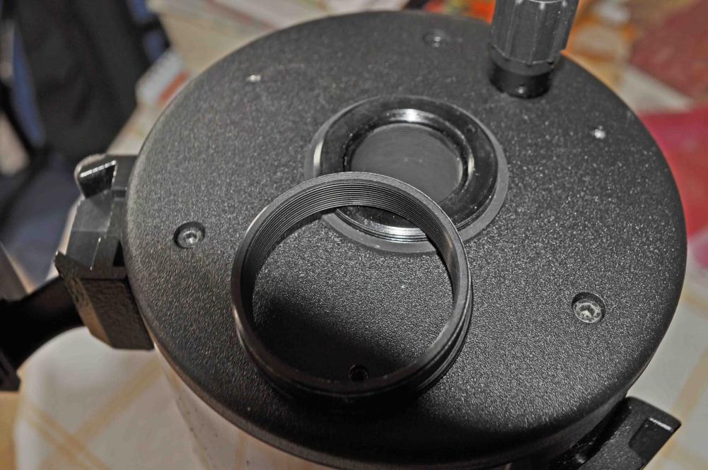

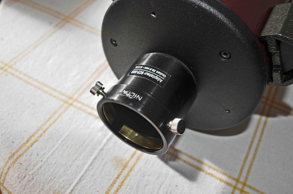

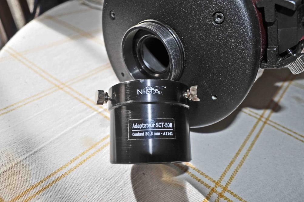

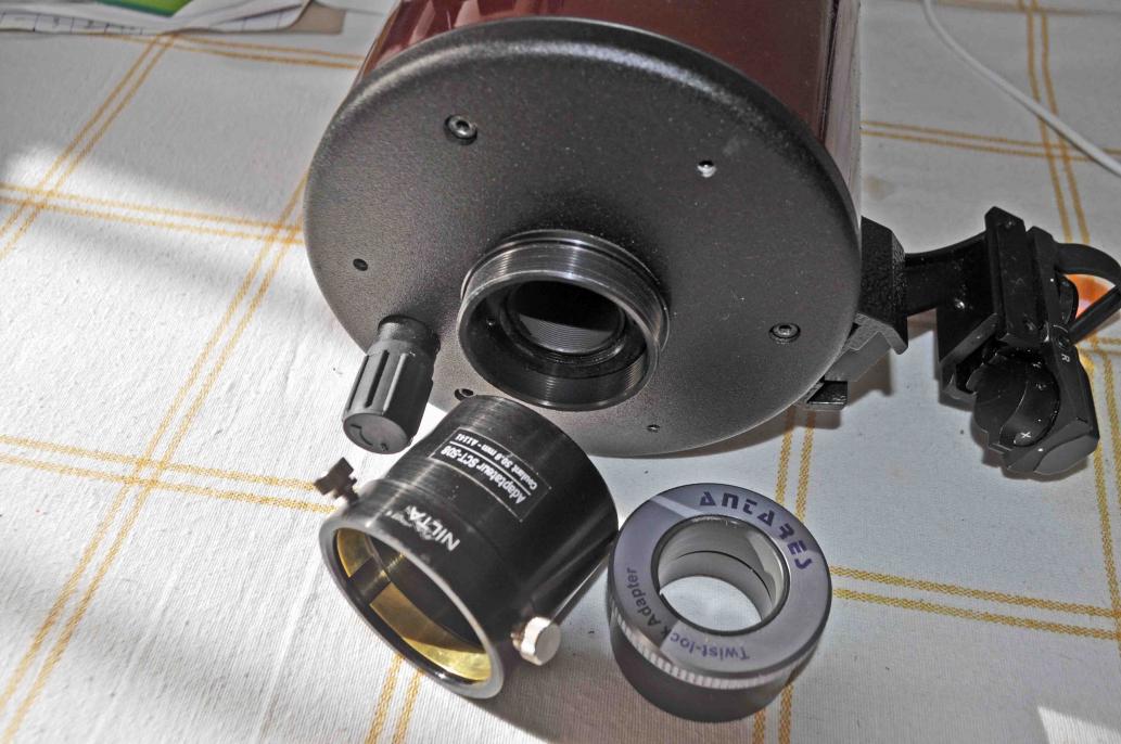

Sur mon Mak 127 Apex Orion, un ami, décédé aujourd'hui, m'avait fait le montage des photos ci-dessous, car il m'avait offert un RC de 50,8. Depuis, je me suis séparé du RC 2", mais utilise ce montage l'adaptateur Antarès , qui, une fois la bague crantée ôtée, permet d'un visser la bague T2.
Enfin la bague qui se visse à la sortie du Mak, est au pas pour les SC, et l'on peut y adapter tous les accéssoires SC.

Cela expliquerait pourquoi que la barlow Antares que j'utilise passe bien sur le 127, et pas sur le 4SE ?
Le 'foyer' (l'endroit où se forme une image nette des étoiles) dépend de l'optique. Il se situe à la distance focale de l'instrument.
La hauteur du PO, les bagues-allonges, le renvoi coudé éventuel et la longueur du tube métallique lui-même sont calculés pour maintenir 'mécaniquement' les oculaires ou l'APN à la bonne distance pour voir une image nette, celle du foyer.
Quand on utilise une barlow, la lentille qui est dedans rehausse le foyer de quelques centimètres. Dans certains cas on n'obtient pas une image nette même en sortant tout le PO. Il faut alors éviter d'enfoncer complètement l'oculaire dans son support, ou ajouter une bague-allonge.
