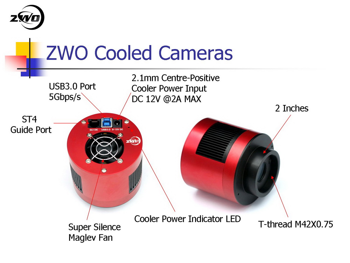

sur les nouvelles ASI qui sont refroidies, il y a une prise pour alimenter le pelletier en 9-15V pour avoir le refroidissement.
J'ai cherché sur quelques sites avant de brancher un câble classique allume-cigare avec le + au centre de peur de griller la bête.
Est-ce qu'un gentil astram peut me confirmer qu'un câble classique avec + au centre et - au bord conviendra pour cette caméra?

Merci pour cette réponse rapide !
Effectivement, elle était juste sous mon nez et écrit en toutes lettres.

Si tu veux tester sans risque, j'ai une alim stabilisée et surtout où il est possible de régler le courant milliampère par milliampère. Contrairement à ce que je t'ai dit, ta cam descend à -45° sous la température ambiante, ça devrait suffire pour tes températures, et courant de 1.75 ampères max.
