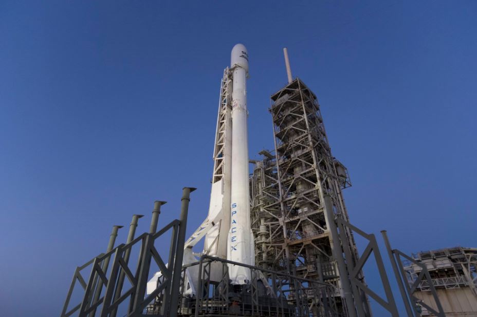

PS Le prochain lancement de Falcon 9 est un ravitaillement de la station orbitale = CRS-10
La date NET, donc pas définitive, est le 15 fév dans une fenêtre instantanée à 16:05 UTC.
Il s'agit de l'inauguration du site 39A en attendant la remise en état du N°40, toujours en attente de réparations suite à l'incendie d'octobre dernier. 39A est attendu pour les lancements du lanceur triple Falcon Heavy prévu, entre autres, pour l'envoi de Red Dragon sur Mars en 2018.
Pour toute actualisation, voir LaunchSchedule

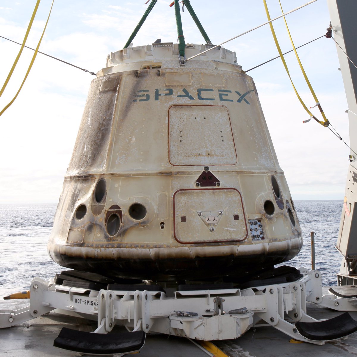

Capsule réutilisable, mais il faudra un bon coup de peinture! :)
Je commencerais par un coup de jet d'eau douce. Déjà il n'est pas agréable de recevoir de l'eau salée dans le nez et pour les moteurs d'orientation, ça doit être pire. Vivement Dragon 2 et les retours en douceur (pas toute de suite) sur terre ferme !
Pour le coup de peinture, il faut parler plutôt d'un bouclier remplaçable. A la différence d'Orion de la Nasa où c'est le véhicule entier qui est remplacé à chaque vol. cf Dragon usagé prévu pour 9 avril 2017

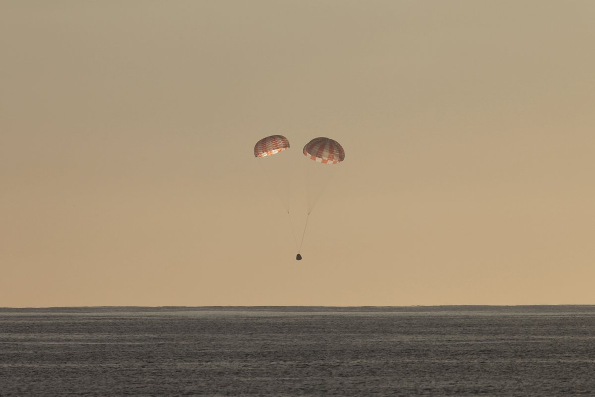

Voici
qui montre bien la complexité d'un retour sous parachutes. On devine que la capsule doit se trouver totalement immergée à l'amerrissage et potentiellement tête en bas avant de se retrouver avec une forte gîte. En y ajoutant les retards et risques propres à un retour en mer, on s'étonne presque de ne pas voir préférer un retour "façon Soyouz" en Arizona. Modifié par Paul_Wi11iams
Justement, sur Reddit, il est question de très nombreuses rentrées sans changer le bouclier ablatif. Même au retour de Mars, il perdrait moins de 1cm ce qui permet au moins 6 usages; beaucoup plus lors de retours de l'ISS, qui sont moins rapides.
Probablement que le véhicule lui-même serait périmé bien avant le bouclier.
Par ailleurs, poser en mer permet de toucher avec une plus grande vitesse verticale. Du coup, les parachutes sont moins lourds et moins volumineux, c'est toujours ça de gagné sur la charge utile.
Et pour du cargo, tête en bas ou récupération après une longue attente, ça ne dérange pas.

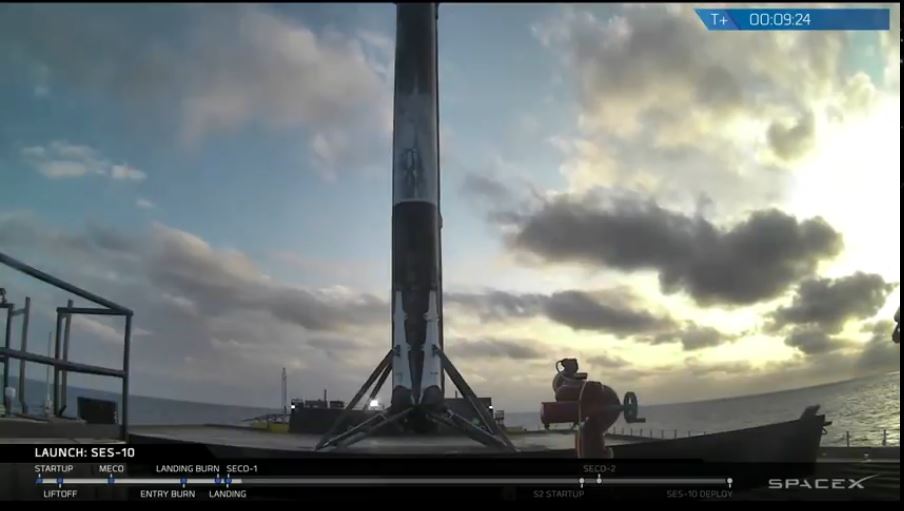

Honnêtement, je ne comptais pas trop sur atterrissage réussi qui est un peu la cerise sur le gâteau.
Dommage qu'on ait manqué l'atterrissage. Tout semble baigner dans l'huile. Une très grande réussite dont ils peuvent ête fiers.

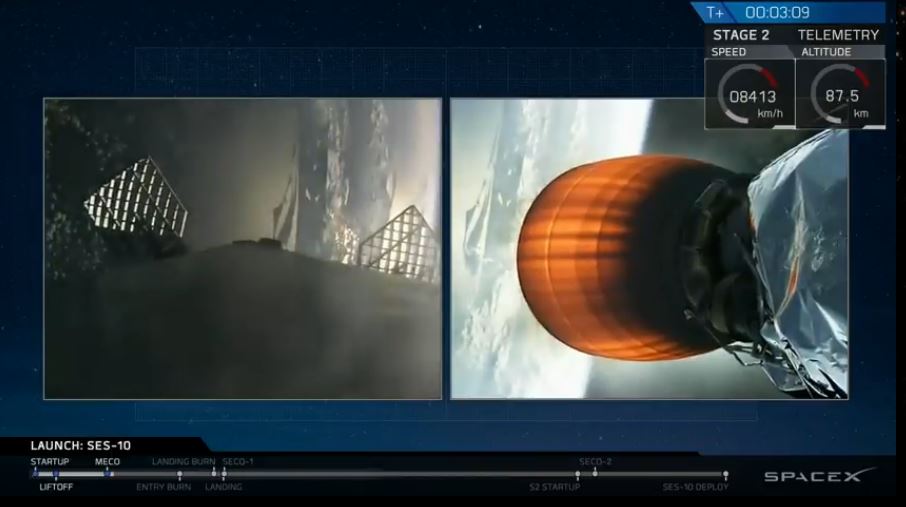

T+28 GTO insertion ok, en attendant séparation du satellite du 2e étage.
T°32 séparation du satellite ok, toujours pas de mention de la tentative de récupération du fairing
twitter.com/elonmusk/status/847594208219336705
Incredibly proud of the SpaceX team for achieving this milestone in space! Next goal is reflight within 24 hours.

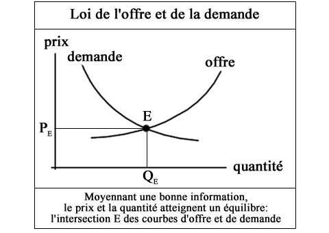

Pour exprimer ta question en termes microéconomiques, on dirait que SpaceX est en train d'abaisser la courbe de l'offre face à une demande est une quantité fixe quel que soit le prix, ce qui s'appelle une demande inélastique.
Dans la suite, il s'agit de déplacer les deux courbes en entier et d'observer le déplacement de leur intersection qui donne le prix du produit et la quantité vendue à un instant donné.
Désolé de rappeller des bases aussi élementaires apprises à l'école, mais pour mémoire,
Élastique concerne une courbe aplatie comme les barreaux d'un E.
Inélastique concerne une courbe redressée à la verticale comme le montant d'un I.
Cliquer l'image pour une explication complète. site belge = explication limpide.
SpaceX entend écraser la courbe de l'offre. C'est à dire il l'abaisse et l'aplatit, ce qui pousse l'intersection vers la droite.
L'observation de tous les jours montre que la demande est inélastique sur le court terme et élastique sur le long terme. Par exemple si, en 1990, on avait proposé une transmission de données entre particuliers à 8 Mbit/s ou 500 Mbit/s il n'y aurait pas la demande correspondante.
On a beau faire baisser le prix unitaire. La quantité ne varie presque pas.
Maintenant si, en 1990, on annonce que le coût de transmission de données va baisser de manière impressionnante, alors les industriels commenceraient à développer des produits pouvant en profiter. Ils mettent le public en appétit pour ces futurs produits. La courbe de la demande remonte et s’aplatit.
Du coup, l'intersection se déplace vers la droite. C'est à dire que la quantité d'équilibre vient d'augmenter de manière spectaculaire.
