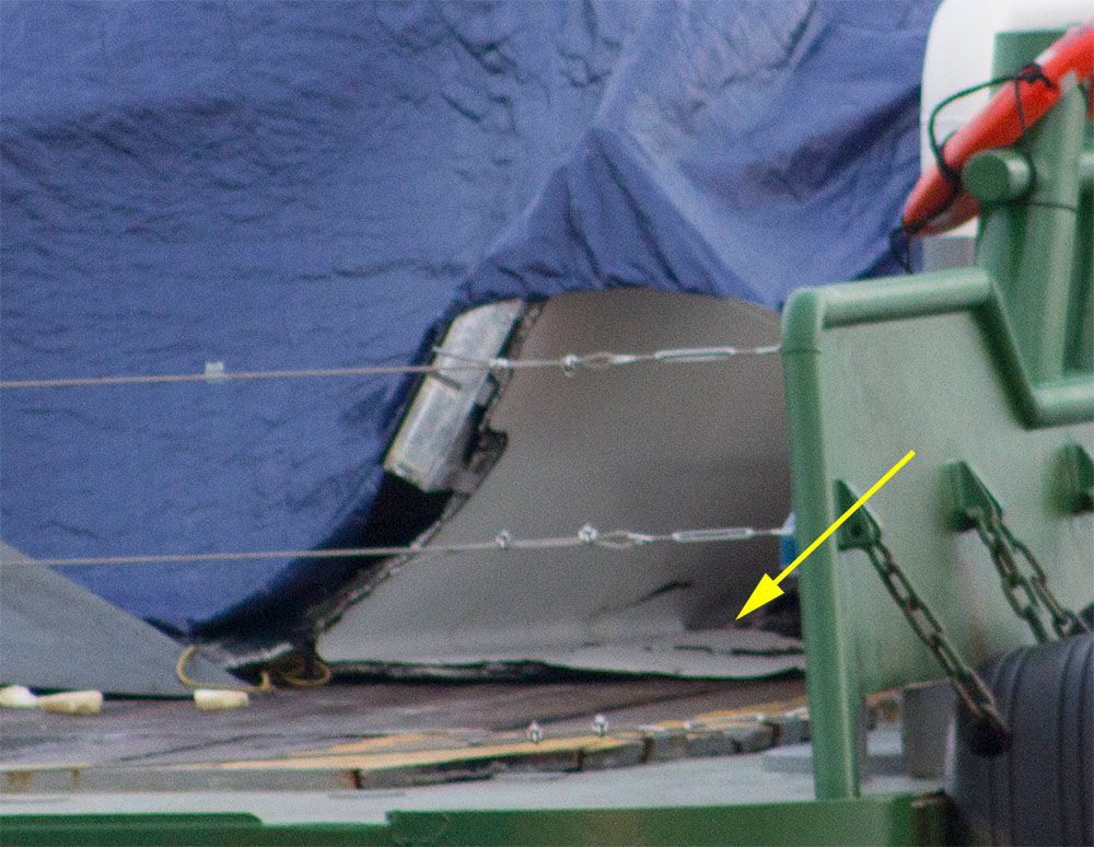

La coiffe a bien amerri (avec des moteurs et parachutes) et a pu être chargée sur un bateau.
Toutefois, ne pas sur-interprêter cette opération en pensant qu'elle est en bon état, ré-utilisable et faisant empocher 6 millions de $.
Ce qu'on peut voir sous la bâche montre qu'elle a bien souffert.
Mais ils peuvent améliorer leur technique .... lors des prochains essais.
Les moteurs en question doivent être des petits verniers pour préciser la zone atterrissage et l'angle d'attaque.

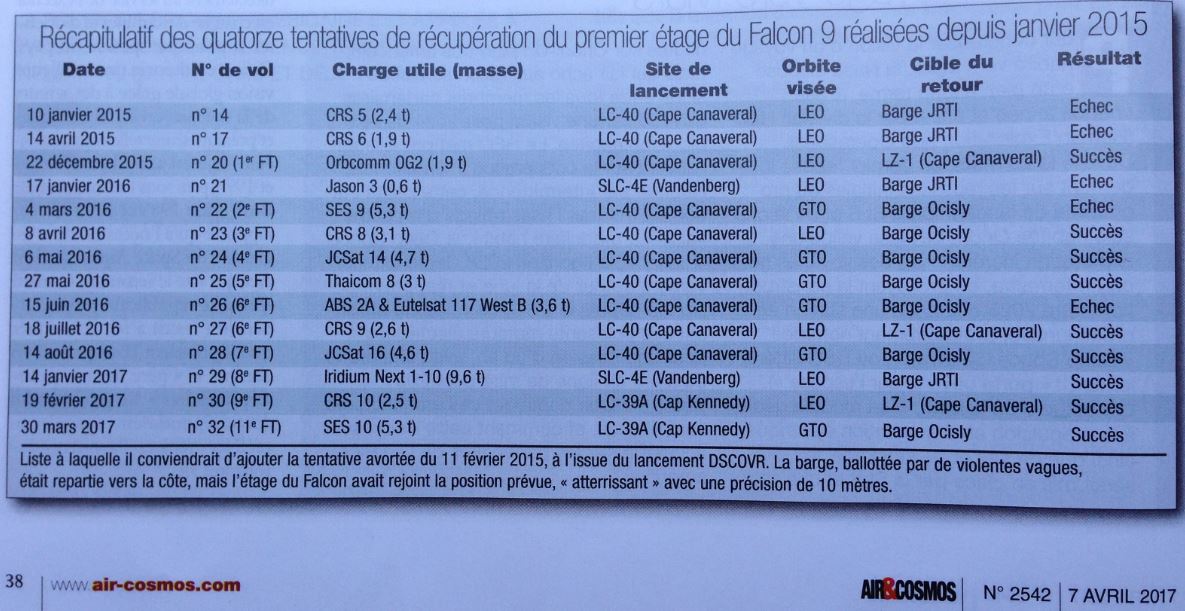

Un récapitulatif paru dans le dernier n° d'Air & Cosmos...
Comme ta liste indique, le taux de réussite des retours semble meilleur que prévu. Un connaisseur a pu modéliser la gestion du carburant à partir des données réelles pour chaque vol. Il est parvenu à démontrer qu'il y a une amélioration constante tendant à donner plus de marge de carburant à l'arrivée tout en sollicitant moins la structure de l'étage.
