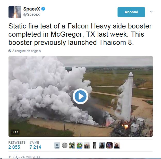

Falcon Heavy : ça vient, doucement mais ça vient !
twitter :
SpaceX‏Compte certifié @SpaceX ·
First static fire test of a Falcon Heavy center core completed at our McGregor, TX rocket development facility last week

Pour l'essentiel les retards de FH sont ceux du Falcon 9 qui le constitue.
D'abord pour la résolution des défis techniques de F9 qui sont nombreux.
Ensuite pour assurer une cadence raisonnable avec le lanceur actuel avant de s'aventurer plus loin.
On ne pouvait pas se permettre d'immobiliser volontairement les deux pas de tir de Floride en même temps. Il fallait d'abord attendre la remise en service de SLC-40 (endommagé) avant de faire les modifications pour FH sur LC-39A.
Derrière FH qui vient doucement, il y a le deferlant que réprésente deux pas de tir à forte cadence dont chacun sera capable d'un lancement par quinzaine de jours avec à terme une intervalle proclamée de 24 heures seulement.
On comptera avec quatre sites en tout, ce qui permettra logiquement à SpX seul de faire le programme annuel d'Ariane en un mois seulement. Bien sûr, personne n'est à l'abri d'un échec suivi d'une longue immobilisation, mais l'opinion générale est qu'on y arrive enfin. sans parler de Blue Origin.

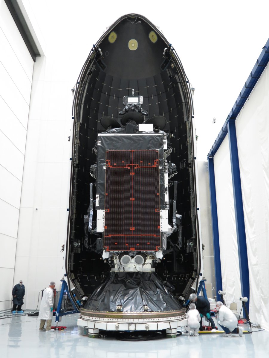

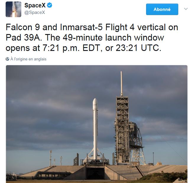

Cette nuit, lancement d'un satellite Inmarsat de 6t en GTO. Pas de récupération du premier étage vu la masse du satellite et l'orbite élevée.
A noter que ce satellite devait à l'origine être lancé par une fusée Falcon Heavy, ce qui en dit long sur l'augmentation des performances de Falcon 9. :)
Image Inmarsat/Spaceflightnow
