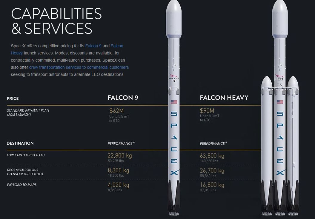

La FH peut aussi lancer 42 satellites de 1,5t en orbite basse en un seul lancement. C'est une autre façon de diminuer les coûts dont une part provient du lancement lui-même: location de l'infrastructure, range safety, no-fly zone, personnel au sol, meteo, tracking radar, etc.

En plus du volume de la coiffe (bien plus grande que pour une F9), il y a aussi le mécanisme d'éjection des satellites. Falcon9 a déjà lancé 10 satellites Iridium d'une tonne en un seul lancement, donc ils maîtrisent aussi cet aspect du business. Mais pourraient-ils lancer 60 de ces satellites simultanément avec la FH?
Commercialement, ça ouvre des perspectives inédites, notemment pour les militaires qui ont parfois besoin d'une constellation déployée rapidement. En un seul lancement, FH pourrait installer l'équivalent d'un réseau GPS.

Intéressant, dans l'article on apprend que SpaceX demande $62M par lancement 'standard'.
