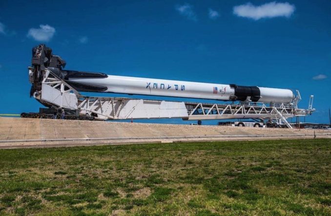

Les premiers étages des versions précédentes commencent à finir au fond de l'océan.
Ce sera probablement le cas pour la mission qui doit décoller le 14 mai pour mettre en orbite des iridiums ( (Iridium NEXT 51-55  et  2 satellites  Grace FO) où le block 4  devrait faire plouf.
La transition vers le block V .... nécessite de faire de la place dans les hangars. En espérant que le block V sera qualifié avec le lancement de Bangabandhu-1  qu'on attend pour le 10 mai.
Quelques déclarations d'Elon Musk datant d'avant-hier (lu sur space.com):
Block 5 servira une dizaine de fois avec juste une inspection entre les vols. Une maintenance approfondie tous les dix vols permettra au moins une centaine de vols avant que le premier étage soit recyclé. Falcon9 sera la fusée la plus fiable jamais produite. SpaceX  fabriquera 30 à 50 Falcon9 block V mais ces fusées n'assureront que ±300 lancements avant que la nouvelle fusée BFR reprenne le flambeau.
Avec ces fusées plus le stock existant d'anciens modèles, SpaceX doit lancer les quelque 12000 satellites prévus sur les 15 prochaines années.
Falcon9 a encore gagné en puissance: 8% pour le premier étage et 5% pour le second, sans augmentation de masse par rapport au block 4.
Voilà qui bascule Falcon9 définitivement dans la catégorie des lanceurs lourds. C'est le dernier clou dans le cercueil d'Ariane...
