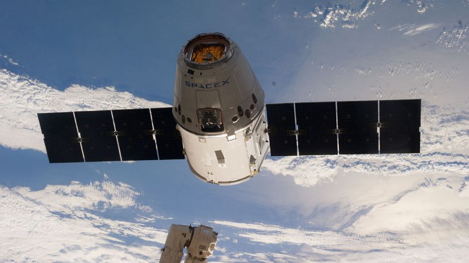

On sait a quelle date va etre lancé la première version habitée de la Falcon 9 en direction de l'ISS ??
Tu veux sans doute parler de la capsule Dragon couplée à une Falcon 9; SpaceX et la NASA pensent les utiliser avec équipage en décembre de cette année, mais auparavant il devrait y avoir un test sans équipage en août.
Source en anglais: NASA
Le 02/07/2018 à 12:49, Benoît a dit :
Le premier vol avec équipage sera encore un test (avec deux passagers, qu'on peut appeler "pilotes d'essai").
La date de fin 2018 ne sera très certainement pas tenue. Il est plus probable que ce sera vers la fin du premier trimestre 2019, et ce aussi bien pour Space X que pour Boeing avec Atlas 5/ Starliner (ne les oublions pas ... dans l'enthousiasme qui anime les fans de Space X  ;) )

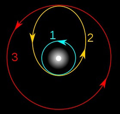

Telstar 18 Vantage a été placé sur une sub-GTO :
The orbit of Telstar-19V & the F9 2nd stage post launch as found by @SpaceTrackOrg are:
2018-059A/43562 : 243 x 17863 km x 27.00°
2018-059B/43563 : 242 x 17860 km x 27.00°
17 860 km d'apogée au moment du largage  .... c'est bien en dessous de l'apogée d'une véritable  orbite GTO qui tangente le GEO ( 35 786 km ).
en jaune 2 : orbite GTO
en rouge 3 : orbite GEO
https://fr.wikipedia.org/wiki/Orbite_de_transfert_géostationnaire
Le satellite était lourd car équipé avec un gros réservoir d'ergols. C'est avec sa propre motorisation qu'il a rejoint l'orbite GEO.
Et cela consommera une grosse partie des ergols, donc sa masse une fois à poste sera bien inférieure au 7 t annoncées (qui est sa masse au lancement)
Ce n'est pas un secret que c'était la Falcon Heavy qui devait prendre en charge les gros satellites à placer en GTO. Or ce lanceur n'aura sans doute aucune carrière (il est mort-né) ... toute la stratégie d'E. Musk est à présent tournée vers le BFR.

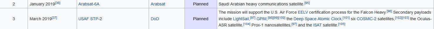

Pour Falcon Heavy, on peut se consoler avec 2 tirs prévus pour l'instant:
STP-2 pour l'US Air Force le 30 novembre
ArabSat 6A en décembre

 FalconHeavy qui doit assurer l'interim jusqu'à la mise en production de la BFR, elle-même prévue pour faire ses premiers 'sauts de puce' fin 2019.
Un planning prévisionnel pour 2019  des lancements liés au carnet de commandes de ce lanceur qu'on ne verrait donc pas voler avant fin 2018
Je ne sais pas s'il y a lieu d'envisager des hypothèses sur le délai entre le vol inaugural en février 2018 (avec le roadster Tesla et le mannequin) et le début des vols commerciaux. Sauf que l'assemblage des trois cores block 5 doit nécessiter du travail.
Peut-être verra-t-on d'ici peu des images des premiers éléments block 5 adaptés pour "l'accrochage" et des étapes de la phase de leur assemblage ?
