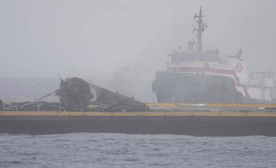

Voila la 1ère photo ; Musk ne désespère pas ....
"...Well, at least the pieces were bigger this time! Won't be last RUD, but am optimistic about upcoming ship landing..."

D'après le commentaire d'Elon Musk, une accumulation de glace due à l'importante humidité au moment du décollage pourrait être la cause de la défaillance du système de verrouillage.

Pour revenir à Falcon, un problème de gel sur une articulation (pour cause de brume en mer ?) peut être résolu par un système de dégivrage, un peu comme sur certaines surfaces ce contrôle d'avion.

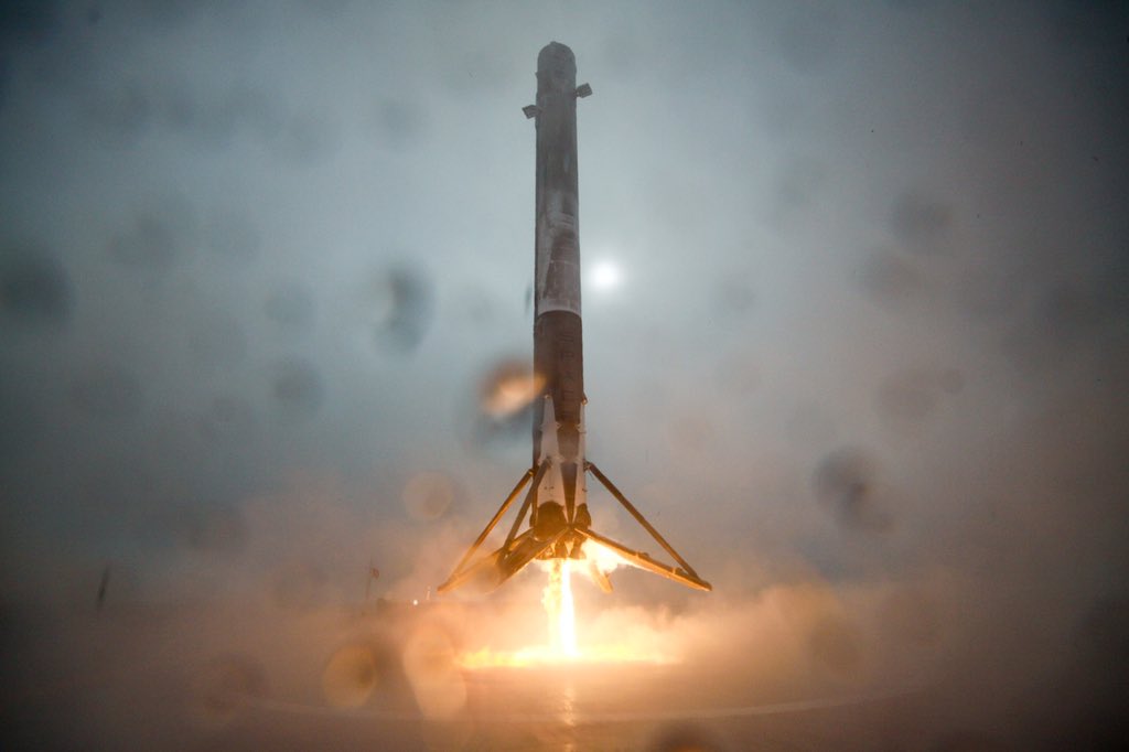

Une photo prise sur la barge une seconde avant que ses pieds touchent la surface…
Au milieu du feu, chiant de se faire saboter par un glaçon
Et vu que la carlingue est bien noircie par les produits de combustion qui ont dû la
chauffer par la même occasion, c'est même complètement improbable
chauffer par la même occasion' date=' c'est même complètement improbable[/quote']
Pas tant que ça. Même les météorites qui sont d'abord chauffées par leur rentrée dans l'atmosphère arrivent gelées au sol. C'est que la température à 10km est de -60°.
Or, Falcon9 fait une rentrée propulsée, à basse vitesse, sans échauffement important.
En plus la fusée vient de lâcher son gaz sous pression, donc elle doit être extrêmement froide. Si dans les basses couches elle traverse un nuage, l'eau en suspension va se figer instantanément au contact du métal glacé. Ou peut-être même la vapeur issue de la combustion du LOX/RP1.
Modifié par OrionRider
