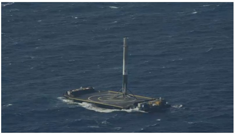

Ce retour réussi a peut-être autant d'importance que le premier pas sur la lune.
Cela donne les conditions économiques qui ouvrent la voie à l’installation permanenta ailleurs.
Une photo inoubliable !
Modifié par Paul_Wi11iams
Très fort, et en plus la barge n'était pas particulièrement stable, et je me demande comment la fusée arrive à tenir... :?:
ouf, je me croyais seul à bord.
Comme disait Fermi "où est tout le monde ?"
:banana:
bien d'accord.
C'est un nouveau monde qui s'ouvre.
Pas bien centré, mais ça a l'air correct.
On dirait qu'on a relâché le critère de centrage pour mieux viser la verticalité.
Il me semble que le bateau d'accompagnement s'approche ensuite et il y a un procédé d'arrimage. Ça doit être comme un chantier de banche par gros temps. Un travail risqué (si ça bascule, c'est service des grandes brûlés, ou même pas), mais on sait pourquoi on est là.
Avec cette réussite, le petit bémol pourrait être que la mer est trop parfaite justement. On avait combien de marge ? Donc par un temps moyen ou mauvais, peut-on encore y arriver ?
Euh, tu as vu les 'moutons' sur les vagues? Cette mer est loin d'être calme, il doit y avoir force 5 à 6. On voit bien que cette lourde barge est quand même malmenée.
A l'avenir rien n'empêche d'utiliser des barges plus performantes, plus lourdes et munies d'un dispositif stabilisateur. Ou même une dizaine de plate-formes ancrées au fond et réparties au large. Le premier étage peut 'choisir' celle qui est la plus proche de sa trajectoire.
Quant à la fusée, il ne faut pas oublier qu'elle est vide , donc toute la masse se trouve en bas, du côté des moteurs. Le centre de gravité doit être sous les attaches de l'atterrisseur, ça ne risque pas de basculer mais peut-être de glisser par-dessus bord.
On peut aussi imaginer des robots télécommandés chargés d'arrimer la fusée dès qu'elle a touché.
Modifié par OrionRider
merci pour la précision: je ne saurais pas évaluer un état de mer / force du vent à vue comme ça. Benoît d'Ottawa aussi pourrait éventuellement apporter des précisions de professionnel dans ce domaine.
Oui, je pensais à une plateforme sur vérins.
Ou une quille orientable en temps réel.
Je crois bien que l'une des plateformes, (JFTI) a été remplacée déjà, ce qui suggère qu'il y a une évolution dans les réalisations. Initialement, c'est du matériel d'occasion adapté pour le cas.
à eux d'optimiser le retour sur investissement.
D'accord pour le centre de masse, mais un réservoir presque vide présente aussi un risque accru de ballant.
J'y pensais justement.
Ce serait de gros électroaimants sur roulettes autonomes, capables de se déplacer, se caler contre les pieds et ensuite se "coller" au pont métallique. Ça limiterait les risques pour le personnel et pour le chargement. C'est une véritable bombe, on l'a vue. J'espère qu'ils n’attendent pas l'accident pour s'en prémunir !
Pas mal! :)
Je pensais plus simplement à 4 bras de pelleteuse radiocommandés. Baqués vers l'extérieur pendant l'atterrissage puis qui tournent pour agripper les pattes dès la coupure des moteurs.
L'avantage c'est qu'il ne faut rien développer, ça existe déjà.
Pas mal! :)
Un ballon d'eau domestique ou autre récipient destine à contenir un fluide sous pression, n'aime pas toujours être saisi quand il est vide. Un étage de lanceur est peut-être un peu plus solide qu'une canette de bière vide, mais proportionnellement à sa taille, fragile quand même. D'autant plus que ce n'est pas un volume unique. Du coup, on vise des points de préhension prévus.
Ouais. J'ai déjà abîmé des choses en voulant les manier gentiment avec un godet ou des fourches. A part les pieds, le point de préhension de l'étage Falcon est un jeu de crochets tout en haut (servant aussi comme liaison avec le 3e étage).
On a vu aussi deux anneaux étroits, servant à faire rouler l'étage lorsqu'il est posé horizontalement en usine, sur deux jeux de biellettes.
Sinon, pour les électroaimants, ils existent en standard pour les accessoires de manutention de la ferraille.

De nouvelles photos mises en ligne :
https://www.flickr.com/photos/spacex
merci.
Il y a plus de finesse d'image que les captures écran du direct.
On remarque que depuis d'autres tentatives, il y a le rajout des déflecteurs de flammes devant les conteneurs de la barge.
Reste qu'à partir de maintenant, nous ne serions plus dans l'exploit mais dans la recherche d'une statistique de réussite. Moins de foule en liesse donc, et un peu de calme.
