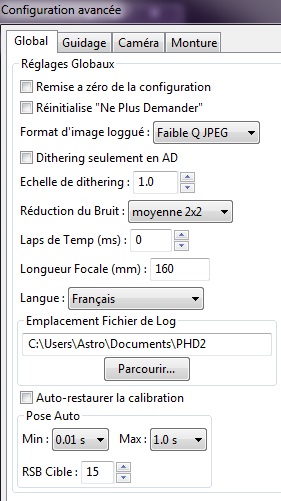

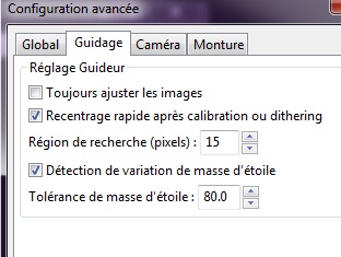

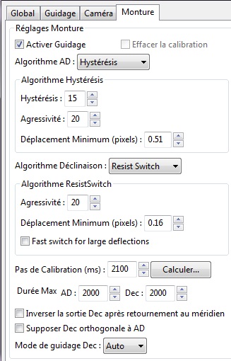

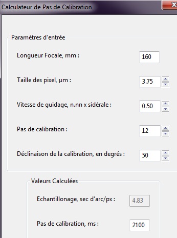

je cherche les bons parametres PHD Guiding2 pour mon Celestron 800 EdgeHD sur monture AVX.
Pour autoguider, j'utilise ma camera Zwo ASI120MC et le finderscope 9x50 du celestron avec bague adaptatrice.
J'ai fait mon premier essai hier sans succes. J'ai compris en fouillant sur internet qu'il fallait mieux parametrer PHD. J'imagine ne pas etre le seul avec cette configuration, et si vous voulez bien partager vos parametres?
merci

Guider 2000 (si je ne me trompe pas) de focale avec un chercheur, ça me parait mission très hard, à moins que la monture ait une pec très petite... sinon, dans tes paramètres l'agressivité en AD et DEC, onglet monture, me parait trop faible, il faudrait au moins 70.

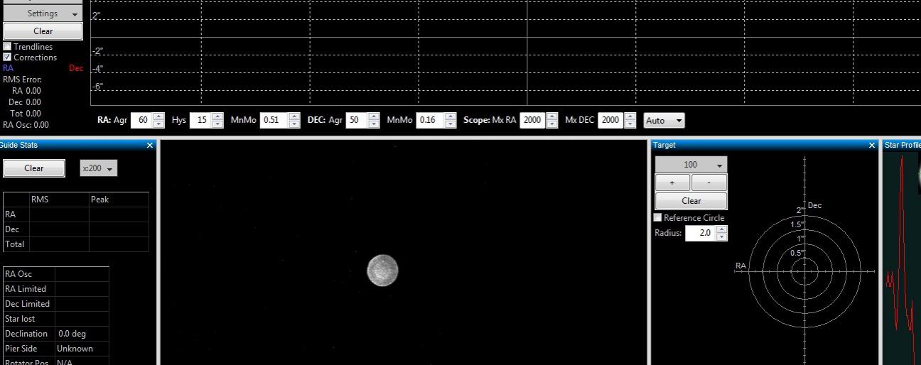

j' ai fait divers essais, ce que je pensais être des etoiles ne le sont pas, plutôt des poussières ou autre. J'en ai profité pour faire des darks et bad pixel map.
En bref, je pense avoir un problème de focale, voici une etoile que j'arrive a voir, je ne peux faire un meilleur focus, je suis en bout de course en rentrant complement l'embout coté lentille. Bref je ne peux raccourcir.
voici ce que ca donne, auriez vous un conseil pour moi?
Oui, c'est un problème avec cette caméra qui ne peut pas se glisser très loin dans le chercheur. :confused:
De toute façon, pas de regrets car ça ne marcherait pas. Comme expliqué plus haut, la focale du tube est trop importante pour celle du chercheur.
Autoguider un tube de 2032mm de focale avec un chercheur de 160mm de focale c'est impossible. Il te faudrait pour bien faire un diviseur optique (Off Axis Guider) ou à la rigueur une lunette 80/400, mais avec beaucoup d'ennuis.

- Dans tes paramètre, une chose ne va pas : l'agressivité. 20% en AD et en DEC c'est trop peu. Il faut commencer avec 70% en DEC et 90% en AD. ça sera quasiment bon. Après tu ajuste suivant la turbu.
Plus il y a de turbu, plus tu baisse. En cas de très grosse turbu, au minimum 50% en AD et 30% en DEC quand même. Mais il vaut mieux ranger le C8 et sortir une petite lunette dans ce cas.

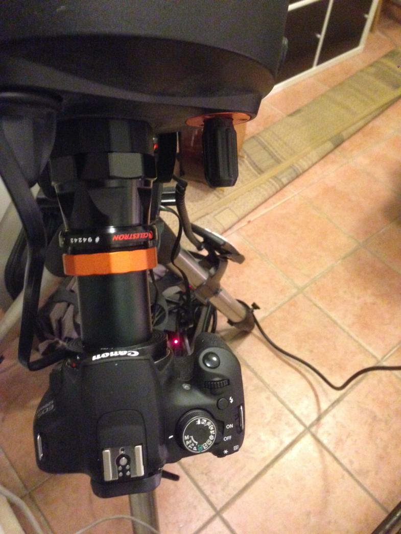

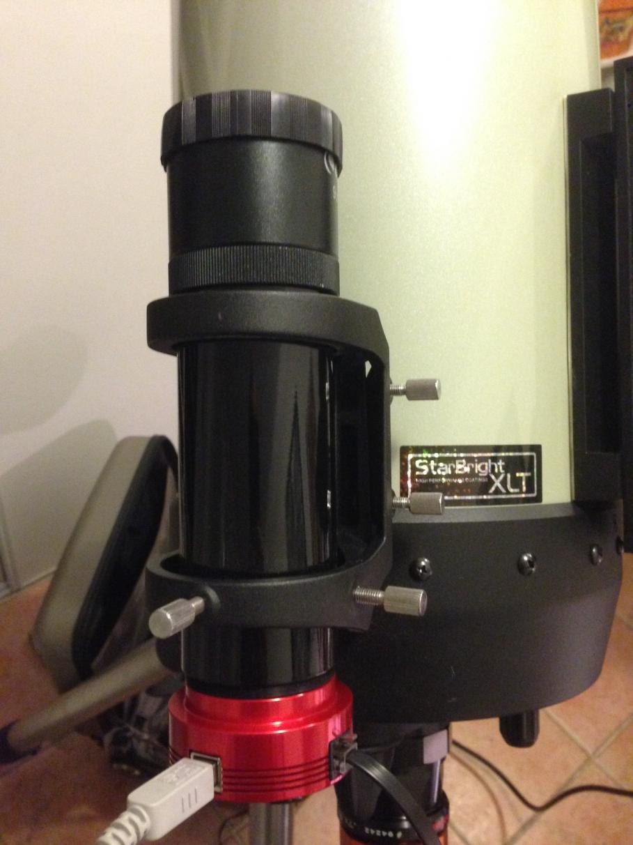

Pourrais tu m'aider a comprendre que faire pour focaliser correctement avec le chercheur (voir photo), j'ai ajouter un tube allonge au début, et me suis rendu compte qu' il fallait que je fasse le contraire. Mais je suis en bout de course. Y a t-il des solutions?

Je suppose que tu as essayé de faire la mise au point en tournant la bague "côté ciel" du finder. Sinon, on peut avoir une photo de ton montage ?
Le problème de la barlow sur le chercheur c'est que tu perdras un peu en lumière et en champ, donc tu risques de ne pas trouver d'étoile-guide convenable dans tous les coins du ciel.
En plus, le montage sera moins rigide, avec plus de porte-à-faux, donc plus de flexions.
D'autre part, la seule autre alternative est de raccourcir physiquement le tube du chercheur.
Si tu as déjà une barlow, ça ne coûte rien d'essayer.

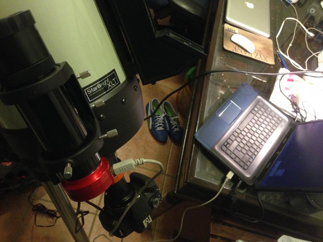

Pour ce qui est de mon setup, le voici. Une camera zwo ASI120MC, branchée sur le pc en usb, et sur le telescope en ST4.
Entre le chercheur et la camera, il y a un adaptateur.
As-tu un exemple d'image capturée avec cette config? (sans autoguidage)
Tu arrives à combien de secondes de pose sans que les étoiles soient allongées?
Et est-ce que les étoiles sont bien corrigées jusque dans les coins des images?
J'espere pouvoir te repondre d'ici dimanche, je vais refaire une bonne MES, et differents temps de pose pour voir en effet le max. que peut supporter la config sans guidage. A+ simle ciel est genereux d'ici samedi soir.
