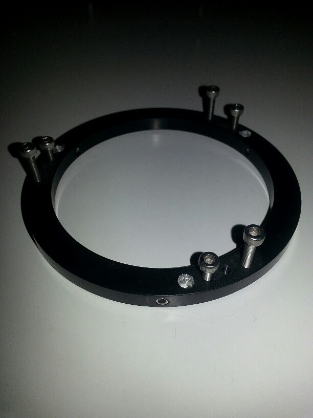

Sur mon SW254, j'avais mis un crayford GSO et il y avait une bague d'adaptation spéciale pour l'adapter à la base skywatcher.
J'ai toujours la bague, si besoin.
edit : voila la bague en question :
3 vis latérale BTR pour tenir le PO GSO
3 paires de vis tirrantes poussantes pour fixer sur la base SW et régler le tilt éventuel. (Pour la photo ciel profond avec grand capteur. Le montage à plat suffit pour le visuel en principe)
3 trous supplémentaires que j'avais du utilisé avec des vis M3 il me semble.
