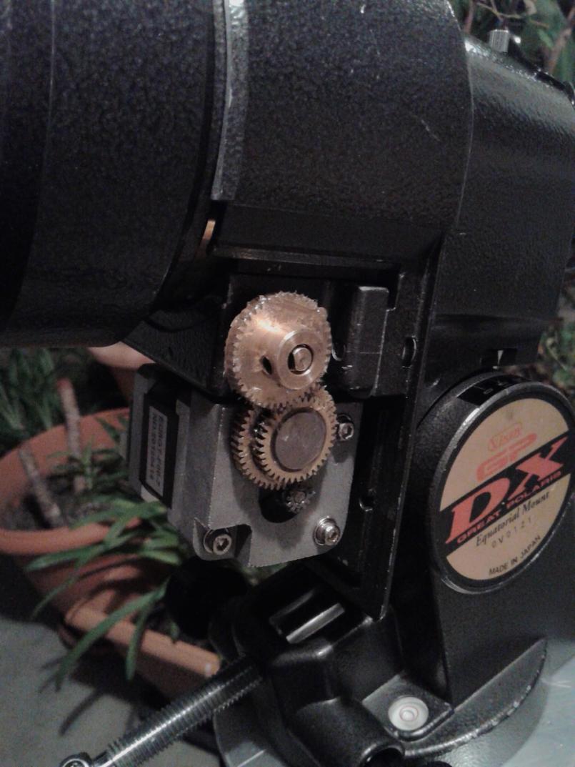

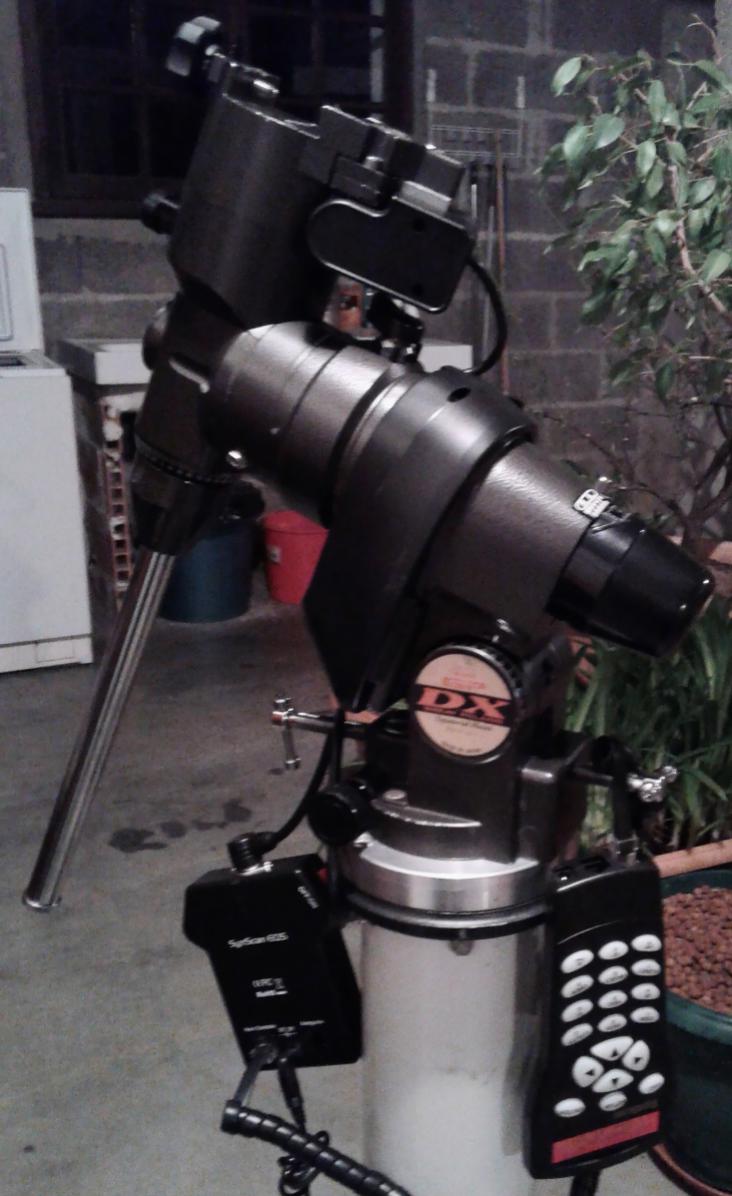

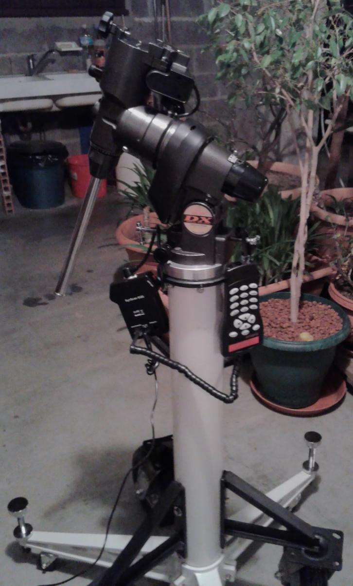

Le lien ne marchant pas, voici ce qu'il te faut: Kit Goto EQ5
Je l'ai monté sur ma GPDX sans problème...enfin presque le plastique de protection du moteur AD est prévu pour une EQ5 légèrement différente dans sa forme que la GPDX. Il faut un peut bricoler le plastique pour éviter les frottements.
quelques photos:
JL
