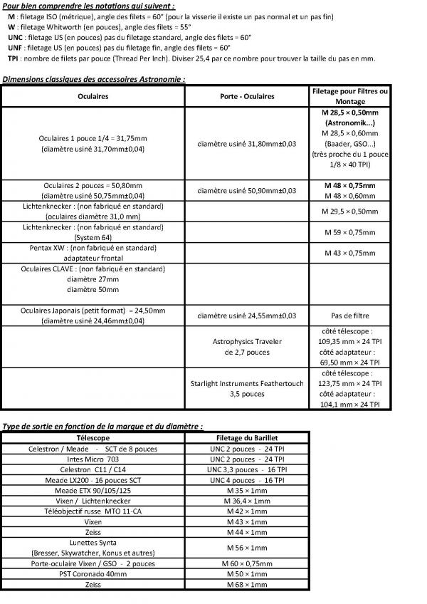

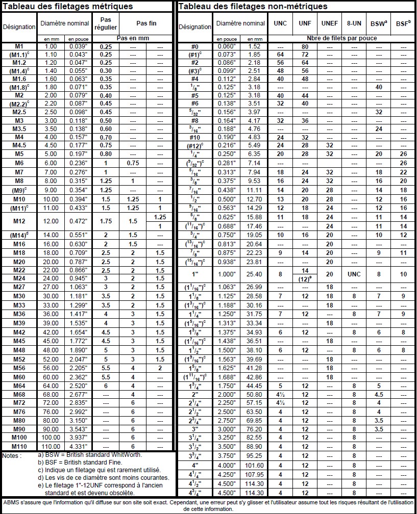

Je n'arrive pas a trouver un tableau regroupant les différents filetages utilisés en astronomie avec leurs caractéristiques. :?:
Si quelqu'un avait un tableau ou un lien , merci
merci , mais je pensais plus a quelque chose comme ça :
sauf que ce n'est pas spécifique astro et qu'il en manque plein
Oui, les filetages, sous une apparente normalité, c'est la bouteille à l'encre : le bordel ! Le lien pierro astro est bien documenté. En sus des pas, il ne faut pas oublier que l'angle au sommet varie également. Ainsi un pas "Kodak", entreprise US s'il en est, est le 1/4 BSW avec un angle de 55° (profil anglais donc) alors que le 1/4 UNC (le profil américain) a un angle de 60° : le bordel vous ai-je dis ... Au passage , la firme Coronado utilise des pas UNS, c'est à dire ... Les siens ! Ce sont des pas fins.
Cordialement.
Marie Claude
PS pour faire simple et dans votre souhait, HPC précise dans son catalogue 1/5 les fiches techniques des filetages métriques, BSP, BSF, BSW, BA, UNF et UNC.
Modifié par marieclaude

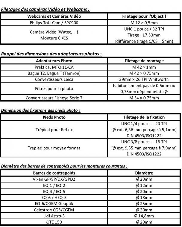

Happy bonne année!
J'avais récupéré ces données sur le site de la défunte Mécastronic:
Pour les objectifs photo, il y a Wikipédia ici
JL
Merci pour ces tableaux, je constate quand même que les adaptateurs, baguse et autre tubes allonges sont un joyeux "foutoir" et que finalement chaque constructeur le gère a sa manière.
bon ciel,
