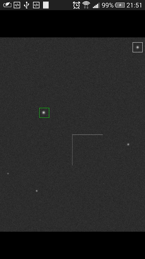

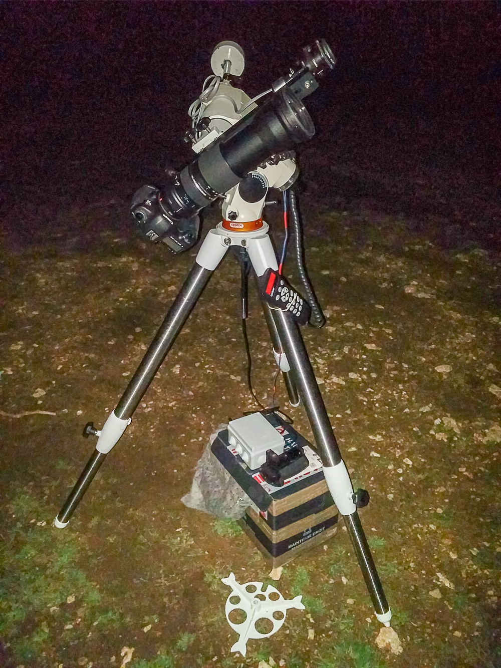

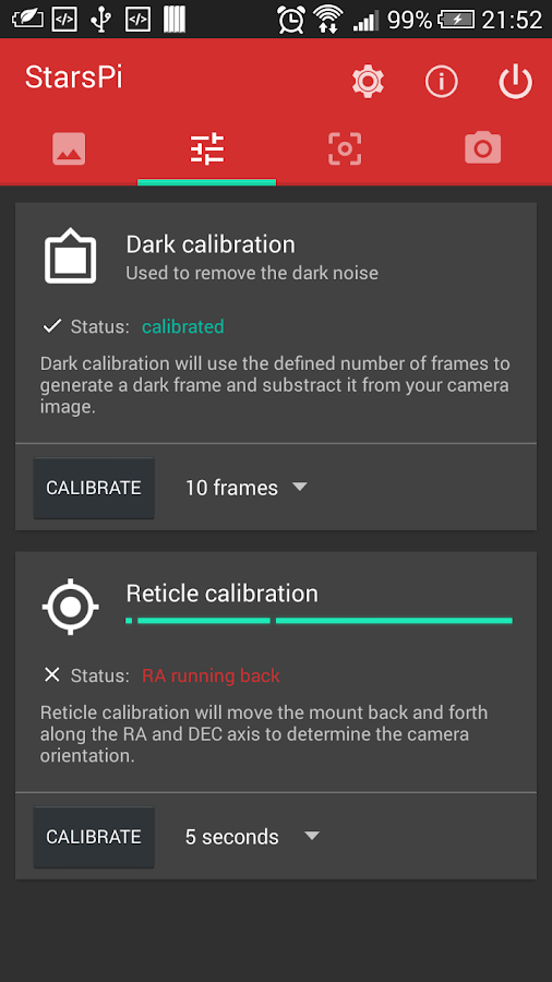

Si tu es intéressé j'ai fais un setup d'autoguidage à base d'Odroid C1+ avec linux et lin guider dessus. Plus besoin du PC, prix très intéressant et remote control via WiFi et une tablette ou téléphone sous android avec le soft starspi.
Ca marche très bien et ça consomme que dalle en jus (~2.5W caméra QH5YL-II comprise).
