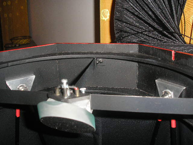

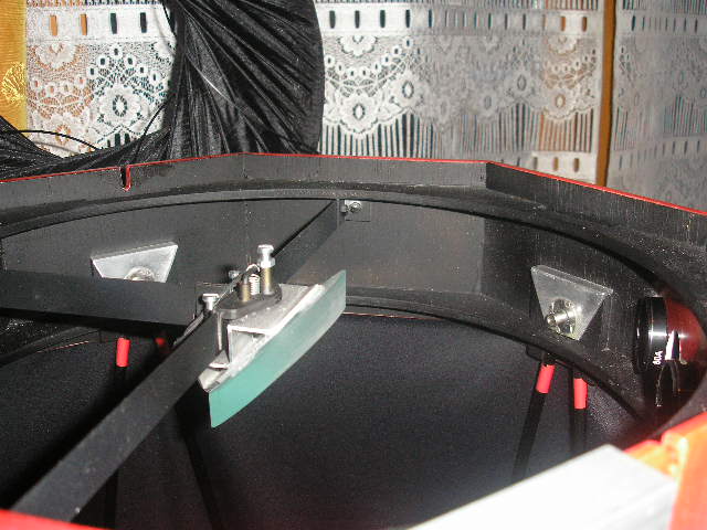

Si a l'occasion tu peux poster une photo du système de fixation des lames de l'araignée du secondaire sur la cage, j'aimerais bien voir comment c'est fichu.
Cordialement
Francis
je te poste une ou deux photos ce soir, là je suis au boulot, mais j'ai simplement utilisé 3 bouts de cornière.
Patrick
Trois bouts de cornière 15x15 en 20mm de long comme Serge ou trois bouts de bois 10x15x20 comme moi.
Les pattes de l'araignée sont coupées à la cote avec trois trous pour les vis ou les boulons, ça rentre, ça se vis et terminé.

d'accord sur le principe mais avant que ça ne rentre pile poil j'imagine qu'il y a quelques mesures et réglages à faire avant de percer les trous ? :) Comment vous tenez l'araignée pendant que vous réglez le secondaire lors de ces réglages ? Faites vous le montage complet avant ?

Il te faut calculer ton support secondaire et les longueurs des pattes de l'araignée(de même que les trous dans la cage du secondaire) avant la pose en fonction du miroir, de son support et du décalage necessaire.
Cette phase est un peu délicate mais ce n'est que du calcul de cotes, et pour qui joue avec des machines outils 3 axes...
J'avais conservé les axes sur chaques faces de la cage du secondaire, ça aide un peu, mais on peut trés bien tout tracer au moment de la pose .

simplissime et suffisant :)
Il est vrai qu'une foi terminée la cage est étonnamment rigide.
