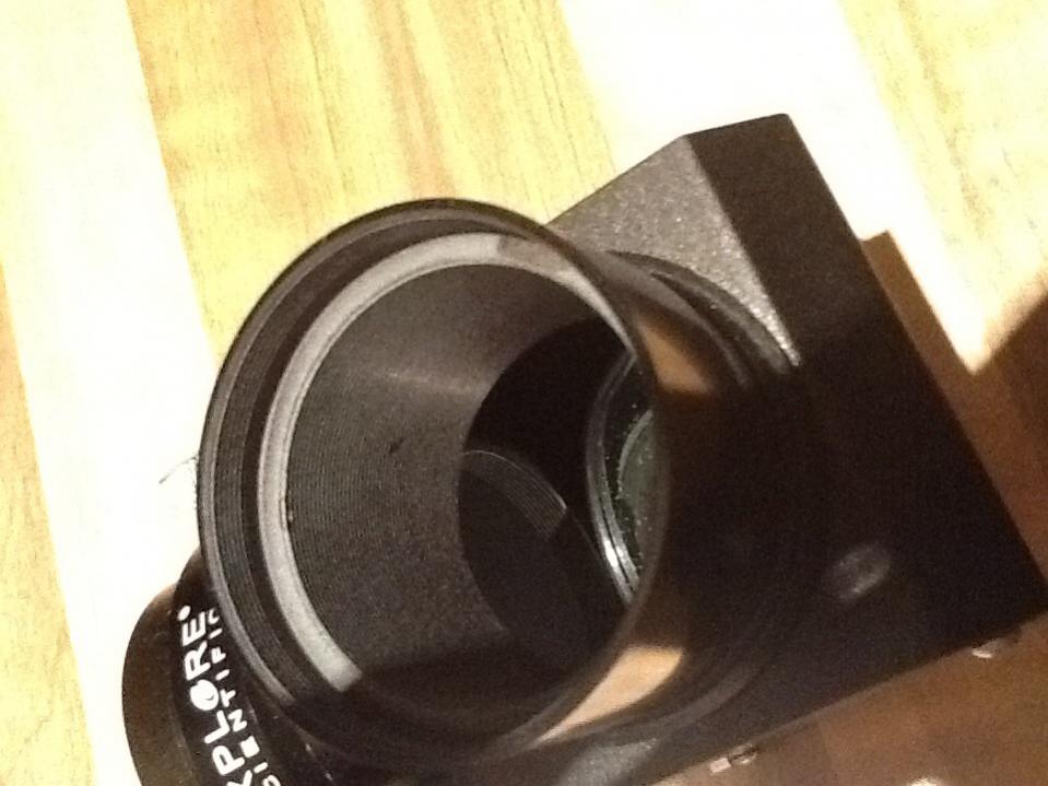

Pour le RC je fais une photo car je suis un peu perdu la .....
Merci pour la photo. Ce serai à tester mais le filetage du RC semble être bon. Sinon tu compares au filetage à l'entrée de ton oculaire 2", ça devrait être tout pareil. Et donc oui si tu as un bon 30mm 82°, un 40 sera pas un vrai doublon mais c'est assez proche et tu vas pas passer toutes les cinq minutes de l'un à l'autre. Dans quel cas on a souvent tendance à garder le plus extrême. Maintenant c'est toi qui voit en fonction de ton budget, certains ont la collectionnite (maladie pas trop grave mais couteuse !) et voudront couvrir toutes les focales alors que d'autres feront un choix. N'avoir que le 30 ne serait pas une tare non plus. Notes toutefois que l'écart entre un 40 et un 30 est plus faible (le 30 grossit un tiers en plus) qu'entre un 30 et un 14 (le 14 fait plus que doubler la taille de l'image du 30). Dans un monde parfait on aurait idéalement 40mm + 24mm + 14mm + les petits. A voir aussi si tu utilises régulièrement les barlow car tu es bien équipée et perso je n'en vois pas l'utilité (sauf si photo planétaire). Voir enfin si tes oculaires servent sur d'autres instruments que le C11, à F/D court (dob ou petites lunettes) le 30mm redevient très pertinent car la pupille de sortie du 40 sera trop grande. Je te souhaite un bon dilemme 2016 ;)

Par contre,j'ai vérifié le 30mm a le même filetage que le rc...mais je ne comprend pas une chose...
Sur le RC, on voit sur la photo le filetage en 50mm, puis derrière le filetage en 31,75mm...dans tout les cas , a cause du filetage en 31,75 MM, le diamètre du RC est réduit ..donc quel intérêt de mettre un filtre en 50mm puisque c'est réduit ???il y a un truc que je ne comprends pas...
Le second filetage qu'on voit en retrait du premier ne peut pas être en 1.25" si c'est un RC2". Sinon comme tu dis ça servirai à rien d'être en 2" si on empêche une partie de la lumière de passer. Qu'on perde 3 ou 4mm n'est pas grave, c'est l'épaisseur du support du filtre (idem pour un filtre 31.75 dont la partie optique ne fait concrètement que 27 ou 28mm de diamètre, la plus large lentille d'oculaire qu'il peut trouver se sera pas plus grande à cause de l'épaisseur de la jupe de l'oculaire). La pièce doit être usinée comme ça. Si t'as un doute mesure le diametre intérieur, je pense qu'il sera dans les 40 à 45mm.

Je viens de vérifier sur mon rc en 50.8mm, c'est identique a celui de ta photo tout comme mon oculaire 32mm 70°, pour les mesures, j'ai 43.15mm pour le rc et 46.00mm pour le 32mm ;)

Sinon pour popov, j'ai directement testé avec mon oculaire en31,74mm, il passe largement en travers du 2ème filetage du RC..Mais á quoi sert ce filetage alors?
