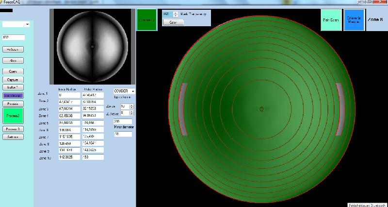

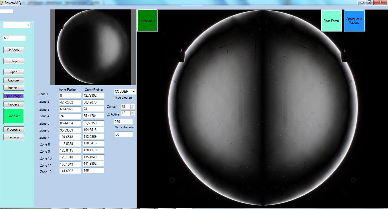

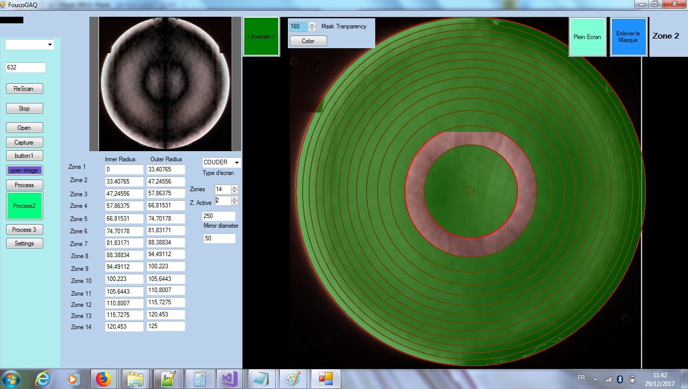

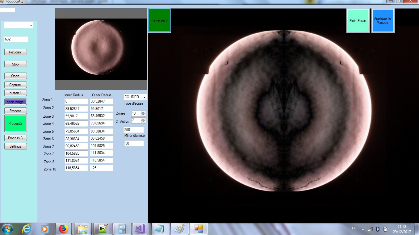

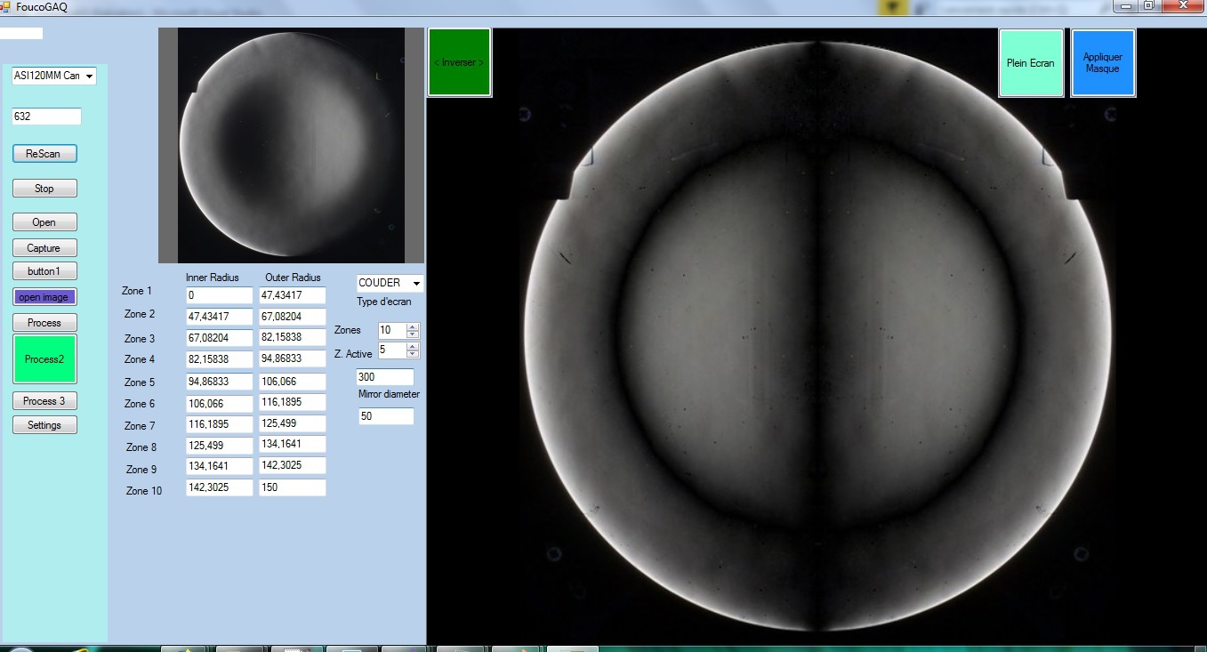

Bonjour Pierdi,
En analysant ta photo du haut après 1H30 de polissage , on s'aperçoit que la parabolisation est déjà entamée.

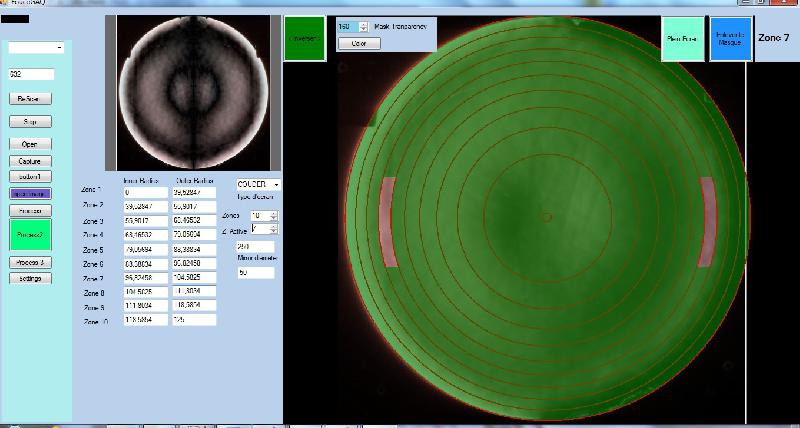

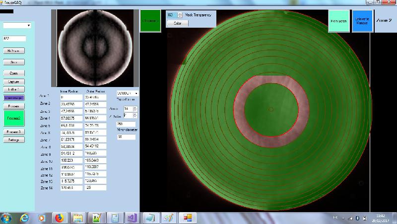

Je te mets des captures avec mon soft maison. A savoir , quand 2 zones sont égales , elles s’annulent et leur teinte devient noire.Sur ta photo , on voit 2 cercles(pas parfait).
La zone 7( Couder 10 zones) et la zone 2 ( Couder 14 zones) convergent au même point et sont en teinte grise. La surface est très irrégulière surtout au centre(zonage) , mais ça va s'arranger après quelques heures de polissage.

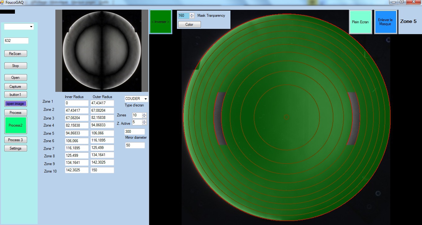

Prise avec masque de Couder 10 zones :
Zone 2 :
Bon courage pour la suite.

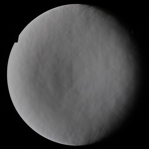

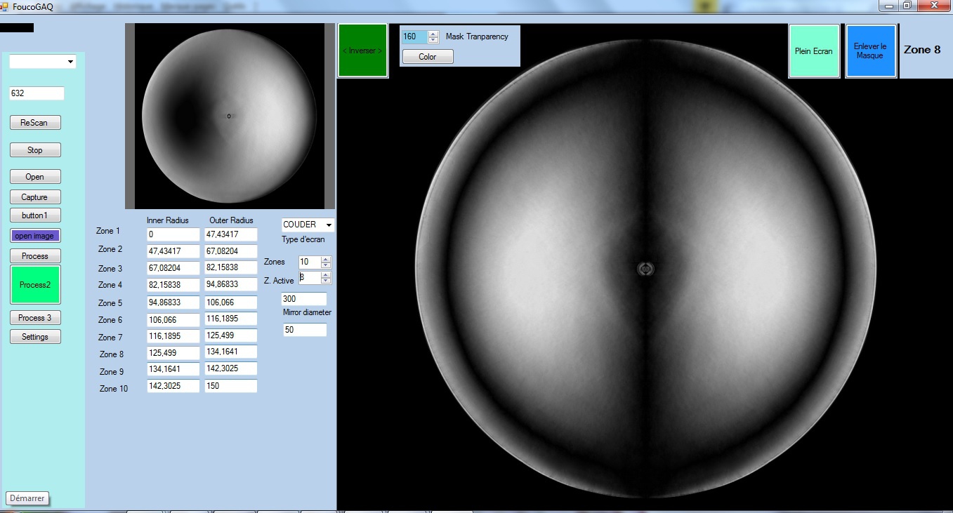

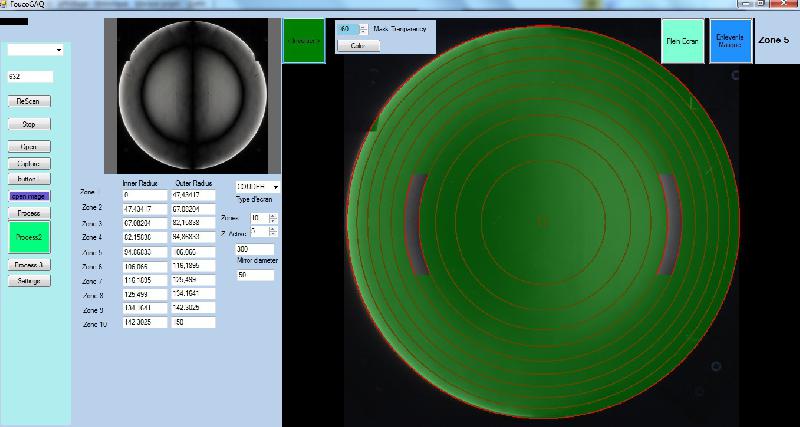

Pour pouvoir comparer , je mets une photo d'un très bon miroir type Franck Grière.
La "null zone" est parfaitement matérialisé sous forme de cercle noir en zone 8 avec un écran à 10 zones.
Avec masque 10 zones :

Amed : wahou super ton soft! A l’occasion je serais curieux que tu me passes la dernière photo que j’ai à la moulinette, pour voir où j’en suis :)
Pierdi,

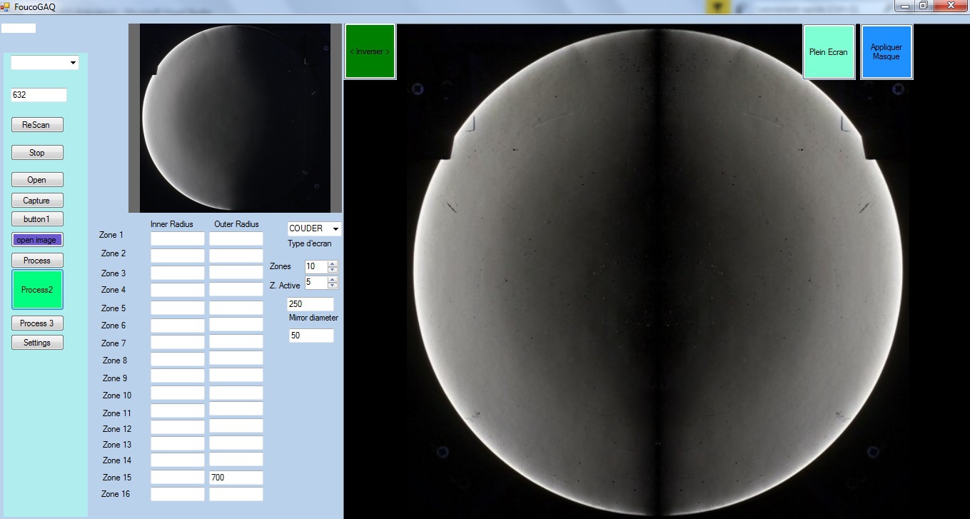

Le soft n'est pas encore fini, reste pas mal de chose à programmer et à corriger. Pour la dernière photo, elle est petite et ne passe pas. Si t'as une autre de meilleure qualité , pas de problème.
J'ai celle-ci, j’espère qu'elle conviendra (clique dessus pour l'avoir en plus grand).
Je pense que c'est vers le centre de moindre aberration.
Sinon j'ai fait un test rapide vers la zone 1, mais bon c'est pas très précis.
Merci!!

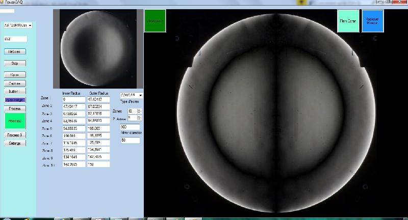

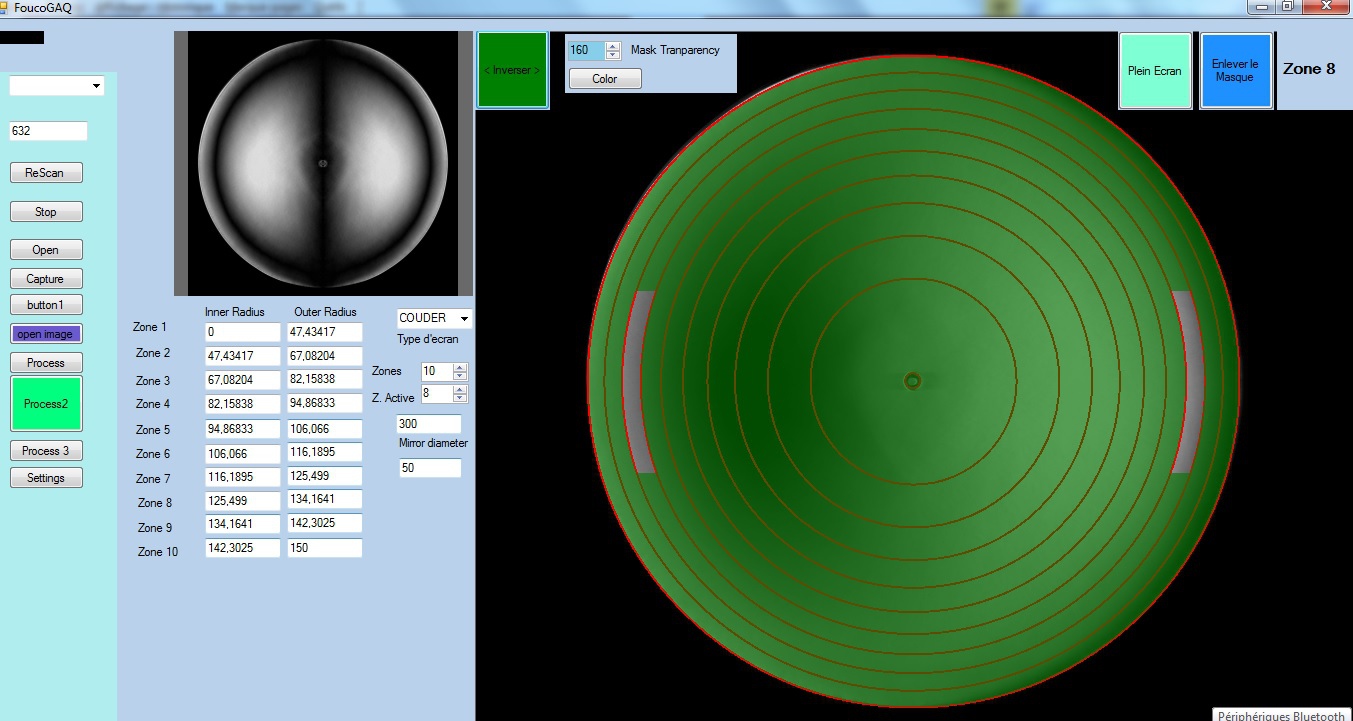

Oui c'est mieux. D'ailleurs le cercle est plus concentrique et régulier temoin de l'absence du zonage au niveau de cette partie du miroir et sur cette meridienne ( il en faut au moins 2).

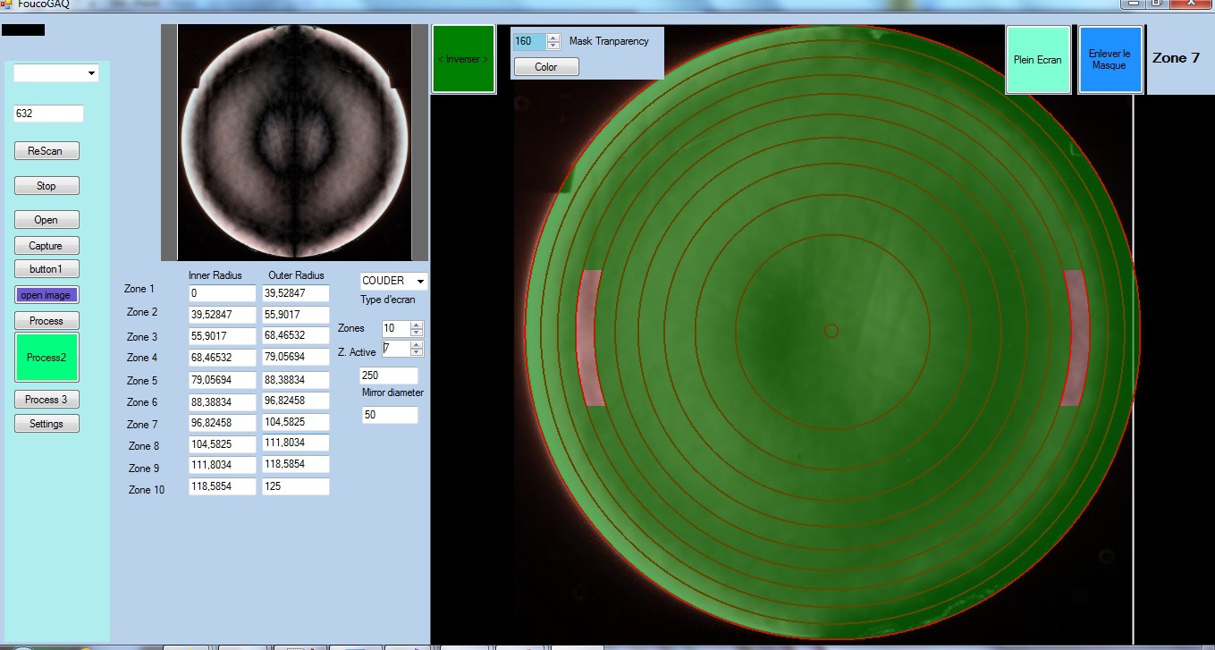

Aspect général :
Masque à 10 zones : zone 5 en " null zone"
Une petite video pour voir la zone en teinte grise en zone 5 .
Pour la 2eme photo, je ne crois pas que ça soit en zone 1 , je dirai que tu est en zone 0 ou au centre de courbure de ton miroir si ce n'est légèrement en extra-rafocale. Dans tous les cas , il te faut un écran de Couder et tu commence à mesurer le tirage total et entre les différentes zones. Sans calcul , Tu avances sans voir et tu risque d'ailleurs de dépasser la parabole sans t'en rendre compte, après pour revenir ce n'est pas toujours évident, à part revenir à la sphère, c'est du vécu.
Salut Amed,
Oui ce que je définie comme la Z1 est la zone centrale ;)
Très intéressant en tout cas, la vidéo montre bien la détection auto, c'est top!

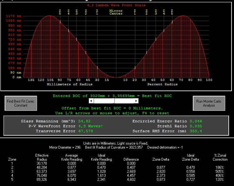

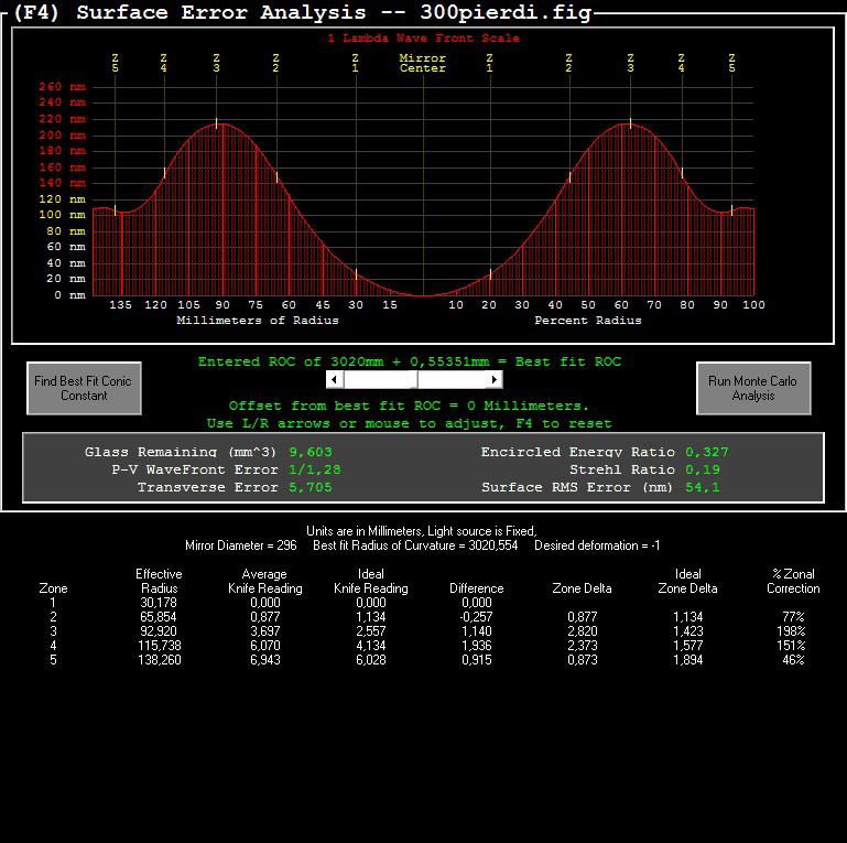

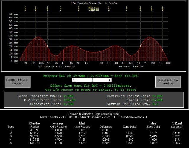

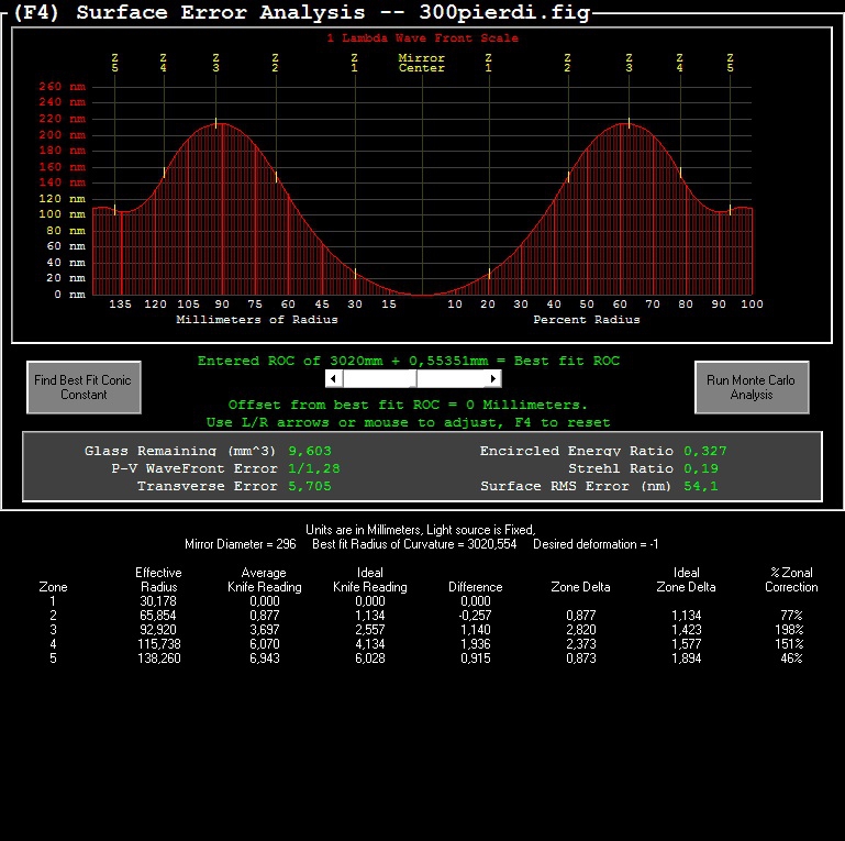

Si j'ai bien configuré FigureXP alors je suis dans l'hyperbole de chez hyperbole!!:confused:
Monsieur Texereau me dit de faire des W 1/4D outil dessus en appuyant légèrement sur la zone 0,7.
Monsieur Lecleire me propose des 8 en alternant outil et miroir dessus pendant 40 minutes, en ne dépassant pas la zone 0,7.
C'est pas malin, j'hésite du coup :be:
T'es parti trop loin, 4 mm en trop c'est énorme.Je crois qu'il faut revenir à la sphère et reprendre depuis le début . Le bord rabattu aussi est important et c'est difficile de le redresser sans revenir complètement, parfois même au grain 5 ou 3u. Je le mesure à 6mm du bord.
Fr.G te conseillera mieux que moi pour la suite.
Pour les mesures, je crois que t'es bon. Chez moi c'est légèrement différent mais c'est normal ,nous n'avons pas le même écran de Couder. Y'a que la dernière mesure ou ce n'est pas bon , à cause du BR.
Sur cette capture, on voit bien l'arceau noir correspondant à la mesure de la dernière zone qui est en fait l'avant-dernière.
il y a quelque chose qui me parait louche avec ta config de FigureXP. Sur la copie d'écran, il indique une fente fixe et pourtant le tirage idéal en dessous est de 2,341. Ca me parait bien peu pour un 300à f/5. En fait avec la version que j'ai de Figure XP qui ne doit pas être exactement la même, il m'indique le double. Il y a quelque chose qui cloche au niveau du choix source lumineuse fixe ou mobile et peut-être un bug dans ta version de FigureXP
A vérifier avant d'aller plus loin.
Eric
Bonsoir
Idem,d'autant plus que le contraste du foucogramme ne m'a pas l'air d'être très élevé pour une hyperbole.le centre est un peu trop plat et la déformation des autres zones ne semblent pas être très élevé.du coup je doute aussi d'une hyperbole,peut être qu'il faudra voir si le tirage ne tournerait pas plutôt autour de 3.5mm
Oui c'est bien ça , il ya une erreur dans FigureXP, c'est dans le volet SETUP qui n'est pas bon.
Revois ta config.
La capture avec les valeurs de ton écran de Couder : 50 - 80 - 105 - 126 - 148
Modifié par amed
Merci Amed pour la comparaison avec ton soft, au moins je peux me fier à mes mesures :be:
Eric, Abdel: Concernant FigureXP effectivement j'ai merdé!! Il fallait remplir le champ des "inner radius"..Ce que je n'avais pas fait :rolleyes: Merci de vos remarques!
Pour info j'ai la version 3.1.4 récupérée depuis le site Stellafane ATM.
Maintenant que j'obtiens la même courbe c'est moins catastrophique on dirait, il va falloir rabaisser un peu tout ça quand même. Je sens que je vais partir outil dessus et voir ce que ça donne donne au bout de 20 min.
Pour Le BR je ne sais pas quoi faire. Je le laisse de côté pour le moment, 6mm tu dis? je vais agrandir un peu le chanfrein ça va passer tout seul :be:
Sinon j'ai pas mal de rayures je trouve, je pense que les petits mouchoirs (propres) pour sécher la surface après le bain y sont pour quelques choses...Vous faites comment pour faire sécher proprement la surface ?
En fait c'est ma version de FigureXP qui est plus ancienne, mais c'est un détail. L'importat c'est que tes mesures soient correctement prises en compte maintenant. Et même ainsi tu as trop de tirage total, il va falloir revenir vers la sphère.

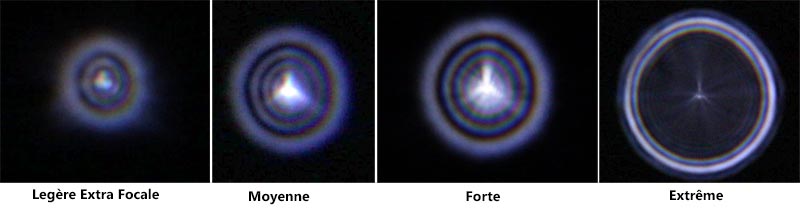

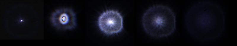

Ce matin j'ai essayé de verifier l'astigmatisme avec une etoile artificielle 9 Microns.
Pfiouu c'est pas facile d'avoir quelque chose de rond, car il faut aligner l'etoile, le miroir, l'oculaire et le capteur photo...autant dire que si on a pas de banc dédié pour ça c'est un peu de l'approximation:.
Voici les plages extra focales (on s'éloigne du miroir)
Voici les intra focale
Je ne sais pas si on peut détecter un truc parlant mais bon.
Aller j'y retourne, St Lambda priez pour moi.

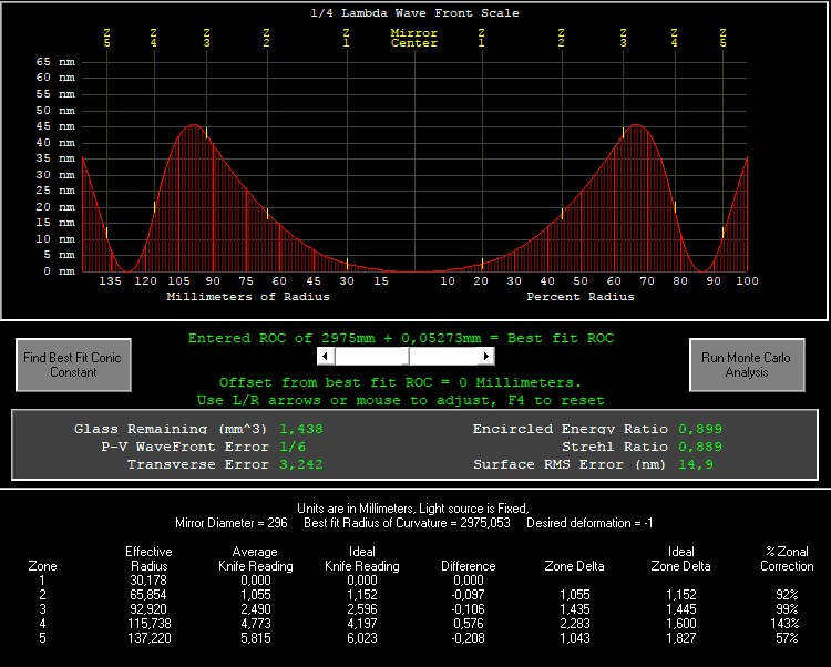

Ma derniere mesure:
Pourquoi la Zone 5 me donne une valeur de correction de 105% alors que la difference est plus grande que la zone 4 qui elle est à 121% ?
Si vous avez une idée de courses à tenter pour aplatir tout ça je suis preneur :)

Les écarts en % dont donnés par rapport à la zone de moindre aberration c'est à dire la z3.
Là tes zone 4 et zone 5 ont leur rayons de courbure trop grand.
Tu as trop abusé des courses de parabolisation par le centre miroir dessus.
Donc repasses le miroir en dessous et outil dessus courses en W 1/3 pour remonter les z4 et z5
Essaies 10 à 15 min tu vas peut être tomber sur la parabole
À ce stade utilises une poudre fine pour terminer
Modifié par ABDEL1982
