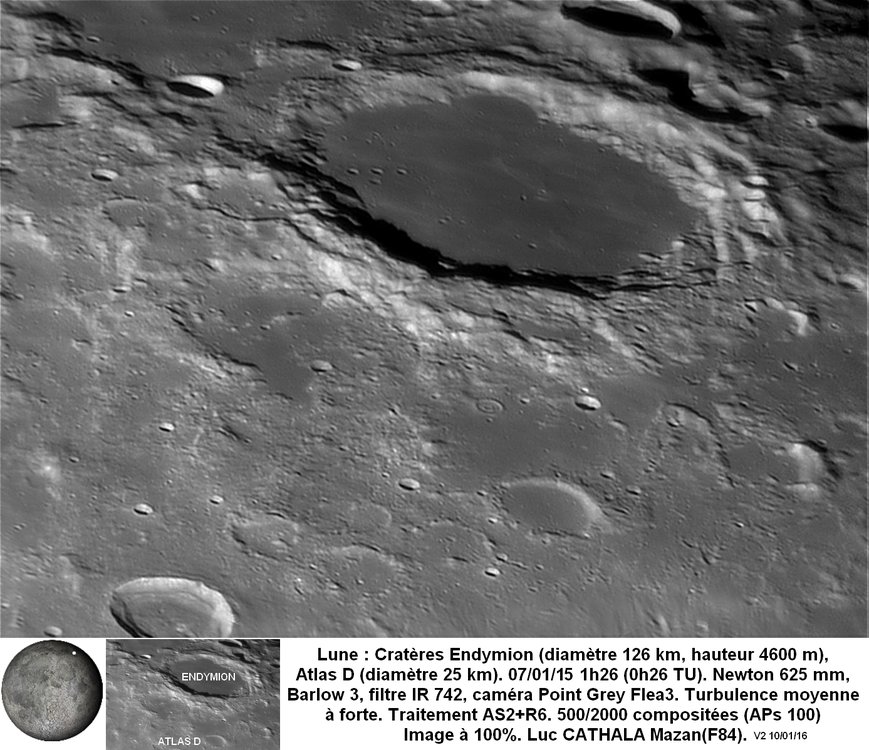

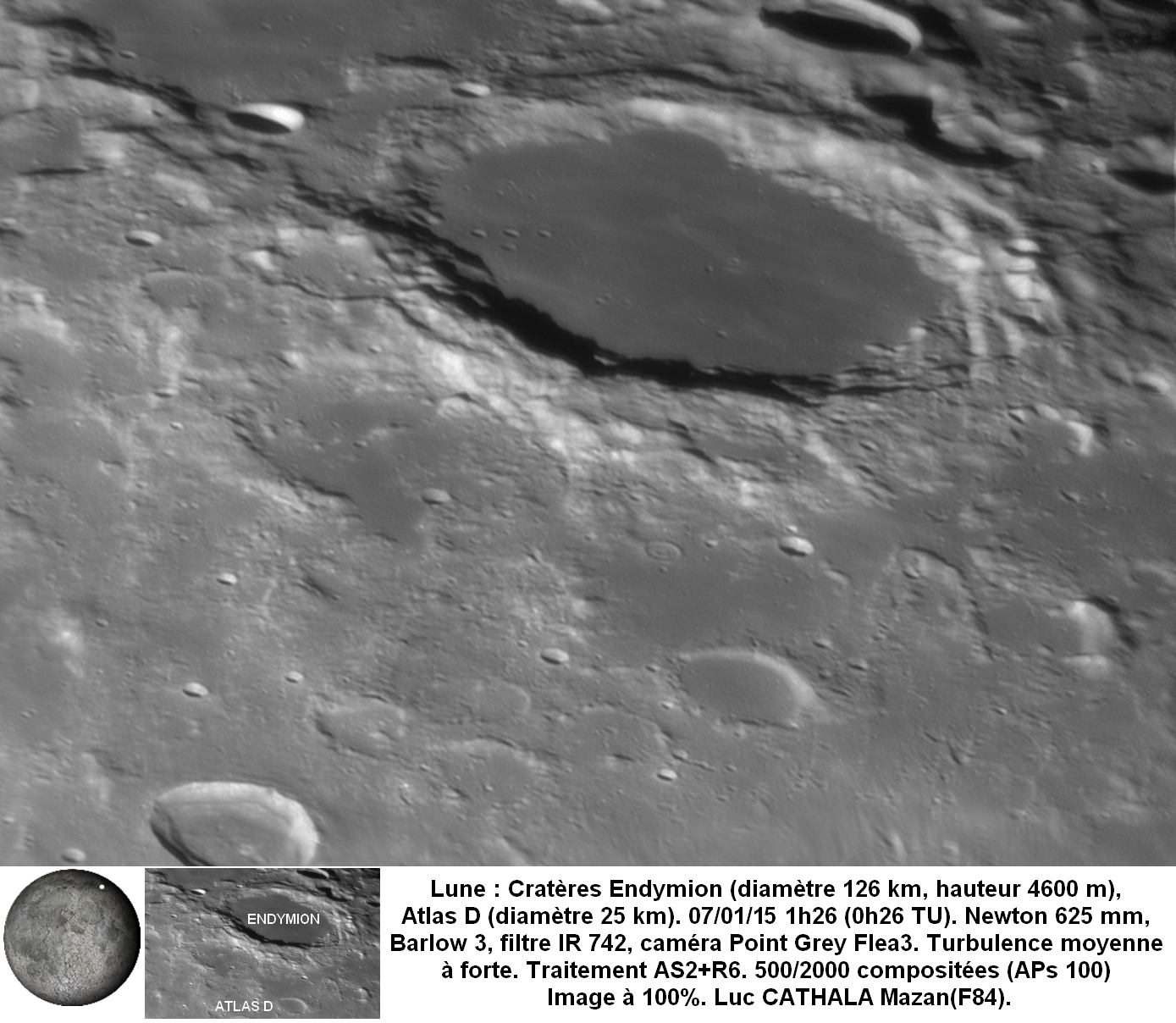

Toujours pas possible d'imager donc je m'amuse à reprendre des images en jpg pour montrer qu'on peut grignoter quelques détails en les repassant dans R6.
On commence avec cette image d'Endymion :
Avant :
Après :
Bonne soirée.
Luc;)

Indéniablement Luc ta seconde image retraitée sous R6 montre davantage de détails. Je vais tester ton remède de mon côté histoire de voir ce que ça donne sur mes photosalutations.
Maxime

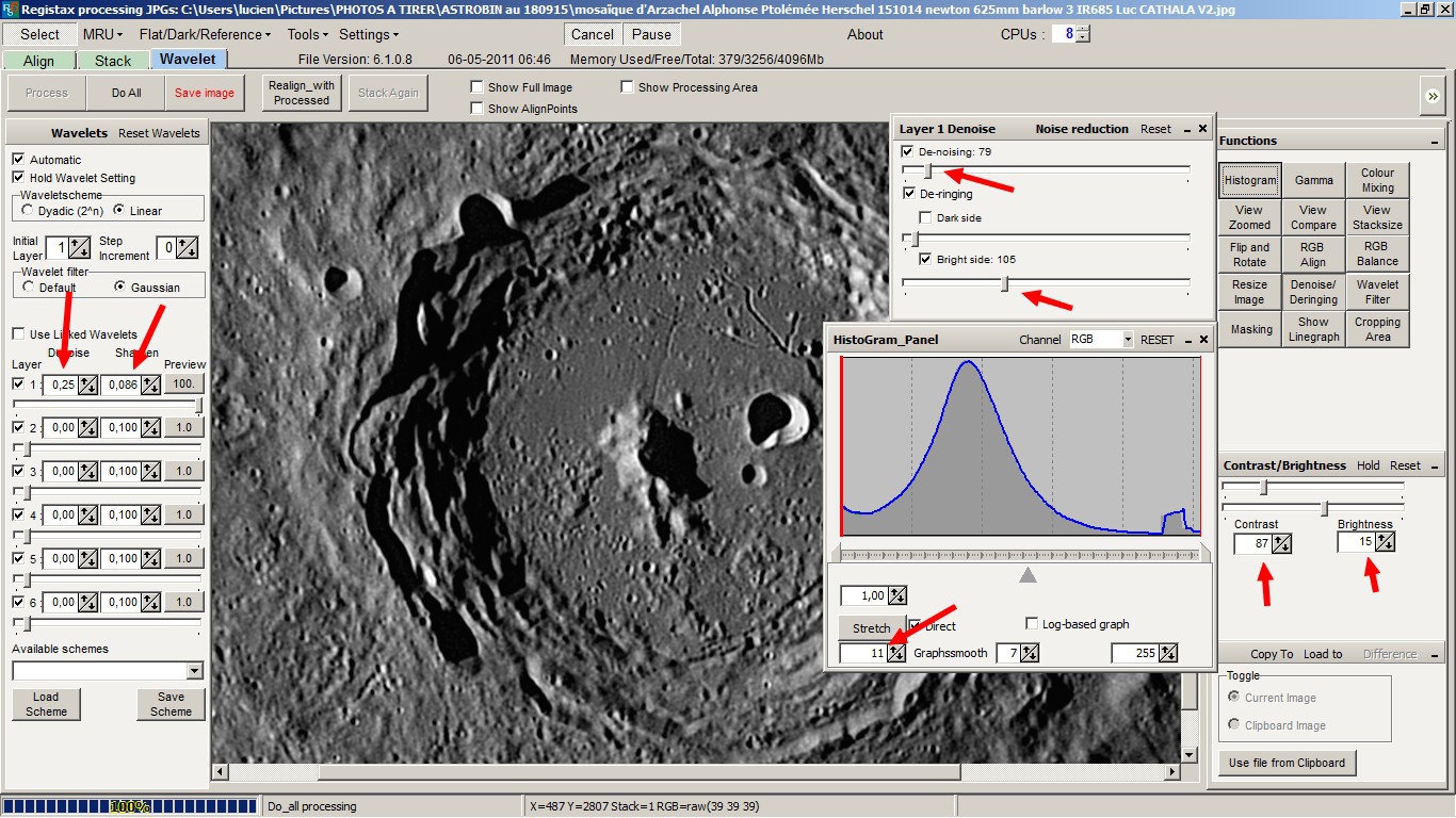

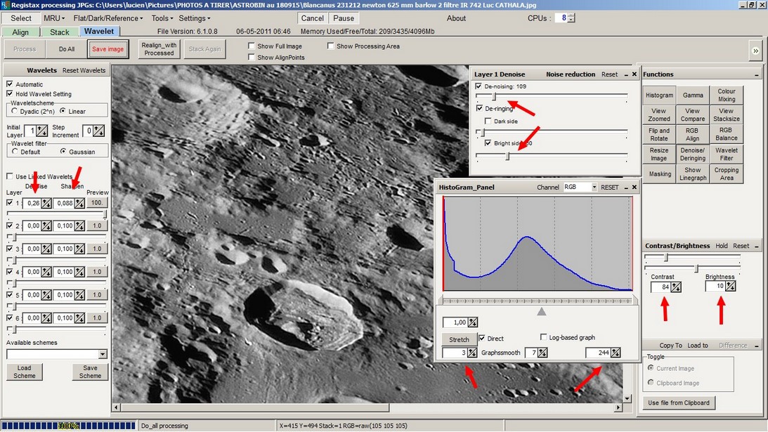

Attention le bruit va apparaître quasiment de suite il faut le contrer avec la fonction "Denoise/Deringing".
Il faut travailler sur les ondelettes de niveau 1. Je les mets au niveau 0.09 et 0.30 de "Denoise" après il faut jouer autour de ces valeurs et sur le curseur. la fonction Denoise de "Denoise/Deringing" ne joue que sur les ondelettes de niveau 1 si on la force trop il va y avoir des point noir et blanc qui vont remplacer le bruit. Comme le contraste augmente on peux aussi jouer avec la fonction "Deringing" pour désaturer un peu les zones blanches.

Comme je vois que ça vous plait je vous en mets un autre.
Toujours avec la jpg qui est sur Astrobin car je n'ai plus les fichiers de départ cause crash au sol du disque dur.
Bonne journée.
Luc;)
Le gif pour comparaison :
L'image reprise :
et les réglages :

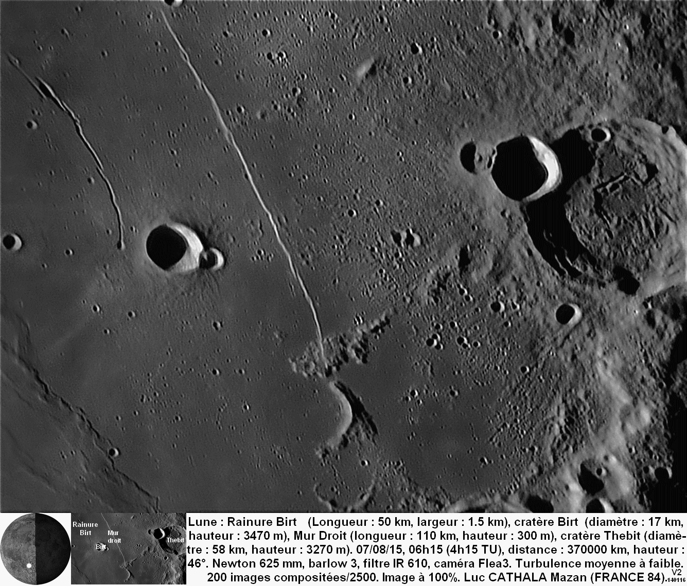

Allez encore une nouvelle image reprise avec encore une fois plus de détails. On pourra en avoir encore plus avec moins de turbulence
qui laissera les petits cratères ronds et non pas ovales comme sur cette image. On pourra aussi utiliser un filtre rouge, orange ou vert.
Bonne nuit.
Luc;)
Le gif de comparaison.
L'image finale :

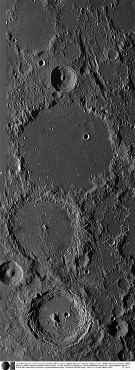

Bonsoir

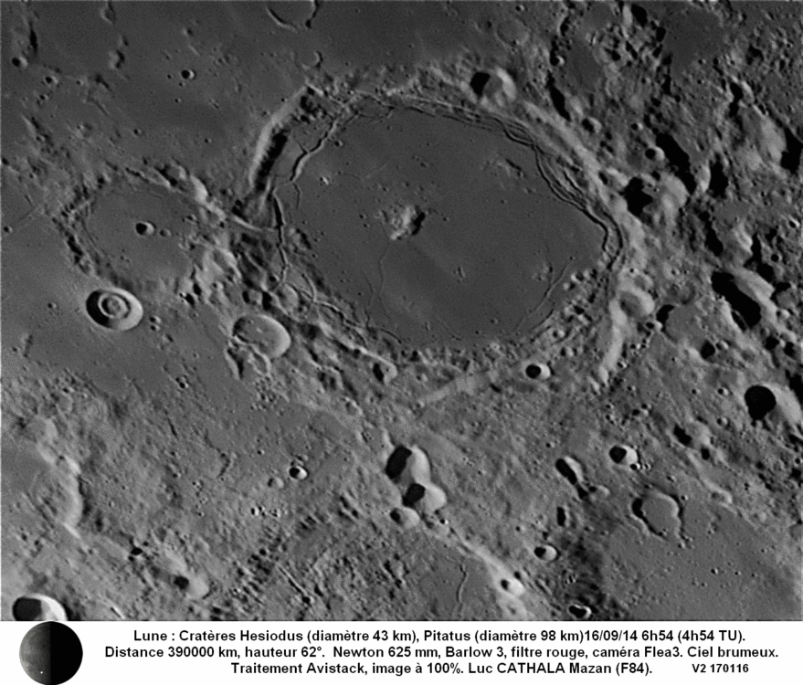

D'autres images reprises :
Cratères Hesiodus et Pitatus 16/09/04 Newton 625 barlow 3 filtre rouge
Le GIF avant après :
L'image finale :
Bonne nuit.
Luc;)

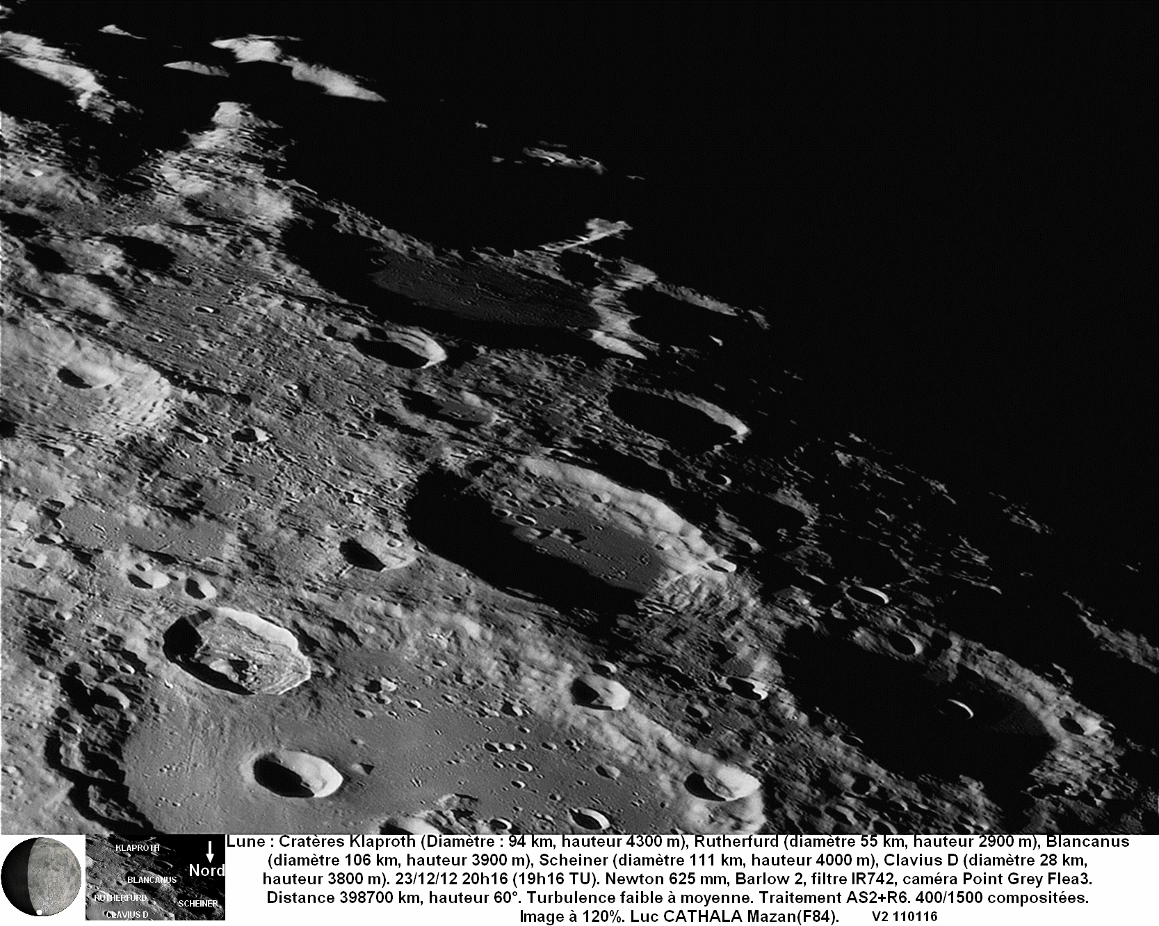

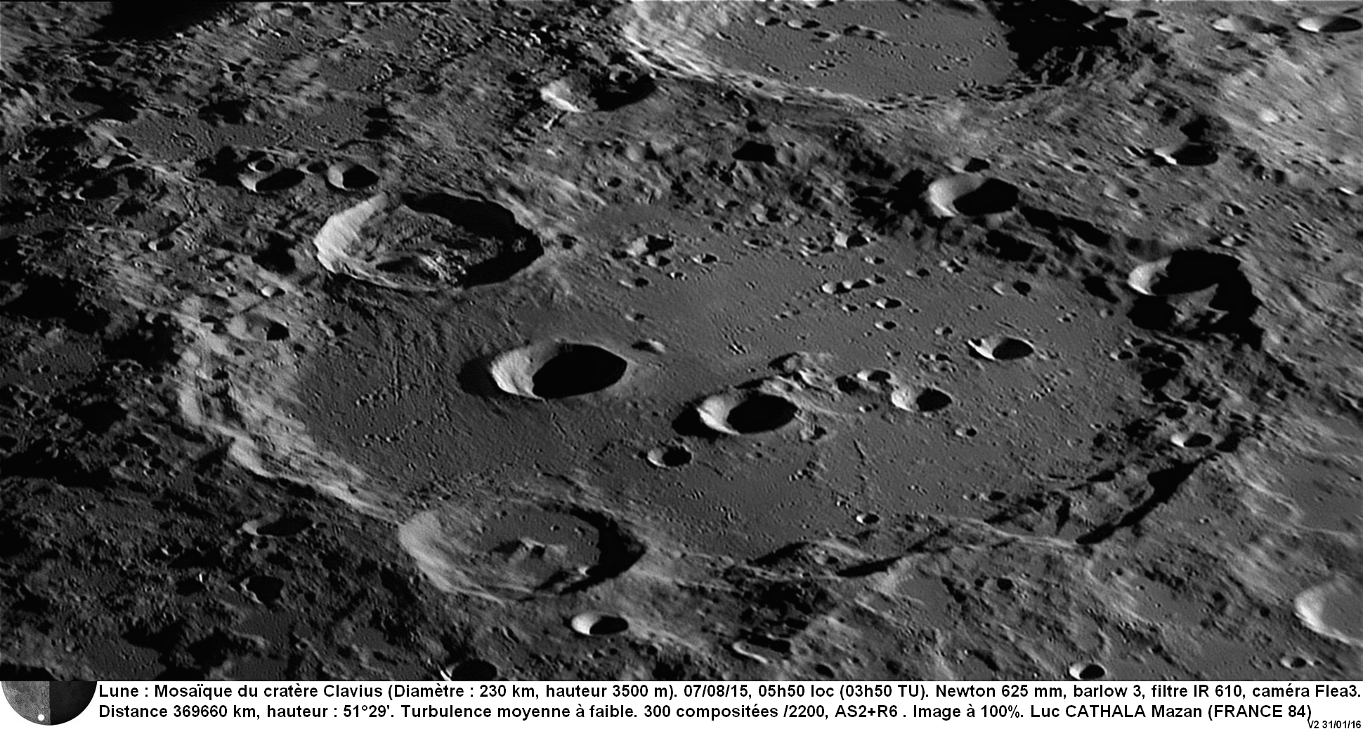

Un nouveau retraitement de mon meilleur Clavius qui l'améliore encore un peu.
Et dire qu'on peut encore faire mieux si les conditions pouvaient être bonnes en mettant un filtre encore plus sensible.
Bonne journée.
Luc;)
Le GIF pour montrer le gain :
Image finale :
Coucou toi! :wub:
Y'a du gain, oui, c'est indéniable... mais tu traites fort quand même...
Je trouve que ça se voit particulièrement le long des bordure noires des failles dans les cratères où un rebond blanc apparaît sous forme de liseré.
Bon, je chipotte hein? C'est juste pour voir si tu peux y faire gaffe sur tes prochains traitements... et c'est surtout pour avoir l'occasion de te faire une bise! ^^
Tu nous fais marcher sur la lune, là, quand même... ;)
Oui Luc tu as amélioré Clavius. Plus de lisibilité dans les cratères au niveau des parois. C'est toujours ça de gagné. Quel acharnement tu mets à traiter tes images.
