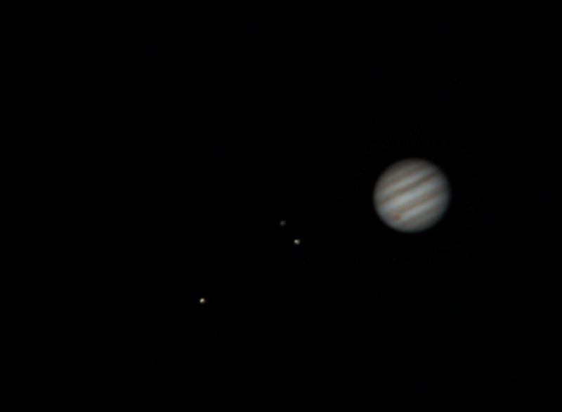

je vous présente ma première Jupiter
prisse avec mon 200/800 et une barlow x2
camera QHT5L II couleur
traitement registax 5.1 et tochope tout simple
fait vraiment a l’arrache en plus entre deux nuages
bon je ne sais pas ce que cela vaux pour une première
je vous avoue que c'est la première fois que j'utilise le logicielle pour la capture en planétaire
je peux dire qu'il y a 750 image et la vidéo fait 51 sec
toute critique est la bien venue bien sur je dois évolué
je crois que c'est pas encore assez net ?
a votre avis
nico
Hello ;)
Joli pour une first ( bande, GTR..... )
Pour ton prochain shoot, moi j’essayerai :
- capture en 640x480 pour gagner en nbre d'image par seconde avec ta QHY
- tu peux pousser à facile 100 secondes pour avoir plus d'images, (avec mon 250 et mon 305 barlowté à x4, je monte entre 100 et 150s)
- et AS2 pour stacker puis R6 pour les layer ;)
- niveau couleur, je la trouve nickel.
Modifié par Invité
Bonjour Nico, pour moi, pour une première c'est un très joli résultat avec cerise sur le gâteau de très belles couleurs bien équilibrées (généralement ce n'est pas toujours évident de bien étalonner les couleurs avec une caméra couleur, surtout la première fois).
Oui la MAP (mise au point) n'est pas parfaite, mais tout dépend des conditions que tu avais ce soir là et si la turbulence était bien présente. Il faut aussi collimater ton télescope si cela n'a pas encore été fait et ceci avant chaque séance de photo ! Le fait d'omettre une collimation peut te donner également un résultat flou.
Pour avoir une planète bien détaillée il te faudrait un barlow plus puissante, vu la focale que tu as au foyer, il te faudrait au moins 4X de grossissement !
Quel est la marque de ton télescope ?
Autre chose, tu peux filmer plus longtemps, les meilleurs du forum d'en face, je pense en particulier à notre ami Régis De Bénédictis qui filme sur Jupiter avec une grosse focale (Celestron 14) pendant 3 minutes sans perte de détail et il obtient certainement les meilleurs images planétaires de France. Des films de 2 minutes seraient très bien !
Oui comme David, tu peux diminuer la ROI (region of interest) de façon à (peut être) monter en cadence. Pour la Juju, vu qu'elle tourne vite il faut de la cadence,car tu ne peux faire qu'au maximum 90-100" de pose par film, au-delà il faut faire de la dérotation mais je connais pas trop le procédé.
Sinon beau shoot j'ai pas encore réussi à faire mieux, j'ai pas encore pu pointer le tube vers juju depuis son retour.
Modifié par AstroFilDu76
Salut
Merci pour les id de réglage je vais regardé a sa
Le télescope est un skywatcher
Je ne connais pas encor bien le programme de captures
Je regardé pour une baron x4 powermate
Ceci dis je suis déjà satisfait du résultats
Nico
Salut Nico:)
Et bien pour une première c'est une belle première ... bravo !
Tu as même chopé la GTR.
La colorimétrie est correcte.
Secondo la bande équatoriale claire n'est pas cramée, ce qui arrive souvent lorsqu'on shoot pour la première fois Juju.
Maintenant ce n'est plus qu'une question de météo ; peu ou pas de turbu, un bon seeing, une bonne transparence et pas trop d'humidité et là ça va le faire grave :be:
Pour l'empilement tu as aussi Autostakkert2. On dit qu'il fait des empilements un peu plus précis.
Le logiciel (gratuit) est facile de prise en main, en trois clic de souris c'est fait !
Ensuite le fichier de ton empilement tu l'ouvres dans Registax qui servira uniquement pour appliquer les ondelettes.
Vu la taille de ta Jupi tu as sans doute capturé avec une résolution élevé.
Le 640X480 est la résolution lambda, celle utilisé le plus souvent.
On peut même shooter en 320X240 en faisant un ROI ou si tu préfères un "fenêtrage".
l'avantage c'est que le fichier de capture sera moins lourd à "digérer" par l'informatique ce qui permet entre autre d'augmenter la vitesse d'obturation et/ou la fps.
Résultat avec le même temps de capture on se retrouve avec plus d'images dans sa vidéo;)
hervé
On peut aller bien plus loin que cela, avec mon C14 à F/D 22 environ, soit presque 8 mètres de focale, je pose en RVB 60 sec par couche, Winjupos arrive à recaler parce que l'écart entre les 3 couches n'est pas trop important, ce qui revient à dire que le milieu de la première et la dernière image s'écoule 2 minutes. Il a été démontré par nos grands spécialistes du planétaire qu'AS!2 obtient le même résultat avec une version monochrome de 3 minutes que Winjupos en version dérotée. Après, au delà, c'est une autre histoire, c'est le domaine pur de Winjupos.
Tu peux donc sans aucune réserve faire des films de 120 sec, AS!2 est capable de bien gérer cela ! Surtout avec ta focale !
Exemple, une image de 2' : http://www.astrosurf.com/astromak/images/jupiter-du-12-02-2015-r-astronomik_8.jpg traitée avec AS!2, et nous n'avons pas la même focale (plus elle est grande, plus les poses doivent diminuées, pouvoir séparateur de l'instrument oblige)
Pour ce qui est du ROI, je pense que tu auras un petit avantage mais pas énorme, il faut des objets très lumineux pour que la caméra s'exprime pleinement, cependant, tes fichiers seront beaucoup moins lourds qu'en plein format. Le format natif te sera utile lorsque tu voudras avoir un plan large pour capturer les satellites...
Beau shoot Nicolas. Tu as eu tous les bons conseils pour progresser. L'imagerie planétaire demande de la rigueur et de la persévérance. Ton premier tir est déjà une belle réussite. Un grand bravo.
Maxime
Bravo pour cette première capture. Je n'avais pas fait aussi bien pour ma première.
- Tu peux effectivement grossir davantage. Une Barlow x4, peut-être même x5
- Il faudra par la suite collimater très finement ton scope, pour pousser ton optique dans ses derniers retranchement
- Evidemment, toujours soigner la mise au point.
- Comme Wilexpel, tes vidéos peuvent largement dépasser la minute, voire 5 mn. Avec WinJupo, tu peux faire de la dérotation, comme le dit Wilexpel.
Bon courage pour la suite
merci pour les conseille c'est super
je vise une barlow x4
et pour la suite je vais essayé de faire une image propre avant de passé a la dérotation
pour la collimation elle est au poil je pense j'ai vus une enorme diférance apres avoir régler tout au cheshir
mon secondaire était trop bas
merci pour vos encouragement
Un excellent premier shoot.
Par contre, la première version est bien meilleure (enfin pour moi) :-)
Oui tout à fait d'accord, garde le même type de traitement que la première image ! ;)
salut
j'ai fait un petit montage de deux prise
donc toujours la jupi de départ
et j'avais fait une petite vidéo des lune
et voila l’assemblage réalisé avec ps2 et un léger crop
nico
merci
je crois que sans le savoir j'avais un bon seeing
je l'ai re tenté depuis mais je n'ai pas le meme résultat
j'ai eu ma powermate x4 je l'ai testé sur le soleil
nico
