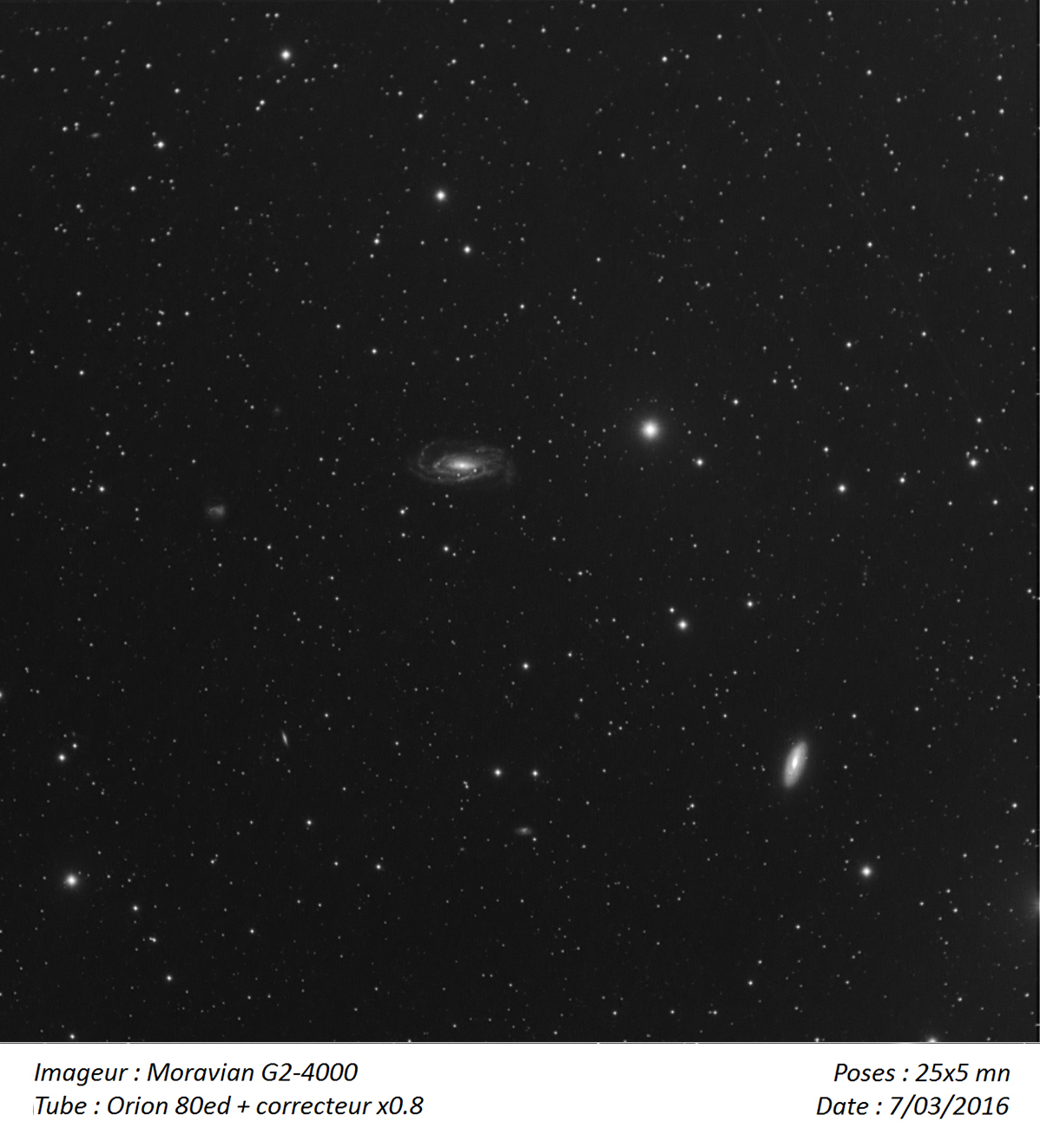

Bonjour les amis,
Hier soir il faisait à peu prés beau, et ayant reçu ma caméra vendredi dernier il me tardait de pouvoir l'essayer sur le ciel, alors j'ai tenter le challenge d'hiver.
Je vous demande d'être indulgent, j'ai galéré avec le guidage avec maximdl pour finalement finir avec phd2. Temps de poses total : 2h05min.
J'ai au moins une place sur le podium :be:
PS : guidage en parallèle avec le C8 à F6.3 et la PL1-m, petit champ et pas beaucoup d'étoiles guides... j'ai utilisé celle qui est en bas de NGC5033 sur l'image.
PS2 : pas de couleur, j'ai pas de filtres RVB, je reviendrais peut être dessus à l'APN pour faire ma couleur...
Virgile
ngc5033%20challengehiver%20reduc.jpg?dl=1
Modifié par AstroFilDu76
En 2 heures, elle est sensible la nouvelle caméra..
Pourtant maxim guide vraiment bien. Attention, il y a beaucoup de paramètres importants.
Oui, effectivement ça me change de l'apn où avec le même temps j'en avais 10 fois moins, ça tombe bien car en Normandie y'a pas de temps à perdre !!!
Je suis encore en phase d'apprentissage avec maximdl, encore quelques belles nuits et ca devrait aller.

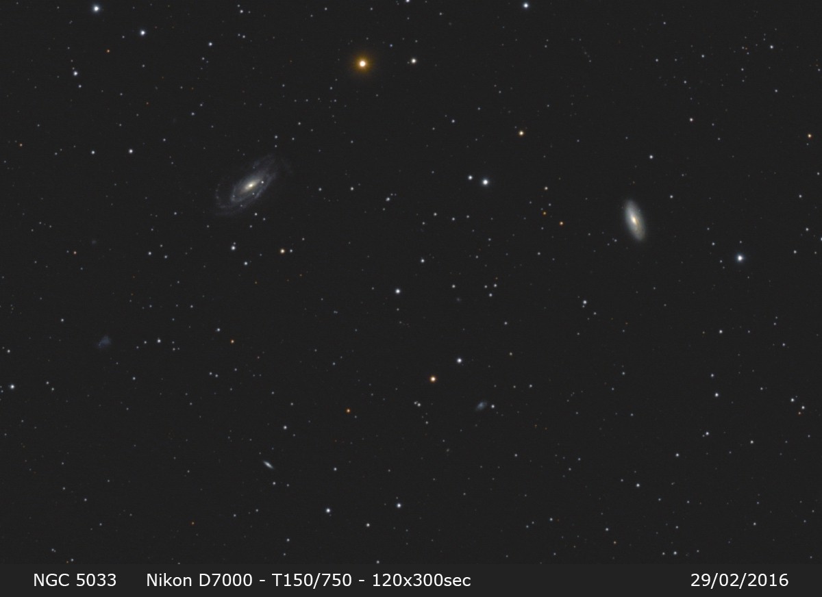

Le signal en 2h est clairement supérieur qu'avec mon APN en 10h. Après, faut voir le ciel aussi.
Je vois que tu as eu les mêmes satellites que moi. Cette zone en est farcie; même avec un empilement sigma/kappa il reste des traces. J'ai dû les tamponner dans PS.

les étoiles me semblent empattées mais ce doivent être mes yeux car personne n'en parle
le noir et blanc c'est joli aussi :)

Bien joué :)
Je pense que ma map est pas terrible... avec le liveview du 1100D c'est super pour faire la map ! là c'est à l'oeil et j'ai pas de microfuser (PO d'origine), faut (encore) investir dans un PO et un Focuser. La CCD çà pique au porte monnaie alors ça va attendre un peu, je vais opter pour le masque de bahtinov maison en attendant.
Je vais faire un petite réduction d'étoiles pour cacher la misère...
EDIT : c'est fait
EDIT : J'ai remis à l'endroit Siegfried, bien vu.
Belle 1° lumière :), beaux comparatif entre APN et CCD, quasi le même champs, mais l'une des 2 images est inverser. Un petite symétrie horizontale pour l'image à la ccd pour faire plaisir à notre défunt ami JP.
En option un petit retournement de 180° pour avoir le nord en haut, ça c'est pour t'embêter jusqu'au bout ;).

Petite comparaison des Luminances. 7h à l'APN au T150 <==> 2h à la CCD sur 80ED.
J'ai aligné les images et augmenté un poil le fond de ciel de Virgile pour que les deux soient à 30/255.

Ben non, je voulais surtout montrer que la CCD sort bien plus de signal en 5x moins de temps. ;)
L'APN donne un bon fond de ciel grâce au grand nombre de poses, mais le signal utile plafonne, il n'ira pas plus loin même avec 200h (en tout cas sous mon ciel de banlieue).

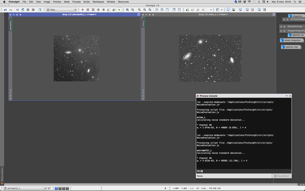

Une comparaison des bruits montre que l'image de Astro est 3 fois plus bruitée que celle d'Orion.
Il faudrait comparer uniquement avec le fond du ciel et sur des brutes calibrées.
Je ne suis pas certain que la différence entre les capteurs soit si importante.
J'ai l'impression quand même que l'APN a un niveau minimum en-dessous duquel il ne capte plus rien, du genre "120 x 0 ça reste zéro". Je peux tirer les niveaux tant que je veux, le fond de ciel va se dégrader mais il n'y aura pas plus de petites étoiles ni de détails.
De ce côté, la CCD atteint une magnitude supérieure. Le bruit est élevé, mais le signal 'utile' se trouve dedans.
J'espère quand même que la ccd en a plus sous le coude, d'une manière général. Sur ce coup j'ai était trop mauvais pour exploité le plein potentiel de la caméra, faut quand même avoir conscience que ma map approximatif bouffe beaucoup de signal utile tout comme le guidage à la rue. En bref ne vous fiez pas à mon image pour juger de la qualité de la g2-4000, l'opérateur derrière compte aussi pour beaucoup.
PS : par exemple je viens d'empiler des brutes non-calibrées, et là aucun gradient alors mes flats au tee-shirt acceptable à l'apn de ne le sont pas à le ccd. Point 1 : refaire mes flats. Les darks il n'y en a que 12, j'ai eu la caméra que vendredi dernier j'ai pas eu le temps d'en faire plus...
