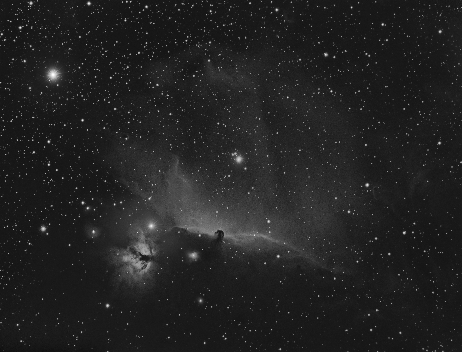

après le succès interplanétaire du premier test de ma nouvelle ATIK ONE (http://www.webastro.net/forum/showthread.php?t=134949), je dévoile ici le modeste résultat de 1h20 de Ha + 50 minutes de luminance (pas pu faire plus et pas pu faire la couleur pour des raisons météo que tout le monde connaît).
C'est fait avec un objo EF200 diaphragmé en entrée à 3,5 avec un carton. EQ3-2 non autoguidée donc poses de 120s.
Je suis assez surpris du résultat pour aussi peu de durées unitaire et totale :
Full : http://www.astrobin.com/full/235504/B/?real=&mod=
Excellent résultat pour cette petite monture !! :) Par contre, tu gagnerais à poser moins longtemps pour avoir des étoiles plus rondes. Tu gagnera en résolution en plus.
A moins que ça ne soit un problème de tilt ?
Je plussoie, avec ce matériel, c'est un bel exploit.
Par contre ça manque bizarrement de nuance dans les teintes de gris. Comme si l'image manquait de dynamique. Quel softs as tu utilisé pour le prétraitement/traitement?

Merci à vous.
La MES n'était pas parfaite (viseur polaire désaxé pendant le transport...), d'où le très léger filé d'étoiles. Sinon l'EQ 3-2 tient parfaitement les 120 s (et même mieux) sans autoguidage à cette focale.
Pour la dynamique, je ne vois pas trop le souci, par comparaison avec d'autres images. Il faut rappeler que ce n'est qu'un simple objo de 200 mm avec peu de poses : ca me paraît difficile d'avoir beaucoup mieux dans ces conditions. Traitement classique Iris/Regim/Photoshop, pas de loup de ce côté.
Belle image avec la petite monture :)
C'est vrai qu'il existe un peu d'allongement mais ça passe encore.

2 remarques "traitement" pour faire avancer le smilblique :
- tu as sans doute un peu forcé dans les demies teintes car le bruit est bien marqué.
- Ton image manque de dynamique : le fond de ciel démarre à 32 - 35 ADU et les étoiles les plus lumineuses ne sont pas à 256 mais plutôt 220 - 240.
Bref je peux te suggérer d'étirer un peu la courbe afin de partir à 25 -30 pour les tons les plus sombres (fond de ciel) pour finir à 256 dans le coeur des étoiles les plus lumineuses. Bref exploiter pleinement les 8 bits.

Pour la dynamique, OK, si c'est juste une question d'étirer la gamme c'est pas un réel problème pour l'image en elle-même (les dégradés y sont). En fait j'ai volontairement limité les niveaux pour l'instant, car cette image me servira plus tard de couche de luminance pour une image couleur.
Pour le bruit, avec ce faible temps de pose, pas de mystère notamment en Ha. C'était aussi pas loin de la pleine Lune, alors en L...
Belle image, beau cadrage 'aéré'. :)
Le diaph en carton 'en entrée', tu veux dire 'sur l'ouverture'? Normalement ça donne du vignettage, c'est pourquoi on place le carton à l'intérieur de l'objectif, sur la lentille de sortie. ;)

Oui le diaph en carton est sur l'ouverture.
J'ai pas vu de vignettage excessif (faut dire que je suis juste passé de 2,8 à 3,5).
J'ai pas mes flats sous la main, mais de souvenir il n'y avait rien de choquant dedans... je revérifierai.

Comme Christian pour le traitement ; et perso je pense que tu as un peu trop tiré sur le traitement des étoiles. Avec ces "aigrettes" caractéristiques, ça se voit très vite. Par contre je ne sais pas si ça résulte d'une déconvolution ou d'une réduction d'étoiles un peu trop poussée, mais l'aspect final est assez déséquilibré (zone centrale très marquée, et aigrettes très atténuées, avec peu de transition entre les deux). Ca rejoint sans doute la question de la dynamique soulevée par Christian.
Bon cela dit, ça n'enlève en rien à la qualité de l'image en elle-même ! :)
Tu ne verras pas le vignettage car le capteur est tout petit. En FF ce serait flagrant.
Normalement, on place le carton à l'intérieur. Souvent, l'élément arrière est dans une sorte de tube, il y a la place de glisser le cache contre la lentille.
Info complémentaire pour les étoiles : l'aspect un peu particulier est du au montage L par -dessus Ha, pour lequel dans le Ha les étoiles (qui donneront le coeur des étoiles finales du montage) étaient sans doute trop brillantes. J'ai fait un peu ce montage à l'arrache, vu le peu de poses que j'avais, ce qui de mon point de vue ne nécessitait pas un grand fignolage. Je reprendrai ça plus tard quand j'aurai la couleur...
En tous cas cet aspect d'étoiles n'a rien à voir avec les niveaux ou une quelconque déconvolution - réduction d'étoiles, qui n'ont pas été utilisées ici.
