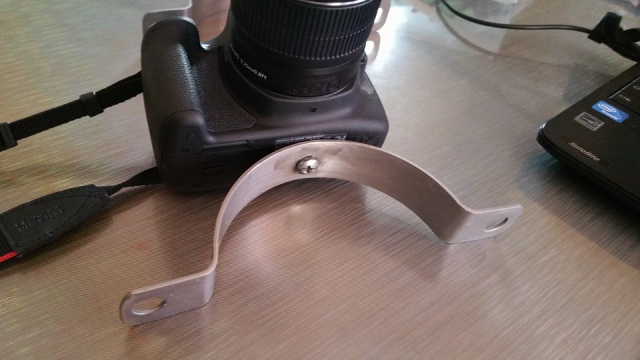

J'ai donc décider de me bricoler un système pour mettre mon apn directement sur le tube du telescope.
L idée était de garder mon tube est de mettre mon apn en parralléle de celui ci.

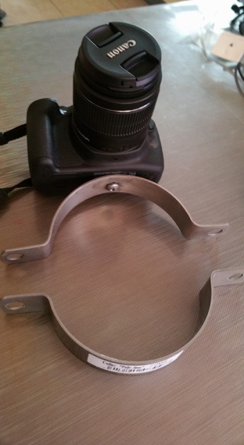

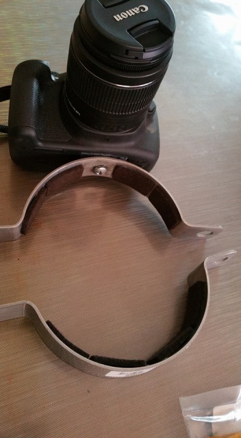

Ce matin je suis aller dans un magasin de bricolage et j'y ai trouver mon bonheur: un collier de serrage pour cheminée en 125mm de diamétre est des patin anti dérapants à coller.
J'ai percé le collier pour y faire passer ma vis. et ensuite j'ai couper les 2 extrémiters du collier qui étaient bien trop long.
Le bricolage est terminer sa m'a prit environ 10 minutes

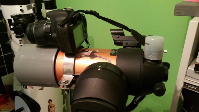

Avec ce montage, l'ensemble est surchargé, avec un gros déséquilibre. Ce serait encore mieux de remplacer le télescope par l'APN.
L'APN est alors monté sur une rotule (20€ sur Amazon), elle-même fixée à la monture par une queue d'aronde. Cette solution permet de viser et cadrer les objets. Avec le montage de la photo tu ne peux viser que 'droit devant'.

Moi ce qui me ferait peur c'est le point d'appui unique de la vis sur l'APN.
Normalement il y a une plaque qui transmet tous les efforts sur la semelle de l'APN. Ici, tout repose sur le pas de vis noyé dans le plastique de l'appareil. :eek:
Tu pourrais aussi mettre un support en 'U' entre le pare-buée en PVC et l'objectif, histoire de soulager un peu l'APN.

De toute façon, quand tu auras essayé tu vas vite abandonner ce bricolage car le pointage est impossible, tu es limité à 'droit devant', c'est pas pratique du tout.
La queue d'aronde + rotule est bien plus pratique (plus sûre aussi).
Pour l'alignement polaire, fixe solidement un pointeur laser vert bien // à l'axe AD, de façon à ce que la tache projetée sur un mur à distance (>10m) ne décrive plus un cercle mais reste en place quand tu tournes l'axe AD.
Quand tu fais la MES il suffit d'allumer le laser et de le projeter à côté de la Polaire, légèrement en direction de Kochab.
Pas besoin du GoTo pour pointer avec un objectif, le champ imagé est énorme.

Hier soir avec mon pote j'ai essayé , le bricolage marche pas mal, j'ai tenoter orion, mais comment dire il faudrait que Nice ne soit pas juste en dessous :( .
Donc vraiment pas terrible.
