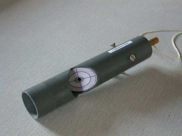

Alors que, pour une vingtaine d'euros, on peut réaliser ça, au lieu de sacrifier à la déesse consommation :
Modifié par Toutiet
Hello Toutiet,
Donne nous les plans ou un lien.
Je veux le même.

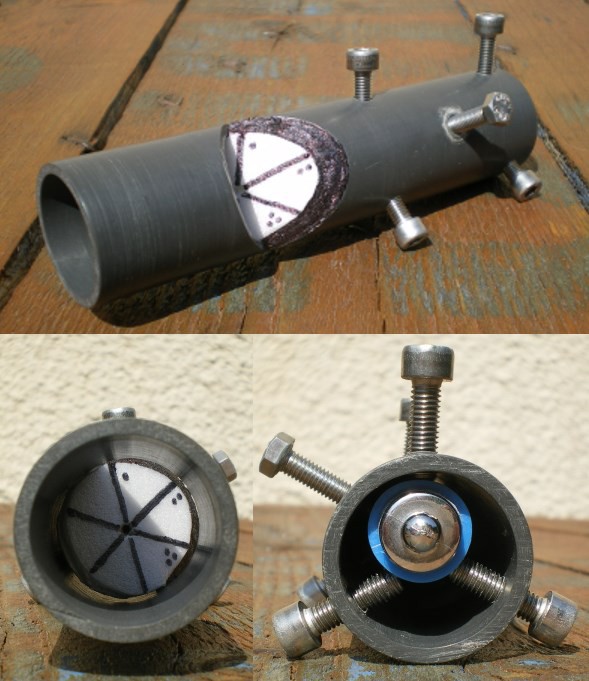

On trouve pas mal d'images sur le net pour réussir à en faire un maison. Ce n'est pas cher et pas compliqué mais ça demande un peu de rigueur au moment du réglage.
Voici le mien :
Pour le faire, j'ai pris un laser "à chat" à 5€, 6 vis de maintien M4x15 à 120°, 1 vis M4x20 pour l'interrupteur dans un écrou M4 monté à force et collé au tube PVC Ø32x135. J'ai poncé l'embout pour descendre à 31.75mm puis fait une entaille en V sur laquelle j'ai collé une cible en polystyrène fin percée en son centre. Il ne reste plus qu'à régler le centrage et l'orientation du faisceau délicatement grâce à un support en V et le tour est joué.
Et un laser de collim (rouge) ne peut servir au pointage car il faut un laser vert ;)
On ne monte pas de laser vert pour collimater, car en cas de mirroirs bien déréglé tu peux te prendre le faisceau dans l'oeil en regardant pas l'avant du scope.
