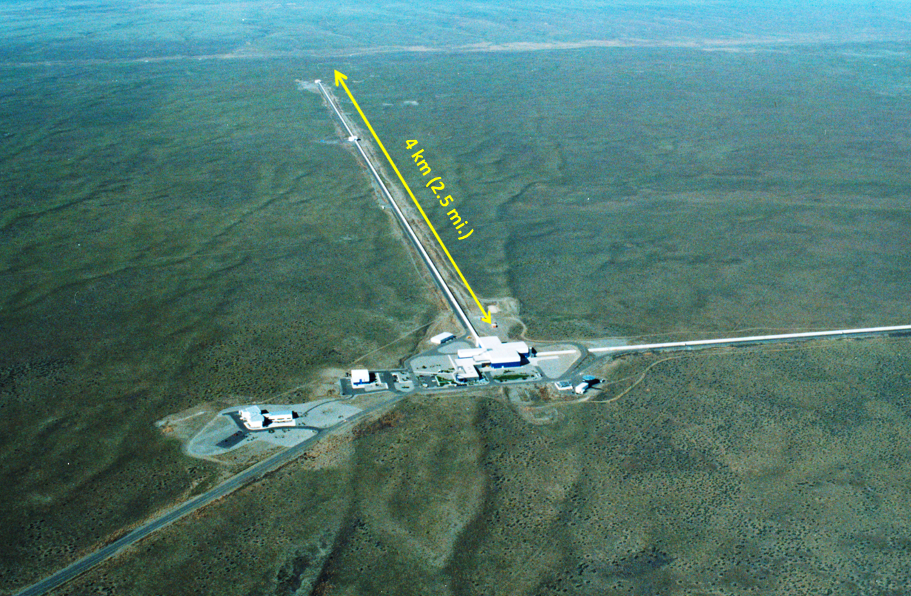

Ligo et Virgo ont déjà pris des données dans un mode de fonctionnement stable. Les deux projets ( 2 interféromètres pour Ligo et 1 pour Virgo) ont fait l'objet d'améliorations majeures (advanced Ligo et advanced Virgo) de manière à améliorer leur sensibilité.
Pour donner une idée de la précision de ses instruments, voici la courbe de sensibilité mesurée sur les 3 interféromètres juste avant le programme d'amélioration :
Les unités sont non intuitives (déplacement relatif / racine de Hz), mais vue la taille des interféromètres, cela veut dire qu'ils sont capables de détecter une variation de longueur des bras de l'interféromètre de 10^-18 m soit 1/1000 de la taille d'un proton !
Pour ceux qui se demanderait comment on peut détecter 1/1000ème de la taille d'un proton alors que l'agitation moléculaire à la surface du miroir est certainement plus grande que cela, il faut réaliser que lors du passage d'une onde gravitationnelle c'est l'ensemble du miroir qui bouge de manière cohérente.
Les projets advanced Virgo et Ligo doivent permettre d'améliorer cette courbe de sensibilité, notamment à basse fréquence (si je me souviens bien), c'est à dire là ou on s'attend à avoir un signal.
