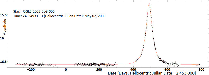

En faisant un calcul rapide de "l'angle d'Einstein" qui serait provoqué par un trou noir de 7,5M solaire
ah non surtout pas, c'est pas comme ça qu'on fait. En fait cet effet est important seulement pour des galaxies, amas de galaxies, ou superamas (vu que l'effet diminue en 1/R puisque pour une rayon rasant, la déviation est de l'ordre de 4GM/Rc²).
On surveille pleins d'astres en même temps et en continu, et dès lors qu'on observe une augmentation de luminosité suivie d'une diminution (retour à la luminosité originelle), on vérifie que ça s'est bien fait symétriquement.
Même si ce n'est pas parfaitement aligné, l'augmentation de luminosité se fait tout de même (même si l'effet amplificateur est moindre).
