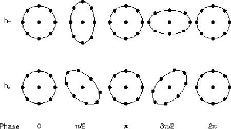

«*…Enfin, cette dernière détection simultanée a permis de confirmer une autre prédiction de la théorie de la relativité d’Einstein sur la nature de ces ondes. Les équations d’Einstein prédisent l’existence de ces ondes mais précisent aussi qu’elles sont de nature différente des ondes électromagnétiques. Elles ont, comme elles, une polarisation, c’est-à-dire des orientations privilégiées, mais un peu plus étranges.
Lorsqu’elles se propagent, elles étirent et contractent les distances dans deux directions du plan perpendiculaire à leur avancée, au lieu d’une. Un collier de perles circulaire se transforme ainsi en ellipse. Et c’est exactement ce qu’ont pu voir Ligo et Virgo, mais qui avait échappé à Ligo seul car ses deux détecteurs étaient « alignés » de la même façon, empêchant de mesurer complètement la polarisation…*»
Je suis pas sur de bien percevoir la nuance.
Les ondes gravitationnelles ont 2 polarisation, comme les ondes électromagnétiques, mais à la différence de ces dernières ces 2 polarisations ne sont pas «à angle droit». Une image valant mieux qu'un discours, voici l'effet des 2 polarisation sur des masses positionnées sur un cercle :
La raison est un peu technique: les ondes électromagnétiques sont représentées par un tenseur de rang 1 (i.e. un vecteur) alors que les ondes gravitationnelles sont représentées par un tenseur de rang 2. On peut montrer que cela implique que la particule associée aux ondes électromagnétiques (le photon) a un spin valant 1, alors que la particule associée aux ondes gravitationnelles (l'hypothétique graviton) aurait un spin valant 2.
