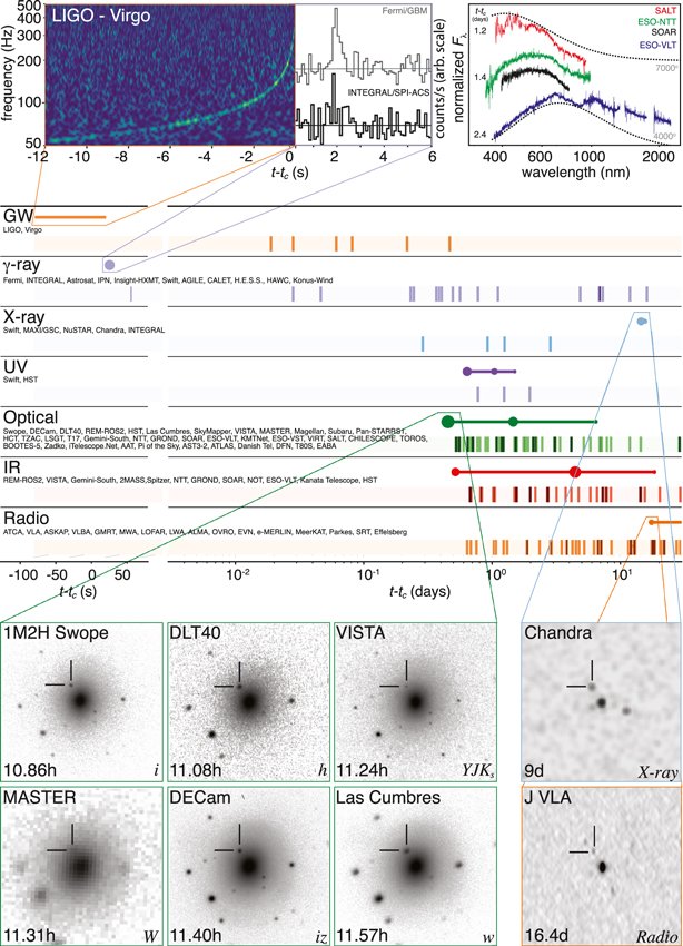

Ça se confirme, LIGO + Virgo vont annoncer la détection simultanée d'une ondes gravitationnelle (probablement due à la fusion d'un couple d'étoiles à neutrons) avec l'observation d'une contrepartie électromagnétique. Cette contrepartie est très certainement un sursaut gamma observé soit par le satellite Fermi, soit par le télescope Cherenkov HESS. Ce qui n'est pas clair pour moi pour le moment c'est si il y a aussi une observation optique (ce que laisserait entendre la communication de l'ESO).
Dominique
Si c'est une fusion d'étoiles à neutron et que virgo a effectivement détecté quelque chose avec sa sensibilité actuelle, c'est qu'elle a été assez proche de nous et observée sur des canaux multiples dont gravitationnels, ce qui explique peut être la multiplicité de participants à la communication.
On verra bien :cool:

https://dcc.ligo.org/public/0146/G1701993/008/infographic-fr.pdf
Un docu (en français) qui résume les formidables avancées que permettent l’évènement GW170817
- GW170817 permet pour la première fois de mesurer directement le taux d'expansion
de l'Univers avec des ondes gravitationnelles
- Détecter les ondes gravitationnelles émises lors d'une fusion d'étoiles à neutrons
permet d'en apprendre plus sur la structure de ces astres étranges
- Cet événement "multi-messagers" confirme que des fusions d'étoiles à neutrons peuvent produire des sursauts gamma courts.
- L'observation d'une kilonova a permis de montrer que les fusions d'étoiles à neutrons sont
responsables d'une part de la production des noyaux lourds (comme l'or) dans l'Univers
- Observer à la fois les ondes gravitationnelles et électromagnétiques produites par
cet événement montre de manière convaincante que les ondes gravitationelles voyagent à la même vitesse que la lumière
Ce qu'on ne sait pas, pour l'instant, c'est si la fusion a donné naissance à un trou noir...
Si vous avez une alliance (ou autre chose) en or, dites vous que cela vient probablement de la fusion de deux étoiles à neutron qui s'est produite il y a des milliards d'années !! :)
