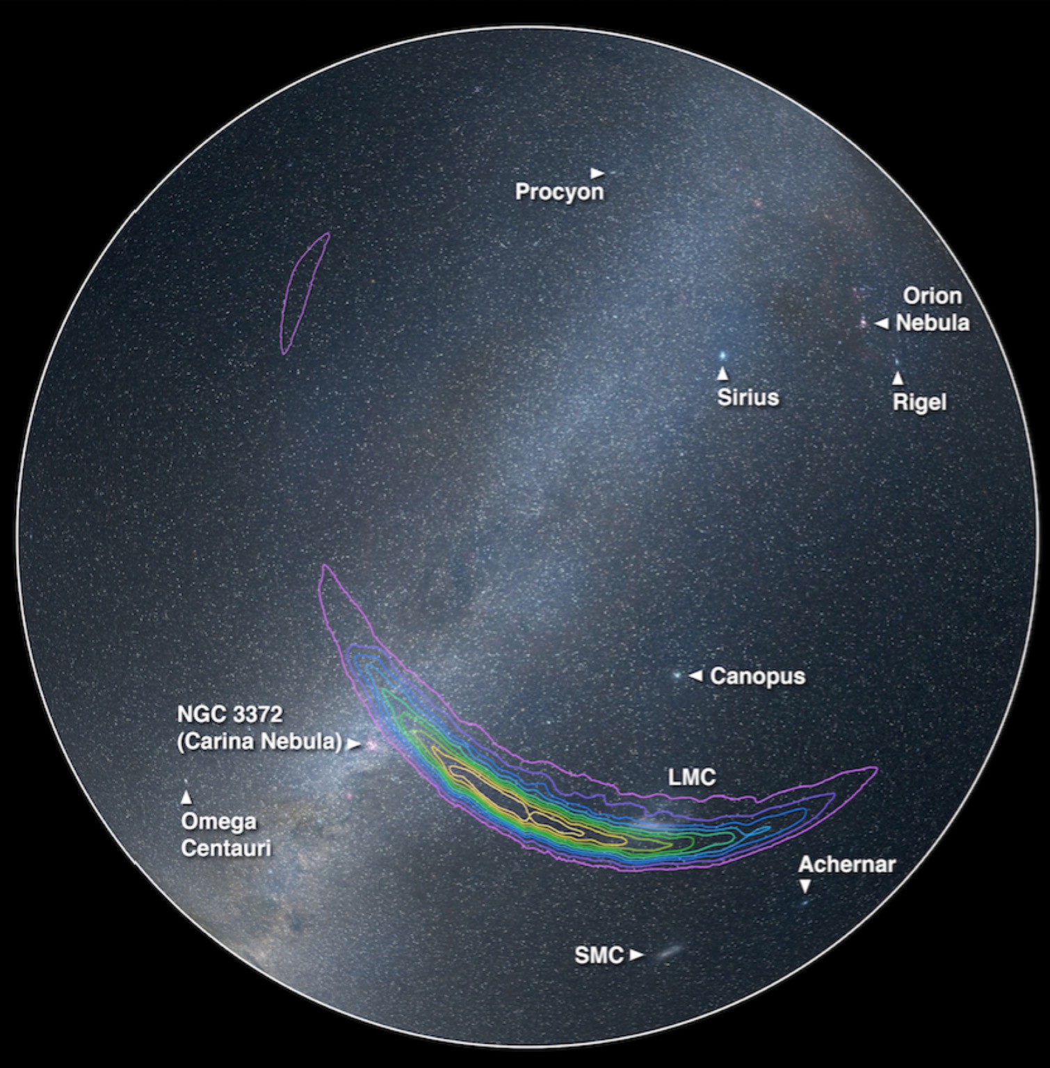

Et pour la zone du ciel où ça s'est situé, pour le "Rêve", c'était dans une zone dont la précision ne permet pas de passer sous la barre de 1% du ciel environ, mais approximativement, pour se repérer et montrer ça à ma fille du bout du doigt, c'était dans quelle(s) constellation(s) ?
J'attendais aussi une réponse à cette question, mais il me semble qu'on ne sait pas encore... Il faudra attendre !!!
Je n'arrive pas à remettre la main sur la figure, mais la zone a une forme de "banane" et se trouve dans l'hémisphère sud pas loin du pôle. Elle couvre 600 deg^2.
Avec un troisième détecteur cela permettrait de réduire considérablement cette zone.
Ils ont même donné un chiffre : avec un troisième instrument, ils auraient pu réduire la zone de localisation de ce système binaire de trous noirs dun facteur 1 000.
