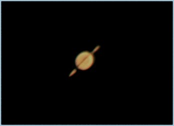

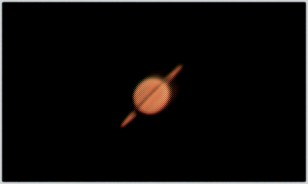

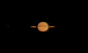

Hier soir , le ciel se dégageant, je suis allé Liastronomiquer:rolleyes:. Alors je rassure sur le terrain: pas boueux (je me suis installé sur la zone ouest). Il y avait de la turbulence mais je voulais testé la DBK sur saturne ( rraaaa il me faut absolument une barlow:rolleyes:) ainsi que l'interface EQ MOD qui marche trés bien:cool:. Alors ce qu'il y à de bien à Lias c'est non seulement un bon site astro mais en plus on est peinard toute la nuit et en prime on a droit à un concert de grenouilles crapeaux et autres batraciens ainsi que des oiseaux (chouettes, coucous...) ce qui donne une sympatique ambiance nocturne-bucolique:wub:.
La route d'acces au site est dégagée ( il n'y à plus de branches à la con qui jonchent le chemin).
Voili voilou il me reste plus qu'à registaxer saturne et à posté sur ce forum.

Pour la barlow, je te conseille de prendre au moins une apo x3 pour le planétaire ...tu peux demander conseil à Marc Patry :rolleyes:
Il faudrait profiter du mauvais temps pour trouver "l'endroit" du coté de Cambiac (secteur Caraman-St Félix) ... des volontaires pour ce dimanche annoncé cataclysmique :?:
Pour un C8 ?
Quel capteur ?
Si c'est une webcam couleur, effectivement, l'optimum serait d'arriver à F/D 30 à 35 environ ce qui est directement accessible avec une x3.
En N&B (webcam), tu descend à F/D ~20, et si les photosites sont plus petits (webcam & DMK21 = 5,6µm, PL1M = 5,2µm, DMK31 & DMK41 = 4,65µm) tu peux te contenter d'une x1,6 ~ x2.
Pour un C8 ?
Quel capteur ?
Salut!
la caméra c'est une DBK31AU03 alors je vais opter pour une 2x dans ce cas
Merci du conseil:)
Attention DBK (donc bayer sans filtre IR) ce sont bien des photosites de 4,65µm mais la résolution est un peu en baisse (matrice de bayer oblige).
Du coup avec la formule :
E = 206 * P / F
E : Echantillonage (en " d'arc)
P : Photosites (en µm)
F : Focale en mm
Tu peux donc écrire F = 206 * P / E
Et tu peux prendre pour l'échantillonage la formule E = 120 / D
Ce qui donne :
F = 206 * P * D / 120
ou encore
F/D = 206 * P / 120 (qu'il faut penser à doubler pour satisfaire Nyquist.
Avec tes photosites, considère que la matrice de Bayer et augmentée dans un rapport de racine(2). De 4,65µm, tu passe donc à 6,57µm.
La "formule" donne un F/D de 206 * 6.57 / 120 = 11.3, fois 2, ca donne 22.6. Une barlow x2, est donc parfaitement adaptée à un C8 ! Maintenant, il n'est pas rare de dépasser un peu la formulation et "tirer" un peu sur une x2 ... ou prendre directement une x3 !

Ah évidemment j'avais pensé carrément à une barlow 3x apres tout!
mais vu le temps je pense que je vais m'orienter vers un parapluie!:mad:
cela dit une barlow 3x ca ne risque pas de rendre la mise au point plus délicate?
