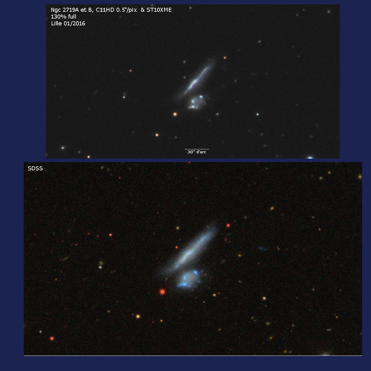

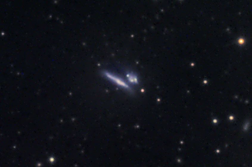

Suite de la traque des petits objets du Lynx avec ce couple de galaxies en interactions. Elles sont lointaines, pas grandes, et donc de bonnes cibles pour le 11" à sa pleine focale.
Elles font parties du catalogue Arp, ma dernière visite remonte à 2007 et méritait que je leur refasse le portrait.
Elles sont bleues, bien bleues, les rares images dispo sur la toile montrent également cette couleur qui témoigne d'une forte activité stellaire, riche en étoiles jeunes.
Le compagnon est une galaxie irrégulière, la résolution montre quelques "spots" plus lumineux. Halton Arp signale le présence d'un faible jet de matière émanant de cette galaxie, mais rien de probant sur mon image.
Le fond de ciel est peuplé par de nombreuses petites taches, on ne sait plus s'il s'agit d'étoiles ou de galaxies, de lointains "Univers Iles" perdus au fond du cosmos.

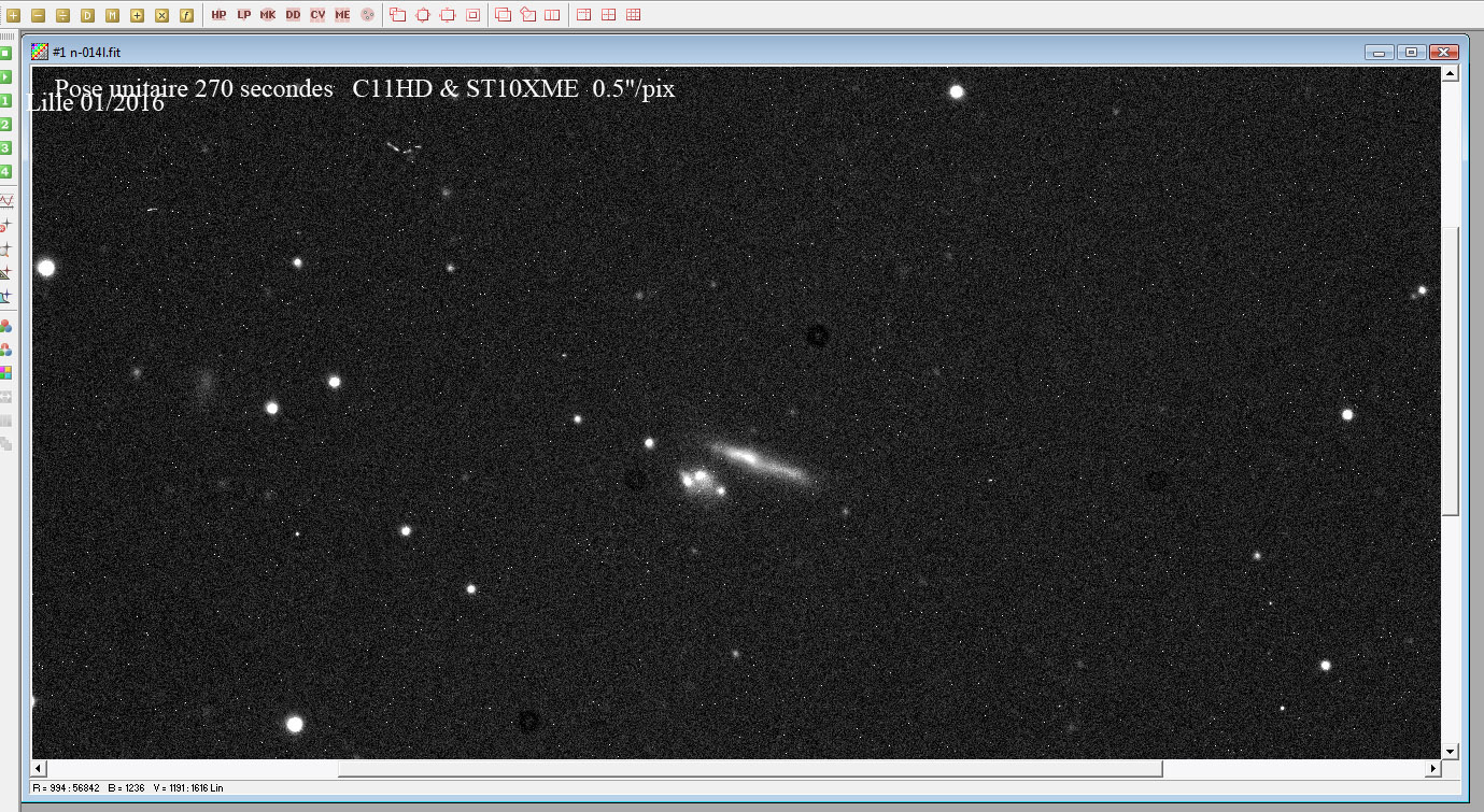

Conditions d'acquisition habituelles depuis la banlieue Lilloise : C11HD F10 et ST10XME, 18x 270 secondes en bin1 à 0.5"/pix pour la luminance et 25 mn par couche B et R en bin2, Vert synthé.
Traitements Iris puis PS CS2

Comparaison avec l'image Sloan DSS (source : Aladin CDS Strasbourg) :
Enfin "l'image que l'on obtient avec 270 secondes de pose à F10" :

tres belle image c'est magnifique!Etant du ch'nord vu la Pl aoutur de Lille+méteo capricieuse c'est d'autant plus remarquable (enfin a ce niveau c'est ex aequo avec l'alsace lol).
Superbe ! Effectivement on ne sais plus trop si ce sont des petites galaxies ou des étoiles.
Le tout très bien résolu avec un traitement très juste comme à ta grande habitude, j'adore ces petits "spots" bleu au passage.
