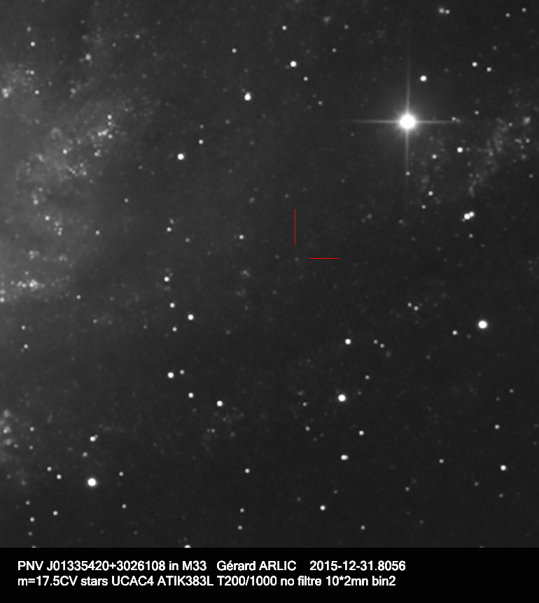

La première, dans M33, qui n'est pas ma première découverte dans M33, a été détectée sur mes images du 25 Décembre.
Une nouvelle étoile ("nova") le jour de Noël :rolleyes: Un paquet de sites anglophones s'en sont régalés :
Voici l'image pour la localiser :
Elle est actuellement sur la pente descendante, proche de mag 18.5. Elle n'en a plus pour longtemps :D
Autant pour les supernovae, un certain nombre d'observatoires sont à l'affût pour obtenir des spectres, autant pour une nova dans M33 il faut partir avec son bâton de pèlerin à la recherche d'un télescope d'au moins 1 mètre de diamètre pour caractériser l'objet. C'est finalement un télescope de 2m aux Canaries qui a fait le job.
J'ai eu un peu chaud sur cette découverte, car 2 heures après avoir soumis l'objet, une équipe d'astronomes amateurs japonais a soumis la même découverte. Ils n'avaient pas vu sur le moment que je l'avais déjà fait et l'ont remarqué après coup. Elle a failli me passer sous le nez celle-là :be:

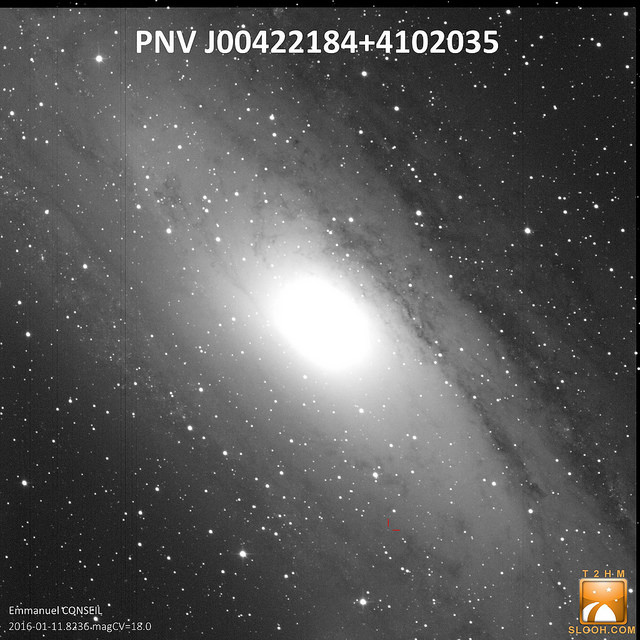

La seconde, découverte avant-hier dans M31, est par contre sur la pente ascendante, à magnitude 17.8 pour l'instant :
Il est encore possible d'aller lui faire coucou, elle en a pour 3-4 semaines à briller à une magnitude abordable.
Le rapport de découverte soumis à l'Union Astronomique Internationale est ici : http://www.cbat.eps.harvard.edu/unconf/followups/J00422184+4102035.html
Et pour le spectre, je dois reprendre mon bâton de pèlerin :p
En parallèle du challenge d'hiver de Gérard, ou de l'observation d'amas globulaires extragalactiques, attraper ces petites novae dans des galaxies voisines avant qu'elles ne s'évaporent peut se révéler un sacré challenge aussi ;)

j'avais fait la courbe de pnvj01335420_3026108

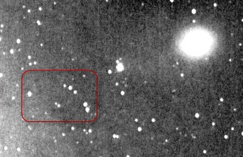

J'ai photographié M33 le 28/12 et en scrutant mon image j'ai l'impression d'avoir peut être un étoile pouvant correspondre a la supernovae.
Je me permet de laisser un crop de l'image sur la zone.Je suis débutant en astrophoto donc j'ai un peu peur d'avoir mal vu, j'aurai besoin de vos lumières pour m'oter le doute.(desole pour la piètre qualité de mon image:wub:)

Merci Vlaams59 (un pseudo on-ne-peut-plus nordiste ;) ).
C'est bien elle au bout de ta flèche, tu l'as trouvée !
