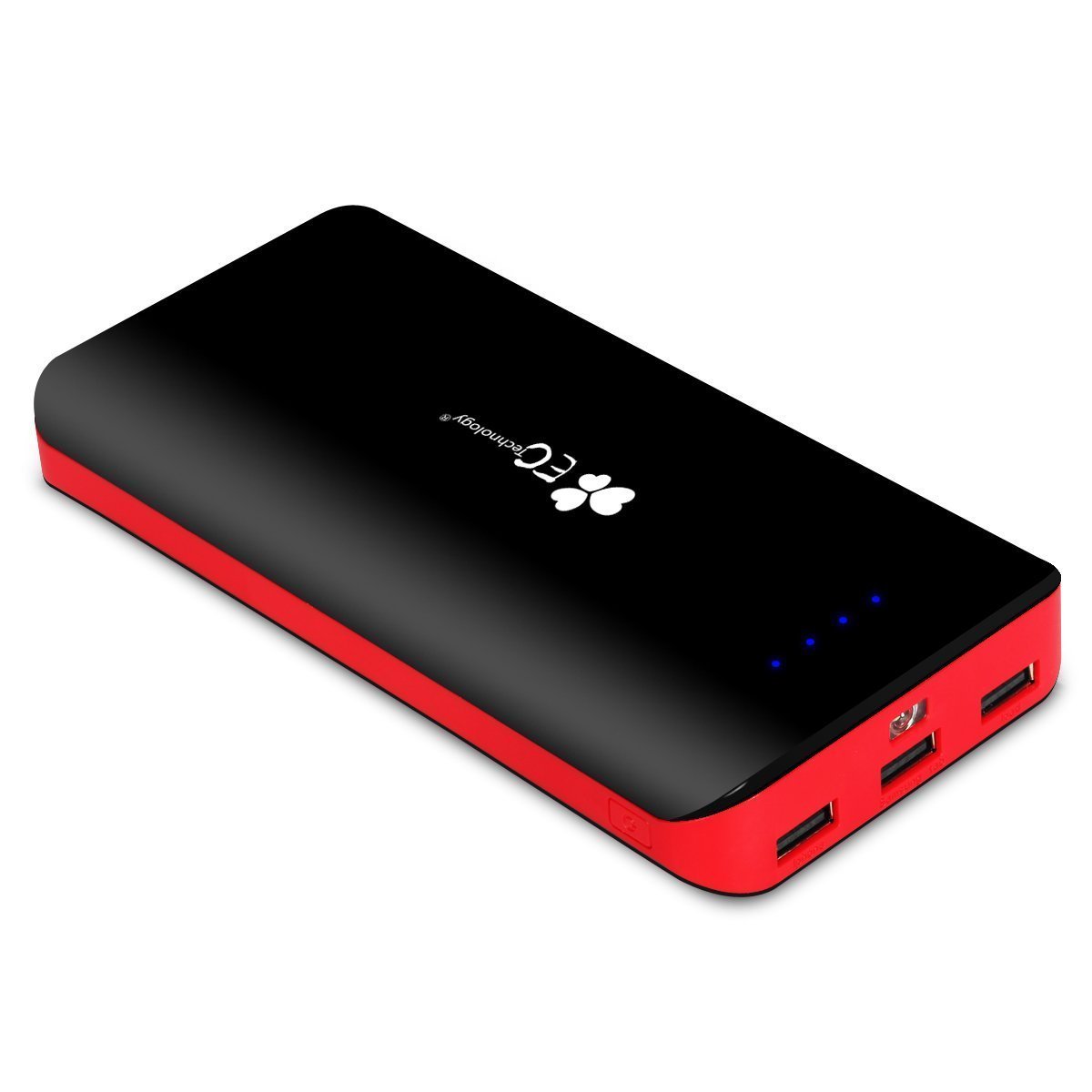

Pour tous ceux qui recherchent une alimentation de terrain et qui n'ont pas besoin de 12v (je pense en particulier à ceux qui conçoivent leur propre motorisation), voici ce que je viens de trouver:
un powertank 5V 22400mAh pour 30euros avec 3 ports USB:
http://www.amazon.fr/gp/product/B00P64LAYA?ref_=pe_386181_51767671_TE_dp_1

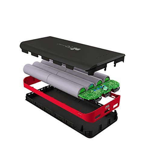

Et çà donne çà à l'intérieur:
J'ai reçu le miens hier soir, il est de très belle facture. Ce sont des batteries Lithium Ion, donc avec une capacité massique meilleure que le plomb.
Avec çà, je pourrai alimenter la motorisation de mon Strock (Arduino, moteurs pas à pas, moteurs à courant continu, etc.), mais également recharger mon iPhone en cas de besoin.
Il n'est pas très épais, et peut donc être enfilé à l'intérieur d'une planche équatoriale... ;-)
Je le pèserai ce soir pour ceux que çà intéresse...
Christophe
