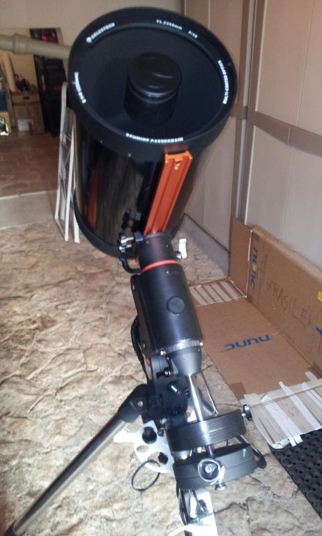

le C9 est arrivé. Un beau jouet et qui est effectivement bien plus imposant que le C6. Cependant, il reste gérable sans problème.
Une photo de mon nouveau setup :
Reste plus qu'à dompter la chose qui est complètement décollimatée.
Les belles photos du ciel, c'est pas pour tout de suite je pense.
Alain

Ah c'est l'oposition de Jupiter et le week end s'annonce bien. ça vaut le coup.
En 2h le tube sera prêt à imager.
Ouh la la, il faut que je fasse la collim sans les visses bob knobs et là, je te dis pas la misère.
J'ai pas de pare buée en plus !
Je vais voir ce qu'il est possible de faire mais je m'attends pas à des miracles.
En attendant, ce soir, je vais au resto avec ma poule. Le C9 attendra un peu.
Wait and see.
Alain
Franchement le C9 est un plaisir à utiliser, déjà en visuel et aussi en planétaire.
Pour ma part, je commence à abandonner l'idée de faire du CP avec le C9 et une monture AVX. On verra dans quelques années pour l'achat d'une lunette (ou d'une monture plus costaude !)
Tu ne vas vraiment pas t'ennuyer ! Dernière séquence émotion pour moi, l'observation d'Uranus. Voir un objet aussi éloigné et réussir à en distinguer le disque, ça peut paraître anodin pour beaucoup mais moi ça me troue le c**
