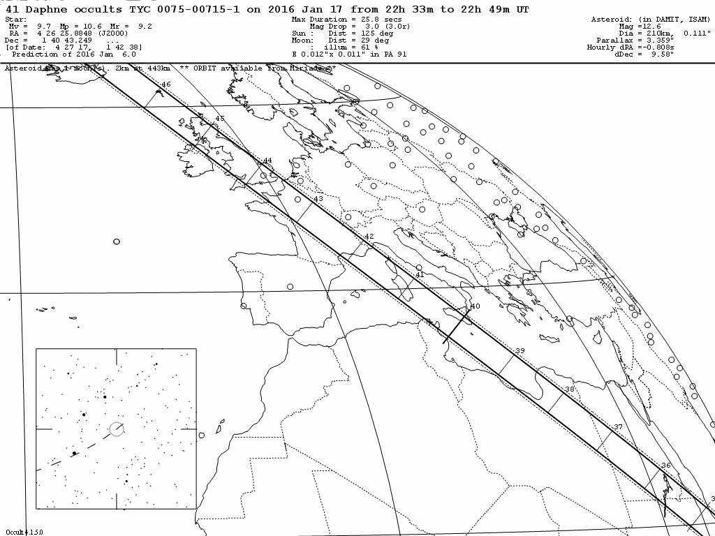

Dimanche il y aura une occultation d'une étoile de magnitude 9.7 par l'astéroïde 41 Daphne qui est assez gros, ça va faire une belle bande en France de visibilité de l'événement, la magnitude devrait tomber à 12.6 pendant 25 secondes.
C'est dans une zone du ciel assez bien visible, à environ 23h43.
Toutes les informations sont ici.
A vos caméras et mettez-vous bien à l'heure !
Une bonne capture aidera les scientifiques à affiner la trajectoire de l'astéroïde et sa forme connues. De plus il a un petit astéroïde satellite, ça serait marrant de le voir dans les données. :wub:

Pas sûr que Dijon soit sur la trajectoire par contre. Dur a dire avec cette carte aux perspectives bizarres :)
Idem pour Besançon :confused:
Vous pouvez toujours le tenter ;) C'est le point de vue dans l'alignement de l'étoile et de l'astéroïde, mais y'a peu de chances que ça déborde, la zone en pointillés autour de la bande principale est fine et elle décrit la zone probable de l'événement (68% de chances pour que ce soit dans cette zone). Pour un astéroïde aussi connu elle est fine, mais des fois elle est aussi large que la zone principale.
En chargeant le logiciel Occult Watcher vous êtes tenus au courant des occultations adaptées à vos souhaits et vous avez des éléments précis:
Dijon est en limite de l'ombre théorique, le pourcentage de chance d'avoir l'occultation est de 50% dans ce cas précis.
Besançon, plus loin, doit descendre à 8 ou 10%. C'est nettement plus que dans la majorité des cas avec de petits corps (ombre plus petite et orbite moins précise).

Parfois, une occultation négative est plus intéressante qu'une positive, car elle permet de définir précisément la limite de l'astéroïde.
Donc si vous êtes au bord de la bande de la visibilité, c'est également à tenter !

J'ai réalisé un article sur le sujet sur mon blog mais pour compléter les données j'ai rajouté une carte avec la trajectoire de l'astéroïde jour par jour, il arrivera vers l'étoile occultée par le sud-est.
