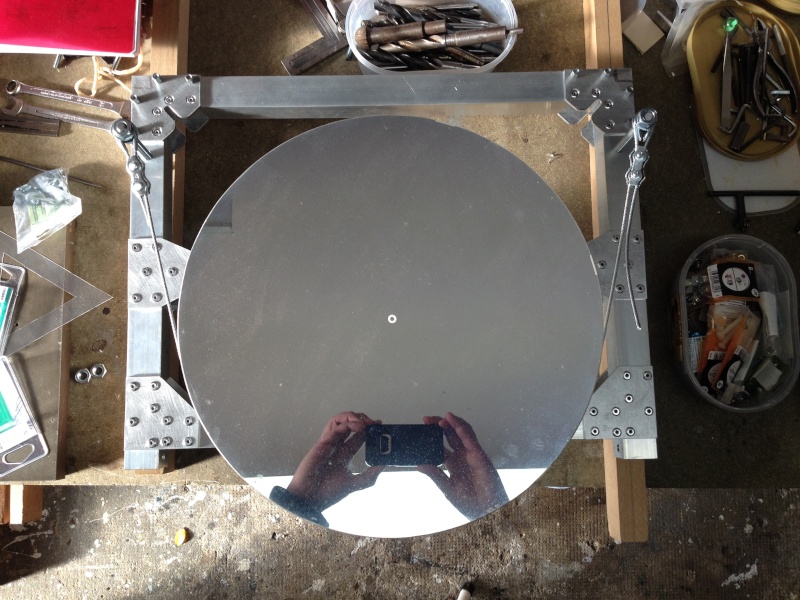

En attendant que je vous décrive bientôt et en détails le barillet de mon futur dobson 400 sur son topic consacré, voici un pré-montage du miroir sur celui-ci.
Apparemment je vois partout qu'il faut que le câble maintienne le miroir sur 180°. Hors comme vous pouvez le constater, ce n'est pas le cas sur le mien qui est maintenu sur ~140°.
Ma question aux spécialistes est :
Est-ce que c'est grave ?
Je sais qu'il y a toujours un petit peu de mouvement latéral du miroir avec les câbles et peut-être plus important dans mon cas (peut-être devrais-je rajouter des petites butées à 180°).
Mais ce que je me demande surtout c'est s'il y aura vraiment plus de conséquences sur les déformations du primaire.
Merci pour vos réponses.

Pas d'avis sur la question même si a priori pour un 400 cela ne doit pas être bien grave. Simplement le câble est un moyen de moins en moins utilisé. Des roulettes/roulements avec bande de plastique dur c'est a priori plus pratique que de correctement positionner un câble.

Pour revenir au câble, il me semble que si on porte sur 180° ça pourrait induire un pincement du disque et un astigmatisme. Donc ça ne serait pas plus mal comme tu l'as prévu. Sous toute réserve, mais il me semble que c'est un problème classique sur les grands miroirs minces.
C'est juste un vague souvenir et une piste de recherche...:)

Un cable, c'est très bien, quasi parfait, en tout cas bien mieux qu'une sangle (à bannir car ça frotte de trop, et génère des contraintes assez marquées, difficiles à maitriser).

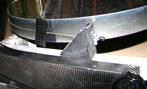

les points à voir :
- seul inconvenient, ce n'est pas callé latéralement !!! ça veut dire que c'est "bougeable" et il fô en avoir conscience : soit on ne touche à rien une fois tout bien callé pour la soirée, soit on recollimate dès qu'on tripotte (par exemple pour lacher une contrainte)
- il fô SURTOUT le postionner bien sur le CG de l'épaisseur du miroir. par exemple en mettant ici ou là des p'tites calles qui guident le câble.
- et éviter que le cable ne se décroche de la périphérie par tripottage (que de tripottages !!!)
- pour résoudre cela, et selon des idées piquées ici ou là, le velcro adhésif !!! coupé en 2, ça guide, et par dessus, ça maintient. Yen fô 3 à 90° pour que ce soit top (et pratique). voir l'image :
sinon,
- surtout pas de calles qui toucheraient latéralement, ou alors avé un chouya de jeu (sur mon bidule, ce sont les consoles support de cable qui font cet office)
- que le cable ne porte pas sur une demie périphérie ne me smeble pas préjudiciable.
- l'important, fô vraiment que le câble puisse glisser librement sur la périphérie.
- mais aussi de s'assurer qu'il n'y a pas d'elasticité dans tout ce bazard au risque de décollimter à chaque nouveau pointage. Donc bien voir la solidité à la flexion de tes vis qui servent de point d'attache au cable, mais aussi de ton système de boucle et de serrage, etc.....
Pour ma part, que du bonheur
En fait ces trois points sont suffisamment rédhibitoires pour justement mettre en doute le principe du câble... Le truc bougeable c'est moyen par principe. Les cales les velcro pour mettre bien sur le CG du miroir, etc. , c'est des trucs en plus qui se rajoutent à des incertitudes mécaniques... Le seul truc admissible bougeable et tripotable, c'est le fait qu'il faille décoller le primaire des butées (roulantes :)) pour éviter un léger astigmatisme de contrainte sur un grand diamètre au cours d'une nuit (genre miroir > 500 mm à la louche). Bref le câble j'aurais tendance à oublier...
Ben oublie !
moi pô....
- En quoi ces 3 points sont réhibitoires ?
- C'est bougeable, mais facilement gérable (sinon mon bouzin ne fonctionnerait pô....). Fô juste en avoir conscience.
- Velcro ou roulettes, de toute façon c'est à mettre IMPERATIVEMENT au CG du miroir, et c'est vachte plus facile à matérialiser directement sur la tranche du primaire que de positionner un truc sur la caisse (ou barillet) qui bougera aussi en fonction des réglages collim. Dis autrement, c'est vachte plus précis de façon simple !!!!
Ca ne retire rien au principe des roulettes à 90° dont les mérites ne sont plus à démontrer, mais c'est pô à bouder non plus selon la conception choisie (comme ici avé juste un cadre "coupé") , ca ne s'oppose pas, c'est une alternative tout à fait crédible dans certaines circonstances.
