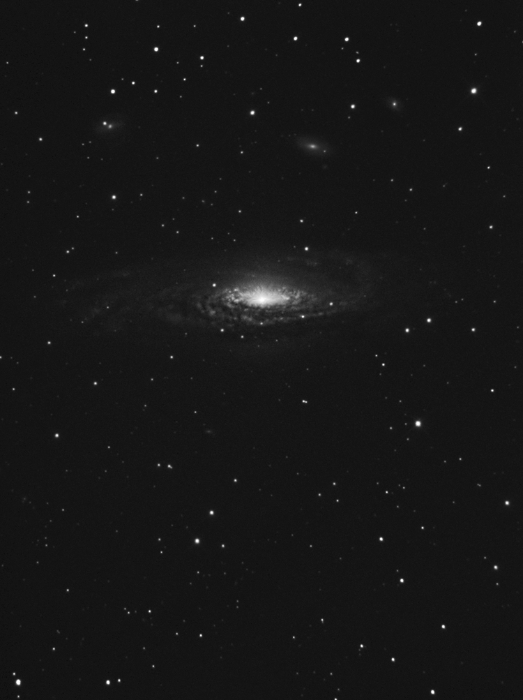

j'ai testé l'asi224mc en mode guidage pour voir la sensibilité , et je ne suis pas deçu! des étoiles partout! avec Phd guiding je posais à 1s contre 3s avec la qhy5l.
C'était en mois d'octobre quand il y avait des étoiles dans le ciel...avec le 250mm newton,l'atik 314e et eq6 , en pose de 3mn il faut guider avec ma monture , pour cela j'ai utilisé ma petite 66mm en parallele.
C'est dément le nombre de fil en plus pour le ciel profond!
c'est vraiment pas facile le ciel profond en pose longue, elle casse pas 3 pattes à des briques mais comme il pleut...on se promene dans le disque dur...
50x3mn avec des dof:

Avec 150 mn et ton tromblon de 250 je trouve que ton signal n'est pas très important. Mais c'est peut être le traitement qui n'est pas optimum.
Bref, c'est quand même sympa de lui avoir tiré le portrait, de la part d'un planéteux c'est tout un symbole...
merci Christian, c'est bien le mot: obscur , tu trouves qu'il manque du signal? je vais regarder s'il est possible de recuperer mes brutes pour voir...

Magnifique résultat avec des étoiles bien rondes et déjà pas mal de tachouilles et la galaxie est bien détaillée ! Franchement bravo Stéphane !
De mon côté je rêve de pouvoir autoguider un jour plus de 45 secondes avec mon setup (T250 maison + EQ-6+Skylux 70/700) et enfin avoir des étoiles rondes !
Vu le résultat, tu devrais essayer la tête de Cheval, cible difficile mais intéressante à tenter.;)
  Citation
Oui le traitement peut-être. Mais aussi peut-être tenter des poses de 5 minutes ? :?:

merci Albéric, j'ai pu avoir des étoiles un peu mieux à partir du moment ou j'ai déséquilibré un peu à l'est, ma monture force un peu (je ne vais pas au couinement bien sur) et lisse certain defaut.
Le cœur de cette galaxie offre une sensation de relief assez saisissante :o
Je peux y regarder si tu veux. Dans ce cas tu peux m'envoyer le fichier compilé (= prétraité après empilement des brutes) au format natif .fit, à joindre à un MP via ma boite Hotmail (adresse page d'accueil du site en signature).
L'excès de poids est donc côté Est, c'est bien ça ? :?:
Albéric
c'est super sympa de ta part Christian!, je regarde cela...
oui Albéric, elle tire à l'est , j' ai essayé dans l'autre sens ,de pousser à l'ouest, mais j'ai des etoiles trop difforme. Peut etre que le tube autoguideur desequilibre trop...
