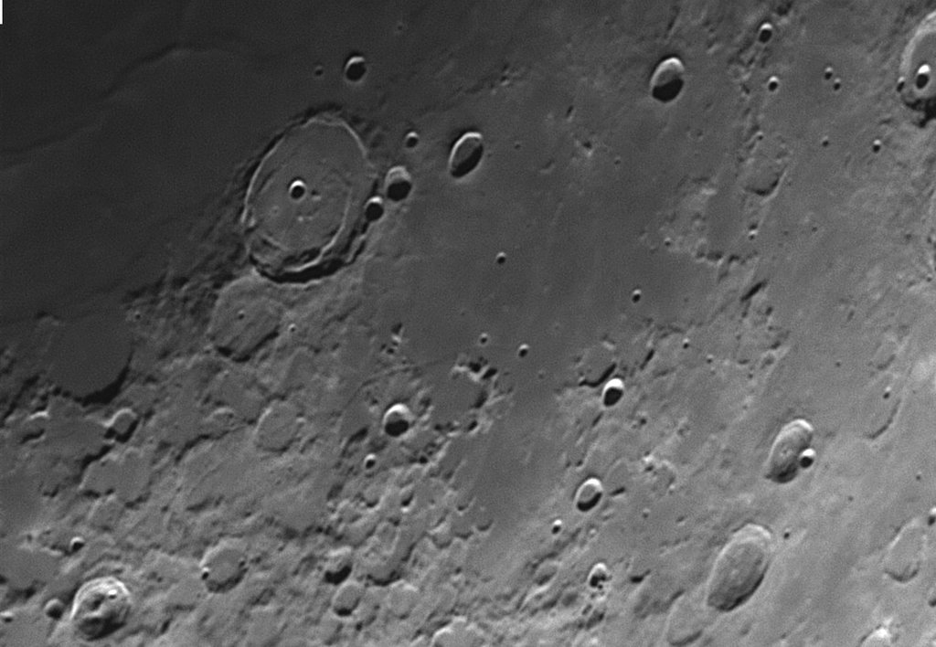

Pas eu le temps de "mosaiquer" tout ça puisque les nuages sont revenus à la charge, toujours filtre vert astronomik type ii, barlow televue x3, tal 100 et qhy5l-ii m et donc on en reste à une image
Salut Erathostene. Ça me rappelle deux images que j'avais postées en décembre dernier. La turbu devait être bien présente mais je trouve que tu les as bien traitées. Est-ce que le filtre vert apporte un plus par raport au rouge ?
