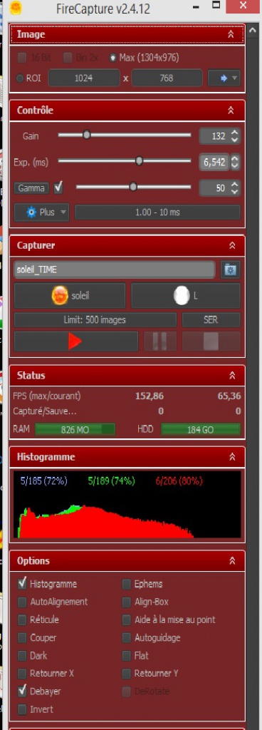

Je m'explique, j'utilise donc la cam ZWO ASI224MC sous Firecapture V2.4 avec les réglages suivant:
DEBAYER
Mode: Bilinéar/RG
L'affichage de l'image dans la fenêtre de visualisation est correcte, la balance des couleurs aussi.

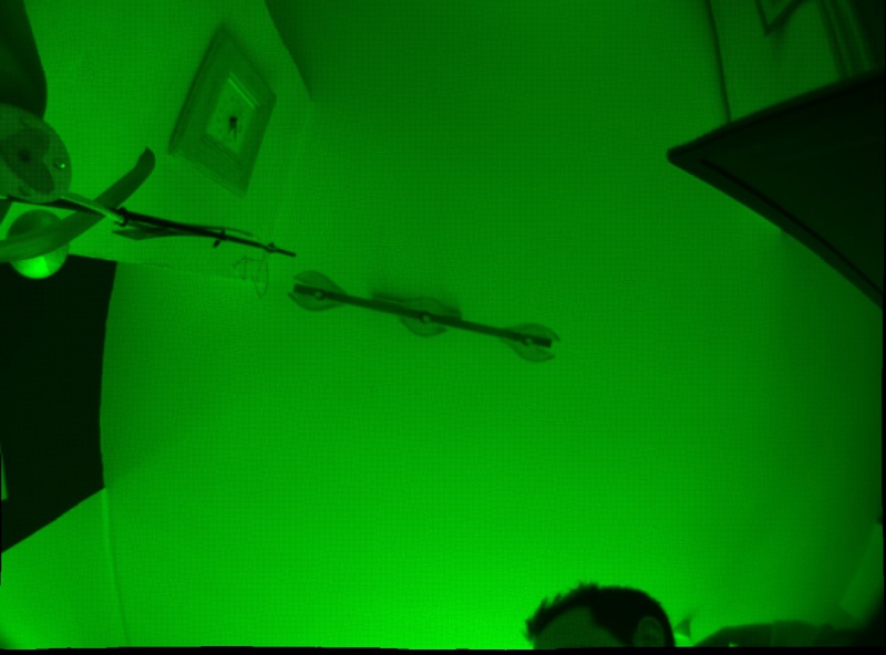

Ensuite, une fois fichier ser ou avi fait, quand je passe sous régistax après avoir fait la régistration j'obtiens une image toute verte:

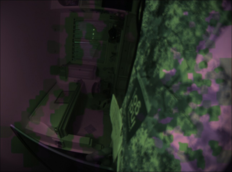

Ok merci Albéric,
mais maintenant avec tes paramètres j'ai cette image après la moulinette autostakkert les couleurs sont bizarres et la trame est bien visible
et sous régistax à la fin elle ressort encore verte, il y a un truc qui ne doit pas allez mais je vois pas.
Nico
Bizarre en effet.
Il manque en effet le filtre Ir-cut c'est certain, et il est nécessaire pour équilibrer les couleurs en RVB. Tu n'en a pas un sous la main ?
Ensuite sous Registax, débayeriser en RGGB.
Mais les grosses tâche vertes carrées, là jamais vu ça ? On dirait que la débayerisation ne fonctionne
pas correctement. :?:
Sinon essaie le soft PIPP pour débayeriser et enregistrer les images brutes du film en .bmp pour voir si ça marche.

Je pense que j'ai trouvé ton problème

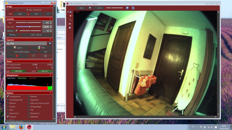

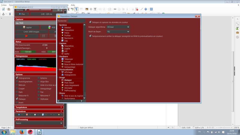

Premièrement : Le filtre IR-cut est indispensable si tu veux avoir des couleurs "normales", adaptées à notre vision humaine
Deuxièmement, ton problème est un problème de débayérisation
Voici un exemple avec un filtre IR-cut Et Debayer en RG :
Les couleurs sont "normales", telles que la vision humaine
Le paramétrage est le suivant :

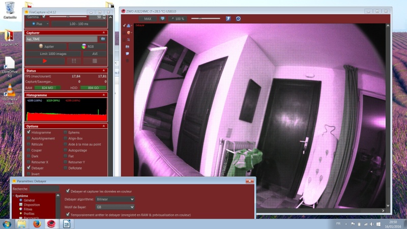

Si tu as trop de vert, c'est que tu es surement en GB ou GR, comme suit, où le rouge est vert :

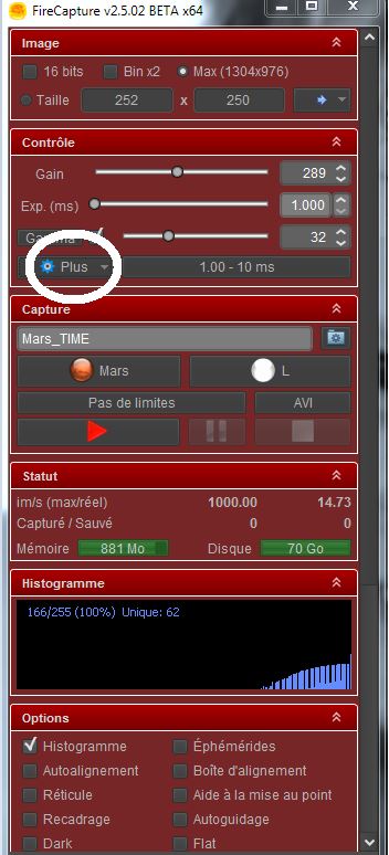

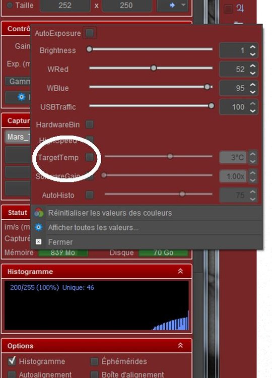

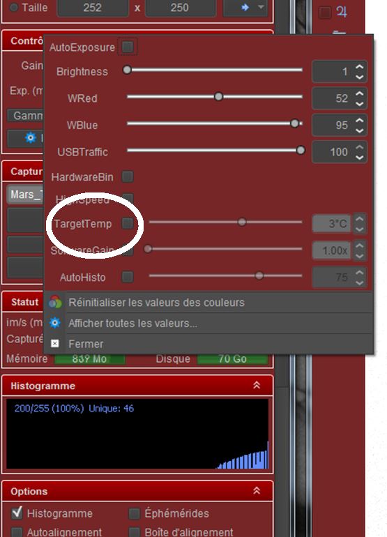

Et donc, c'était quoi la solution ???
Il faut tout d'abord cliquer sur la case "plus" du panneau "Contrôle" (voir image):
Puis il faut activer "Targettemp" et utiliser le curseur pour définir la température de consigne
Bonne journée
