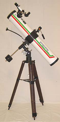

Après avoir touché il y a fort fort longtemps (30 ans ) à l'observation avec un newton 115/900 ( dans le grenier au garage aujourd'hui) je souhaite acquérir une lunette qui pourrait par la même occasion servir pour la photo terrestre.
Je n'ai pas l'expérience pour savoir si mon télescope qui a traverser le froid et les chaleurs bien que couvert sera encore utilisable aujourd'hui quitte à prendre de bons oculaires. Merci pour vos avis.

Pourquoi ne pas ressortir le 115/900 ? , le froid, la chaleur certes mais il peut très bien être dans un bonne état si il n'y a pas de trace moisissure ou de champignons sur les miroirs.
Je parie que c'est celui là :
Le seul moyen de le savoir, c'est de l'essayer sur la Lune dès la prochaine éclaircie.

Après c'est sûr que si le 114 est encore en état, il peut très bien s'avérer bon sur le ciel, en diurne par contre on oublie.

Pourquoi ne pas resortir le 114/900? Pas de chromatisme du tout et peu de coma. Il faudra probablement lui faire un petit netoyage des miroirs.
Attention, très fragile : eau tiède et beaucoup de liquide vaiselle. Efleurer la surface avec les doigts sous l'eau et sans appuyer puis rincer à l'eau tiède puis faire un dernier rinçage à l'eau déminéralisée et soufler les dernières goutes au sèche cheveux.
Bon, c'est moins pratique en photo terrestre...mais sur le ciel tu collectera plus de photons.
Merci pour tes infos olivdeso- Mon newton étant assez vieux, même avec du nettoyage il faudra impérativement passer par la case monture plus lourde et motorisable + oculaire de bonne qualité- la 100/900 ed = changement de budget.
