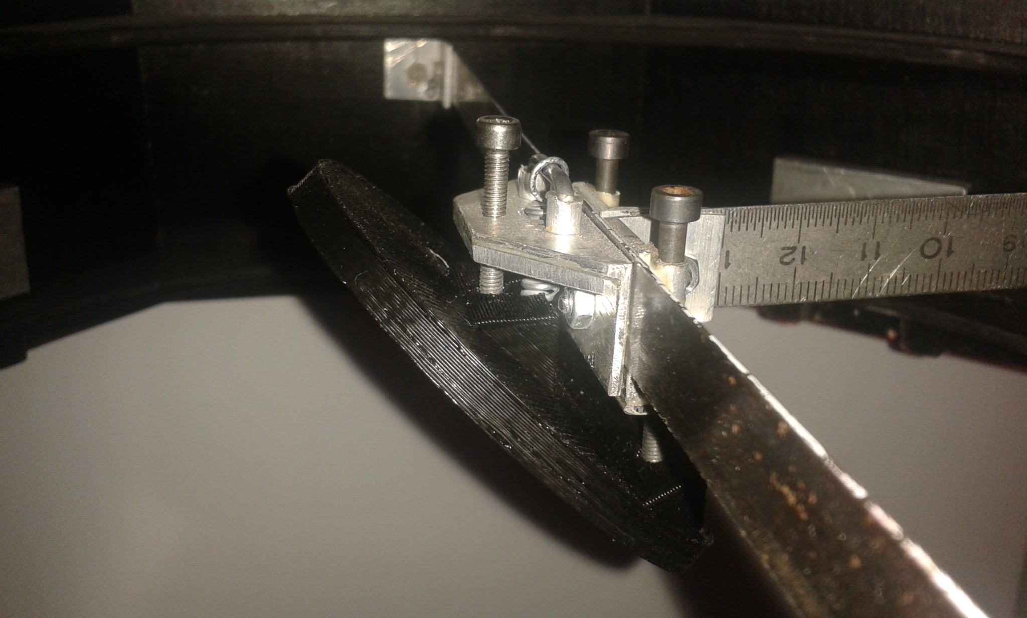

Pour lutter contre l'accumulation de buée sur le miroir secondaire la première chose à ne pas faire c'est un support de miroir en aluminium !! Le résultat est catastrophique.

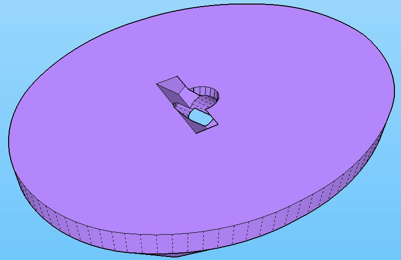

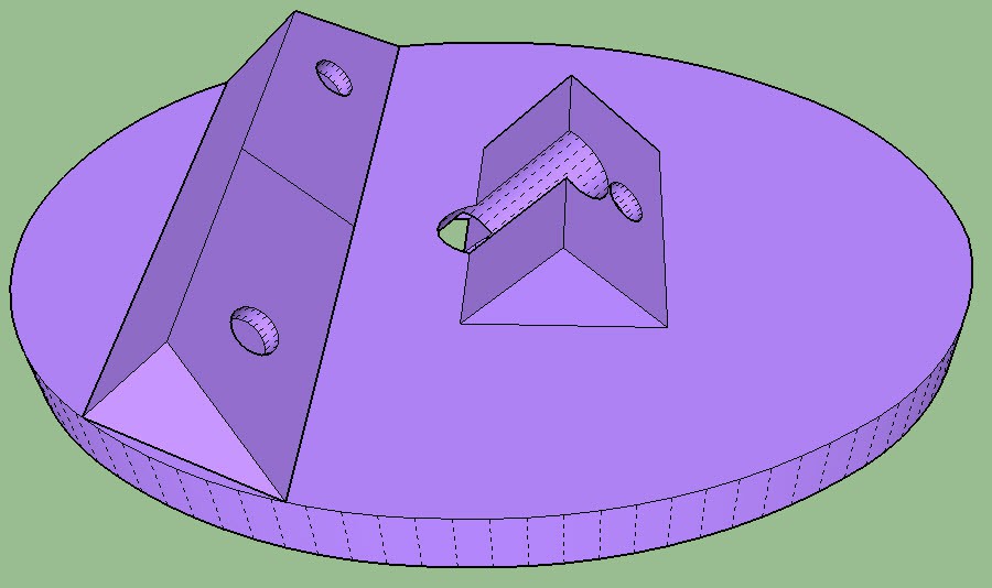

J'ai donc dessiné son équivalent en 3D, sous Sketchup, que j'ai ensuite imprimé afin d'obtenir un support plus isolant, ici le PLA Acide polylactique, matériaux polymère.
La pièce est légère et parfaitement solide je vous la mets à disposition si vous souhaitez en faire autant et même la modifier.

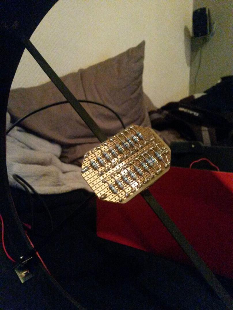

... j'ai lu que certains astram utilisent des plaques de circuit imprimé comme support.
Du coup je me demande si je ne vais pas coller (au joint silicone aquarium également) cette plaque sur le PLA. Puis le miroir.
Peut-être que le coéf de dilation du circuit imprimé (résine fibre de verre) est meilleur ?
... ou alors je reviendrai avec une plaque d'alu entre les deux.
