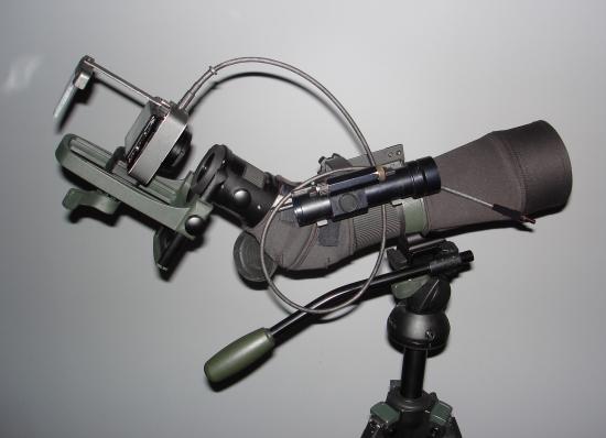

Si j'ai bien compris tu souhaite faire un peu de photo avec un dobson manuel, cela rique d'être pas réalisable dans la mesure ou le dobson ne le permet pas.
Cependant rien n'ai perdu puisque dans le cas luno-planétaires/solaire, ce n'est pas un obstacle ! grâce à la disgiscopie :
Le principe est simple il suffit de placer son REFLEX (avec l'objectif) juste derrière l'oculaire via un adaptateur, je trouve à mon sens cette technique beaucoup performante que la reflexoscopie (que tous le monde pratique habituellement)
