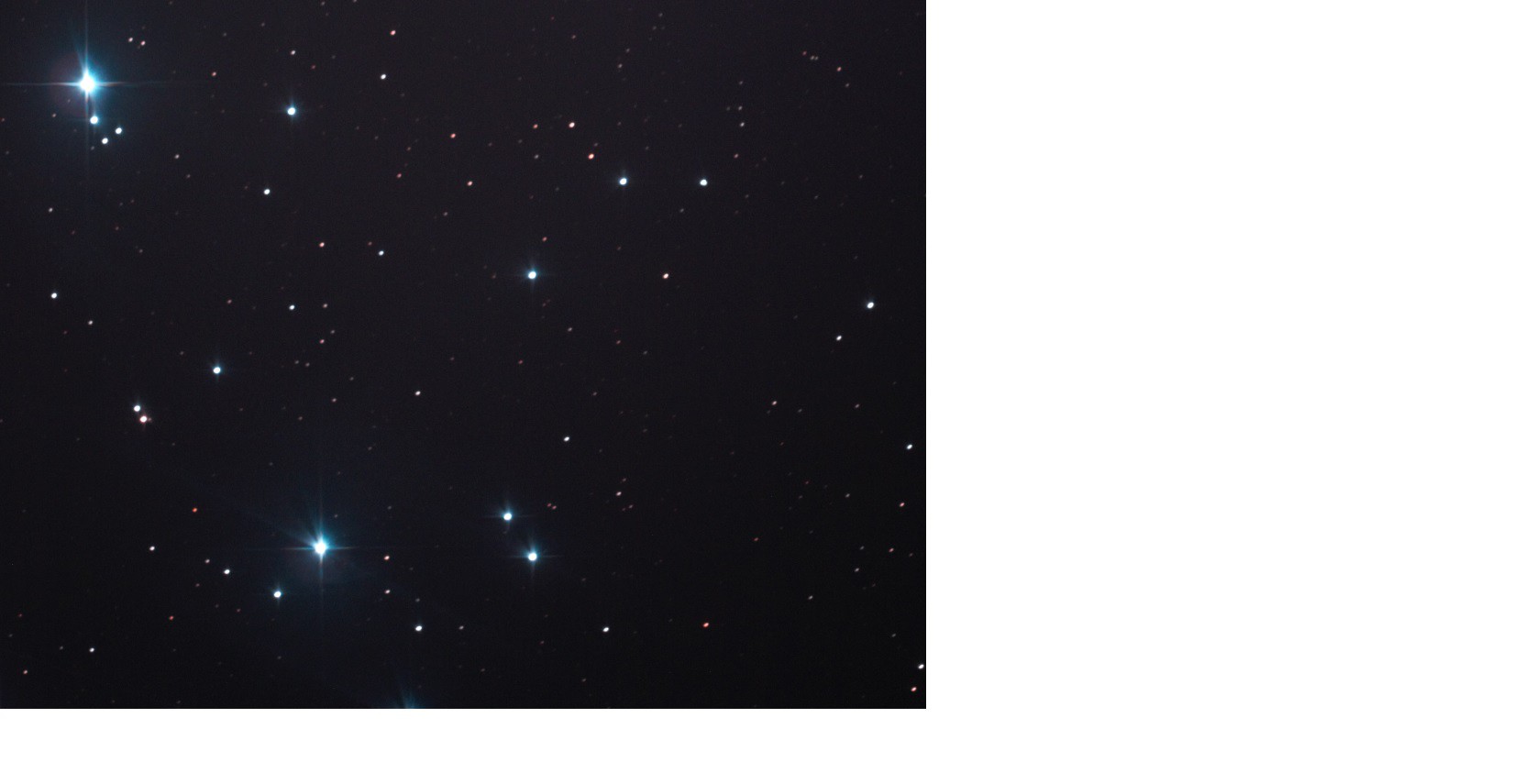

Ah, un gros plan sur les Pléiades !
J'ai l'impression qu'il y a une aigrette de trop. En effet, si on faisait disparaître la grande aigrette diagonale qui n'est pas orientée pareil selon les étoiles, alors tout va bien. Du coup ça me fait imaginer à un reflet.
Sinon, là encore les étoiles ne sont pas allongées, et là encore c'est une dérive en déclinaison (l'allongement est dirigé vers la droite un peu en haut, qui est exactement la direction du nord ‒ les deux étoiles brillantes, à gauche, sont Alcyone et Maia). C'est ça qui empêche les étoiles d'être bien nettes, pas les espèces d'aigrettes supplémentaires.
hypothèse : le po est trop rentré et obstrue le champ visuel : du coup on voit émerger des aigrettes supplémentaires (j'ai ainsi pu voir sur mon 200mm orion six aigrettes avec po renté alors qu'avec des oculaires nécessitant un plus grand back focus il n'y avait aucun problème) : vérifier aussi que l'une des branches d'araignée n'est pas tordue, ou qu'il n'y a pas de rayure sur le primaire se comportant comme une branche d’araignée supplémentaire.
