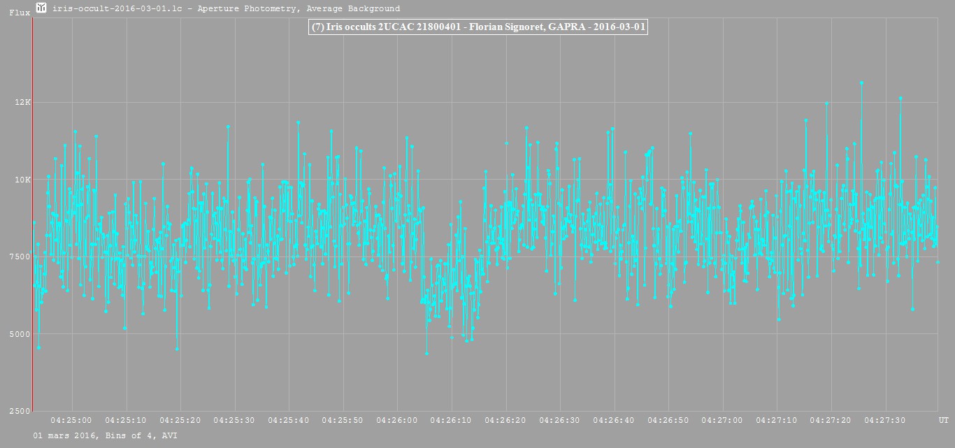

voici , comme deja posté sur l'autre sujet, mon resultat de dimanche soir...
le premier graphique represente la magnitude de l'etoile sur la durée de mon film de 4 minutes.
le second, avec les horaires, couvre 30 images avant et aprés l'occultation.et nosu ne sommes plus ici en magnitude mais en donnée brutes.

Bravo, jolie courbe !
ce qui me fait une incertitude maxi de 0.112 sec. (la moitié dans la réalité)
Attention, je ne suis pas certain que la précision de l'heure DCF77 soit de cet ordre (voir Euraster) et encore moins pour la datation via le PC.
