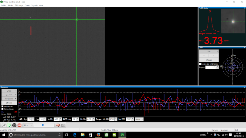

j'ai fait hier soir mon premier vrais autoguidage
j'ai vraiment bien pris mon temps pour faire la mise en station équilibrage et tout ce qui va bien
je voulais vous montré le graphique pour une sorte de petite analyse
voir si ma MES est potable pour une premiére
et ce qu'il y a a amélioré
malheureusement je ne l'ai pas enregistré donc je ne sais pas voir l’erreur périodique
par avance un grand merci
nico
Salut, je ne saurais te renseigner mais pour ceux qui le peuvent tu devrais indiquer la focale de l'instrument de guidage, le modèle de cam, l'imageur et le tube associé, la monture ainsi que les réglages de PHD ;)

ha bha oui j'ai oublier de donner mon septup
donc newton 200/800 neq6 pro goto
camera de guidage qhy5l II couleur 3.75 micon pix 1/3
lunete guide ts 60/240
phd guiding 2.6.0 réglage par défaut j'ai pas chipoté a sa pour le moment
pas d'imageur je fais des teste de mise en station et de guidage
j'ai pas envie de me stressé avec un apn
nico

par contre pourquoi a tu ai mis 00 en agressivité en DEC?
comment tu t'y prends pour ta mise en station?

je n'ai pas touché au réglage de phd
j'ai fait ma MES le mieux possible j'ai lancé phd et selectioné une étoile
rien de plus
pas de réglage en agressivité ni rien d'autre
de base quoi
j'ai j'uste surveillé sans plus et sur 4 heur c'est resté dans le champs
