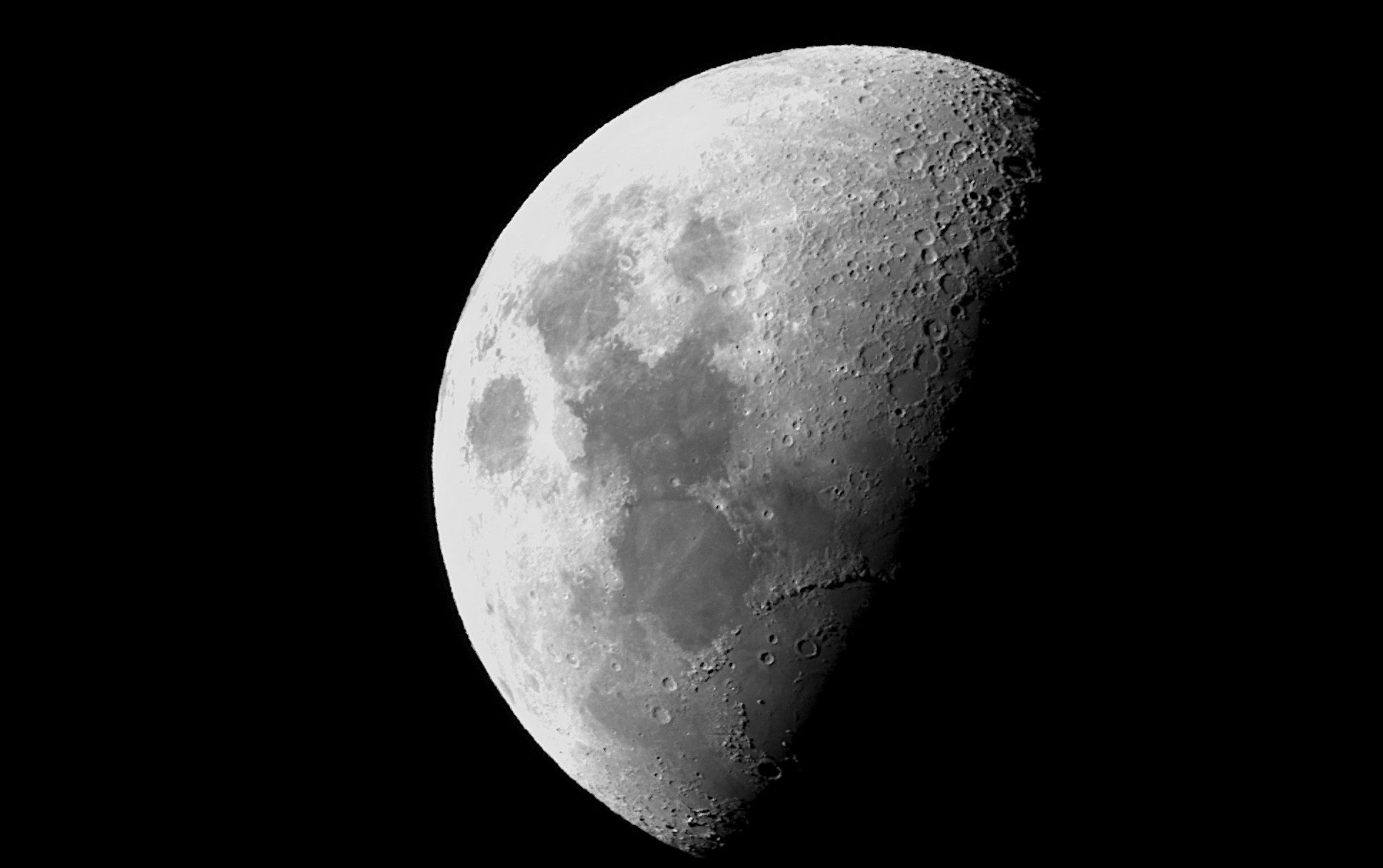

Bon, la méthode s'affine peu à peu, la mise au point gagnerait encore à être améliorée...On se prend au jeu !:):) Soyez pas trop sévères dans vos commentaires :D:D:D

En une seule pose, il me semble difficile de bien exposer étant donné la différence de luminosité entre le terminateur et les surfaces illuminées.
Tu pourrais tenter un HDR en faisant combinant différents temps d'expositions.
Bonne continuation.

Bonsoir Gildas,
Il faut faire plusieurs poses, 20 minimum et les cumuler, après cela tu pourras travailler ton image et le résultat sera très différent (tu peux voir mes essais à la petite FS60)
Avec une seule pose c'est effectivement difficile de traiter les hautes et basses lumières.
Merci beaucoup pour tous ces conseils ! Je commence à comprendre (via le logiciel gimp, l'équivalent de Photoshop en fait) l'usage des calques et des additions.
Si je comprends bien pour cette photo lunaire, il faudrait en faire plusieurs, sans doute aussi avec des expositions différentes pour notamment faire ressortir la partie sur exposée ?
Je vais tester tout ça dès que le temps le permettra. Dommage, la lune va être pleine d'ici peu et le ciel profond adios alors avant quelques jours...
La lune est en plein jour et oui même la nuit. Donc il faut faire les réglages comme une photo de jour. Sinon on crame les zones claires. De plus c'est facile d'en faire plusieurs en variant les réglages et en regardant sur l'écran les résultats. Une fois trouvés fais en comme indiqué plusieurs, que tu additionnera dans AS2 puis passage dans Registax 6 pour les détails.

PS : c'est un bon début.

Le léger flou sur ton image peut s'expliquer aussi par un coup de turbu au moment du déclenchement voir éventuellement un léger flou de bougé ...
Voilà pourquoi les copains conseil de multiplier les prises pour passer dans un trou de turbu (le mode rafale peut le permettre aussi ... )
Prochaine étape la capture vidéo à l'aide d' une petite caméra planétaire surtout lorsqu'on possède une Taka !
La seule chose qui risque de t'arriver c'est d'obtenir des images lunaires très fines avec la Taka.:)
